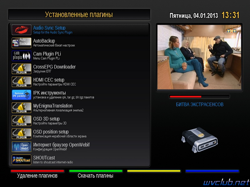

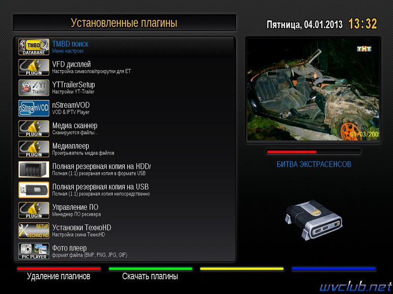

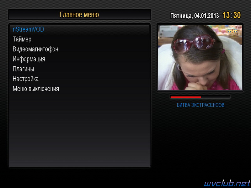

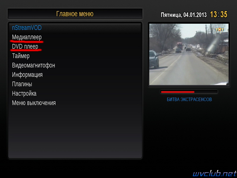

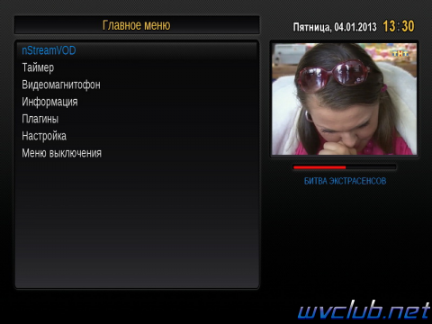

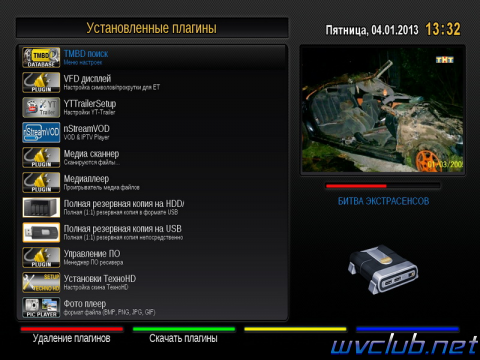

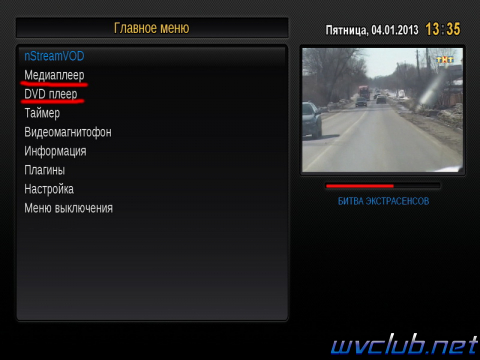

Дима,как и обещал.Удалил медиаплеер,рестарт энигма.Установил медиаплеер с фида ПЛИ,в главном меню,он так и не появился.Обновил имидж.После этого смотри скриншот.На скриншотах (1) ,и (2) ,медиаплеер видно,а DVD-нет.Ну а скриншот(3)-это после заброски выше приложенных файлов,и рестарта энигмы.На счёт медиаплеера,я понял,но как быть с DVD-плеером,и где его искать?

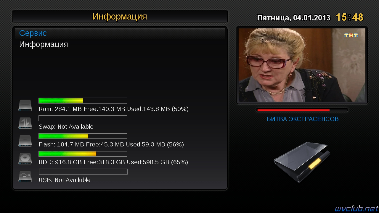

Да конечно можно информацию о свободном месте на HDD увидеть и в skin-hdglass16,Скин TechnoHD и ёщо в других местах только после обновленияона она везде неправильная

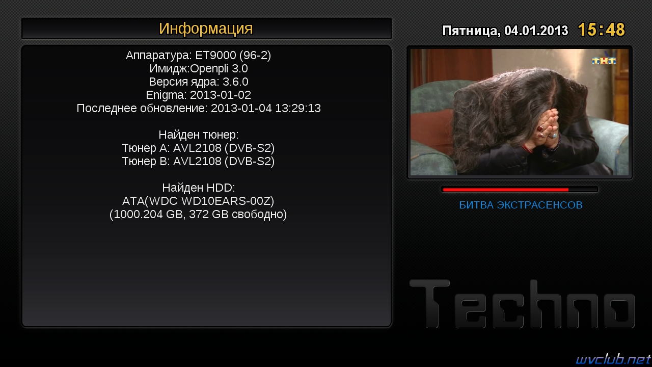

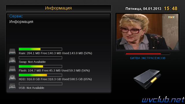

krutoj2010, а ты смотри не на скине,а в информации.
Добавлено: 04 Января 2013, 15:52:49
А разница в информации,и в скине,действительно есть.Никогда не замечал,а здесь увидел :o
Добавлено: 04 Января 2013, 16:01:16
И вообще,с чего ты взял,что в Movie Player, была правильная информация?Допустим я,в этом не уверен (после сегодняшних экспериментов). ;D
Я не так написал.
Меню-плагины- запускаем медиаплеер-кнопка меню -изменить настройки-Показать медиаплеер в главном меню ставим -да
DVD-плеер...
Отдельный плагин,это то что ты в архиве выкладывал,благополучно живет на фиде Пли,в разделе дополнения.
То есть,все это есть и работает на софте Пли,без дополнительных телодвижений.И будет видно в главном меню,если так хочется.
