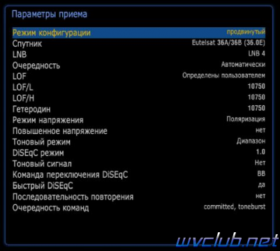

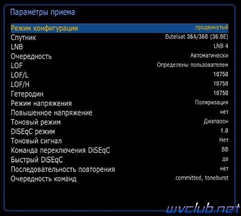

« Ответ #6 : 02 Января 2013, 20:20:22 »
Прикладываю скриншот настроек 36 градусника
Уже начинает сыпать картинку на проблемных каналах :-(

По параметру AGC сейчас можно кое что понять,что с ЛНБ.
Проблема с приемом сигнала
« Ответ #8 : 02 Января 2013, 20:59:22 »
если на новых дровах имидж покажи уровень сигнала и AGC
С настройками на спутник все в порядке

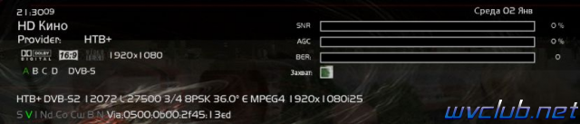

« Ответ #9 : 02 Января 2013, 21:35:42 »
Когда долго стоять на канале - то по нулям и SNR и AGC
А вот когда только переключишь с хорошо работающего канала (например ХД Кино 2) на проблемный, то буквально 1 секунду параметры такие:
SNR = 40%
AGC = 70%
потом снова по нулям. Скрин с цифрами сделать не смог
« Ответ #10 : 02 Января 2013, 21:57:44 »
rean,  тогда если есть возможность где то проверить у друзей ресивер то лучше сделать так, а нет так лезь на крышу и помашешь нам оттуда.
