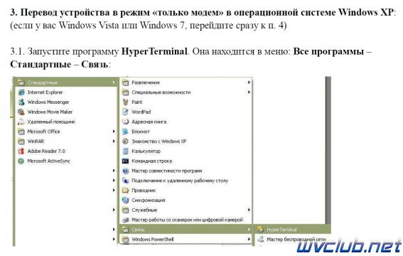

Перевод 3G модема в режим "только модем
Втыкаем модем в компьютер, устанавливаем драйвера.

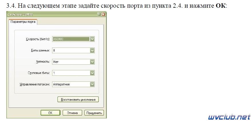

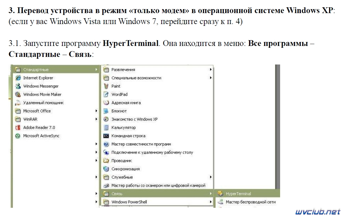

 - Запускаем терминал (Вводится через программу HyperTerminal (Пуск - программы - стандартные - связь - Hyper Terminal)

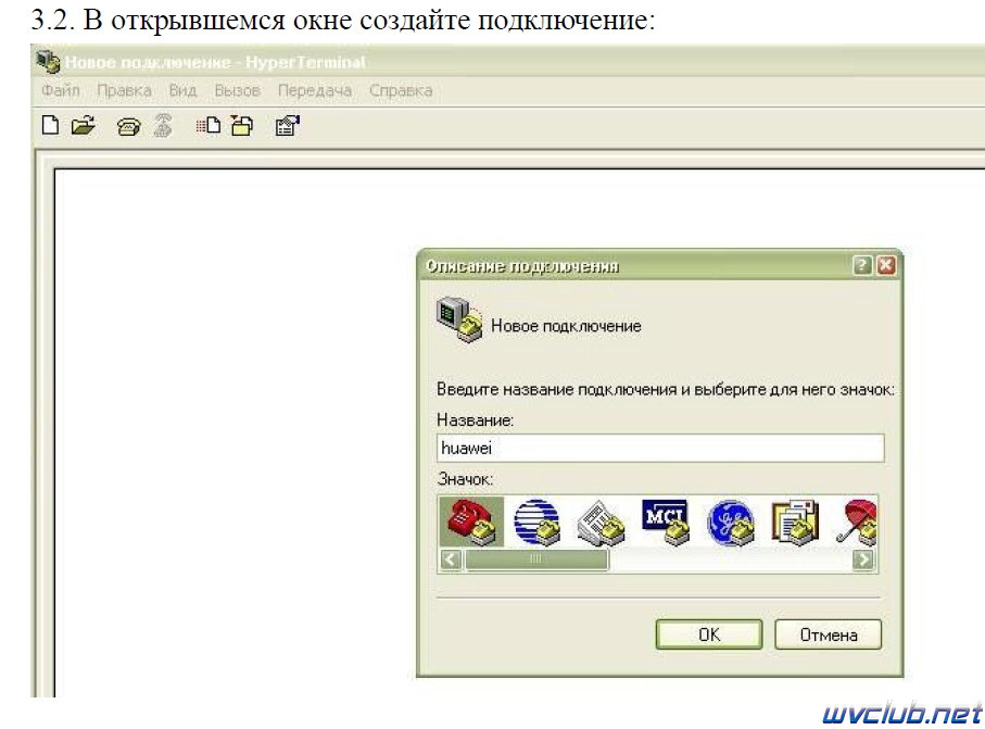

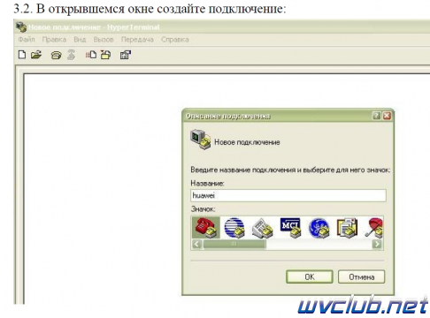

 - Появляется окно "Описание подключения". В поле "Название" пишем что-нибудь в качестве названия соединения и нажимаем ОК. Если окошко не появилось автоматически, выбираем из меню Файл - Новое подключение.

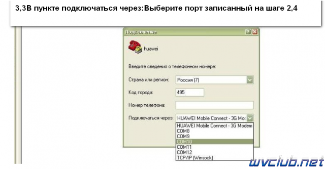

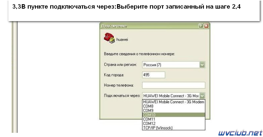

 - В окне "Подключение" выбираем Подключаться через: Huawei ...и жмем ОК

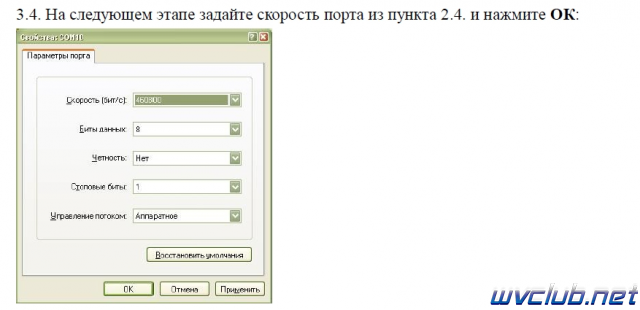

 - В следующем окне "Подключение" нажимаем кнопку Изменить... и попадаем в окно "Свойства (ваше_название_подключения)

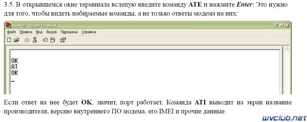

 - На вкладке "Параметры" нажимаем Параметры ASCII -> Отображать введенные символы на экране, жмем ОК два раза.
 - Жмем Отмена ( номер не набираем )

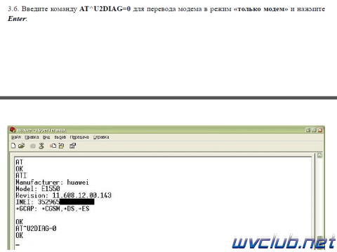

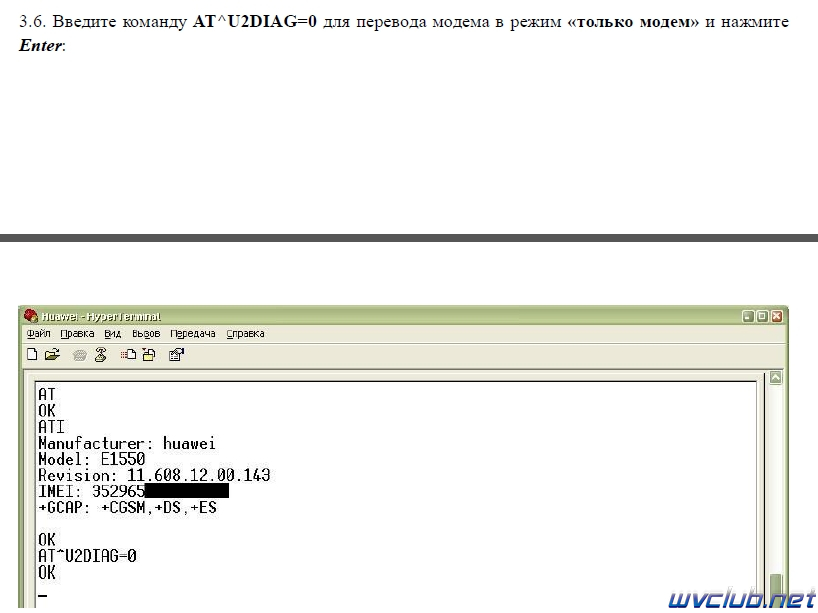

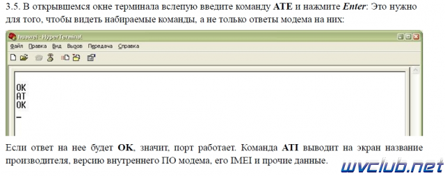

 - Если сейчас ввести AT и нажать ENTER, от модема должен написать в ответ "ОК"
 - Вводим команду, желательно без опечаток.

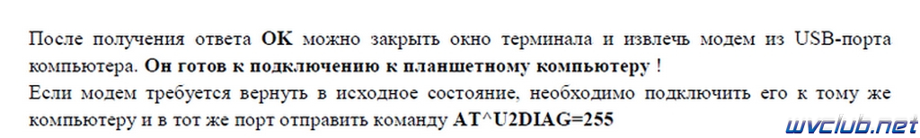

AT^U2DIAG=0 (устройство в режиме только модем)
Добавлено: 31 Августа 2012, 21:14:15
перевод в режим только модем

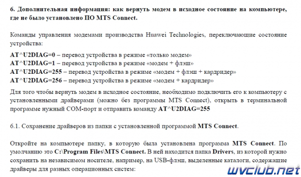

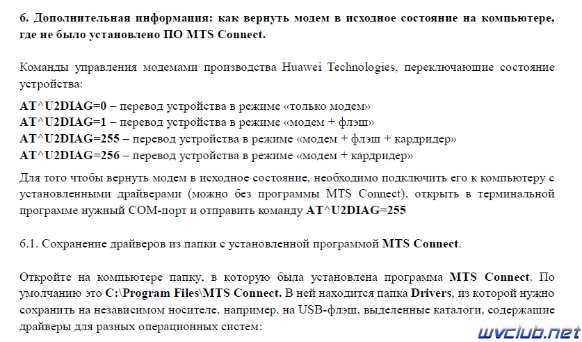

USB модемы и всё что с ними связанно
« Ответ #1 : 31 Августа 2012, 21:46:28 »
С помощью представленной утилиты произвести перевод модема в режим только модем можно будет в один клик. Для этого просто вставьте модем в компьютер, запустите программу и нажмите кнопку Только модем. Для того, чтобы вернуть все как было нужно нажать кнопку Доп. функции. Программа работает только с модемами ZTE и Huawei!
