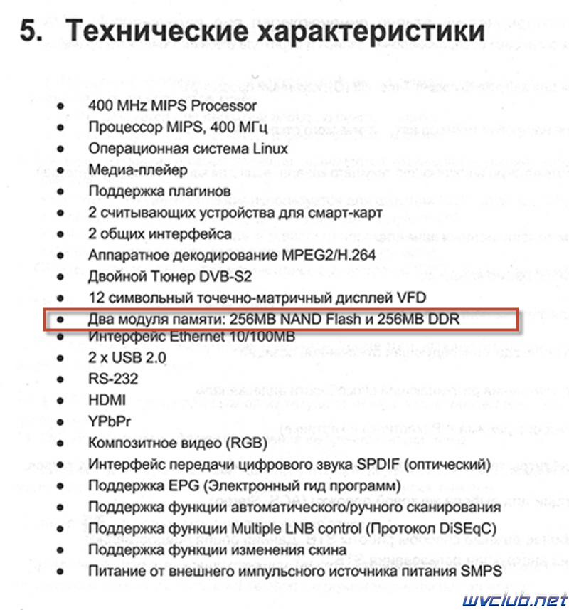

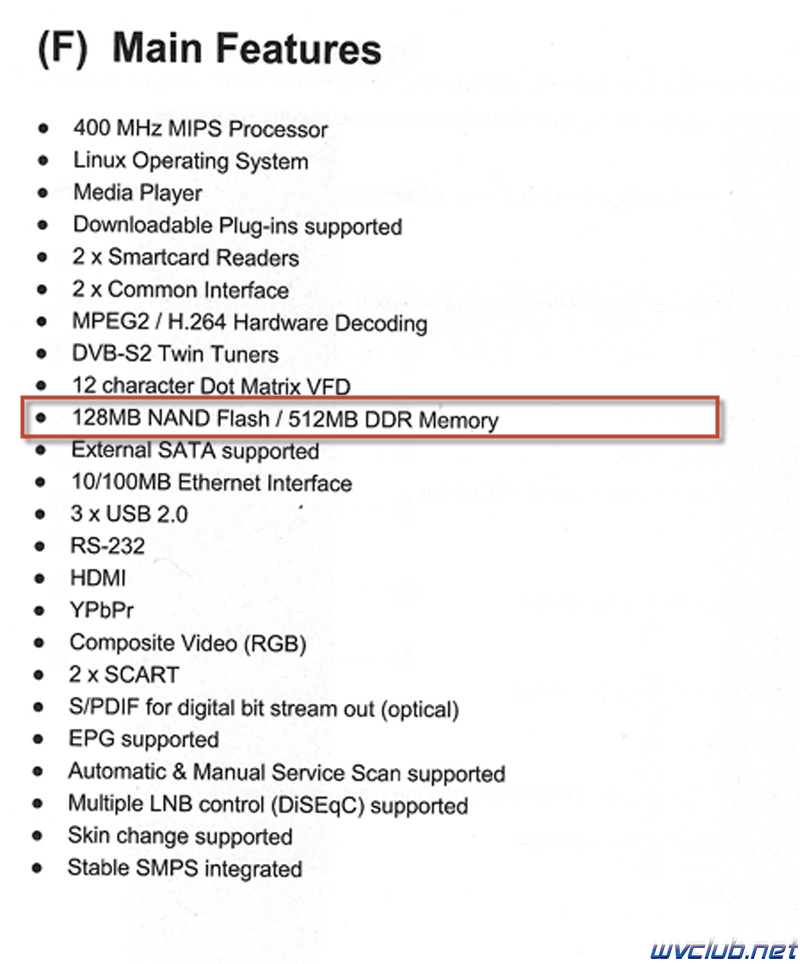

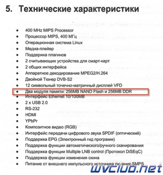

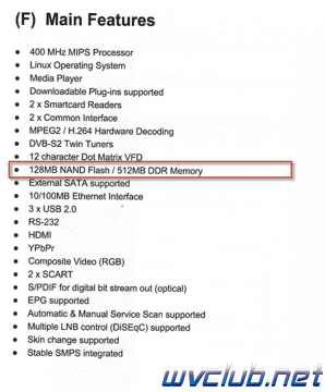

« Ответ #37 : 10 Января 2013, 12:11:51 »
кстати как и мне тоже, сколько памяти в 9200 и только одного это беспокоит. Её вполне достаточно для нормального функционирования девайса.  Для пущей уверенности разбери рессивер посмотри что написано м.сх.оперативы посчитай их количество и ты всё сам увидиш. Этот вопрос я болше обсуждать не хочу...
P.S. в 9200 стоит проц 7405, но возможно какой-то там ревизии 7413, возможно просто так написан софт, чтобы отбражать 74143, но тем неменее одноядрённый 7405.  Вероятно в 9500 уже будет стоять 7413...поживём увидем.  9200 ничем не отличается от 9000 кроме увеличения флеша в 2-а раза.
Добавлено: 10 Января 2013, 12:13:25
fanlee, меньше читайте подобные описания и читайте официальную информацию от производителя .
То же производитель в инструкции пользователя указывает разные параметры, о чём я писал ранее.
« Последнее редактирование: 13 Января 2013, 01:22:29 от Ednaz »
