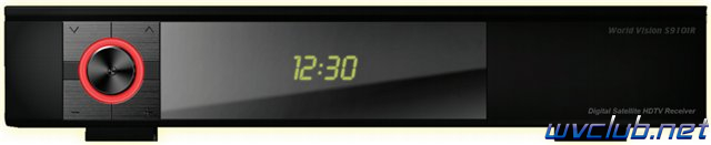

Ресивер WorldVision S910IR выполнен в черном корпусе средних размеров. На передней
панели расположены восемь кнопок (Standby, «Меню», ОК, «Выход», «Переключение каналов» и «Регулировка громкости»). Данного набора достаточно для выполнения всех операций с ресивером без использования ПДУ.
Четырехзнаковый дисплей зеленого свечения расположен за прозрачным окошком. В режиме ожидания на дисплее ничего не отображается, в рабочем — только номер канала. Вывод другой дополнительной информации (часов, индикации записи или TimeShift и др.) на индикатор в текущей версии программного обеспечения не предусмотрен. Рабочий режим и режим ожидания (Standby) обозначаются свечением зеленого

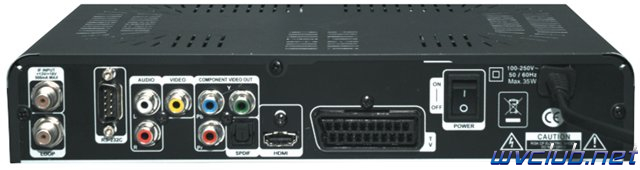

и красного светодиодов соответственно.В правой части передней панели за открывающейся крышкой располагается картосчитыватель Irdeto, два слота для подключения модулей доступа и USB 2.0 порт.Ресивер WorldVision S910IR имеет следующий набор интерфейсных разъемов на задней панели:
• Антенный вход IF INPUT и петлевой
  выход LOOP.
• Порт передачи данных RS232.
• Композитный видеовыход
  (RCA Video).
• Выход аудио (RCA L/R).
• Компонентный видеовыход
  (RCA YPrPb).
• Оптический аудиовыход SPDIF.
• Мультимедийный интерфейс HDMI.
• SCART.
• Выключатель питания.

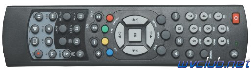

Спецификация ресивера WorldVision S910IR приведена в таблице 1.Приемник комплектуется черным пультом ДУ (49 кнопок). Кнопки на пульте крупные, легко определяются на ощупь. Нажатия кнопок сопровождаются миганием зеленого светодиода. Пульт очень хорошо подходит для пожилых людей. Во время тестирования не возникло желания придраться и предъявить какие-либо претензии как к конструкции пульта, так и расположению кнопок ПДУ.
