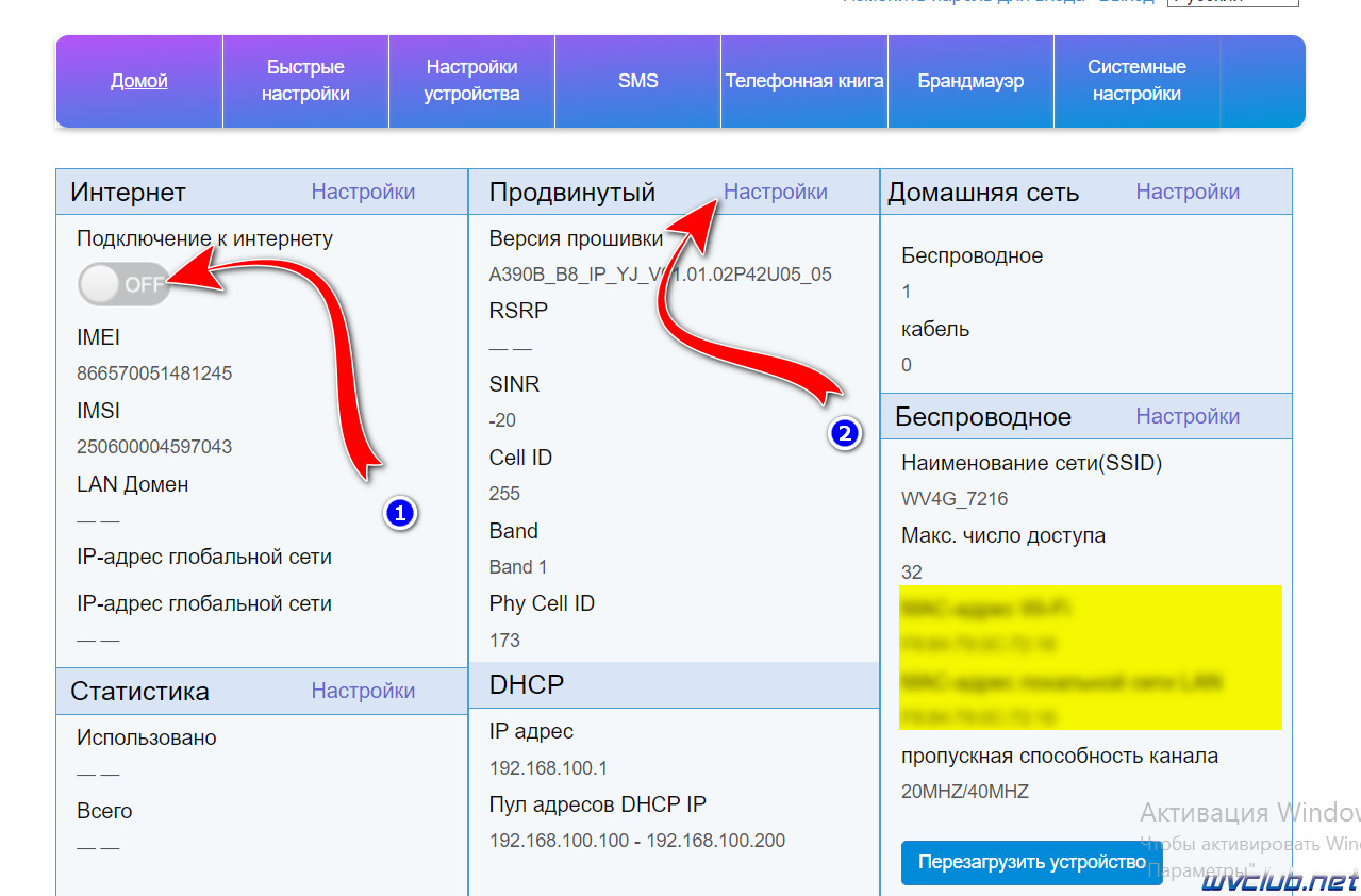

Рекомендую перед тем как вносить изменения в 4G Connect к примеру, изменения подсети, изменения TTL или других настроек роутера всегда отключать подключение к интернету, для этого достаточно выключить рычажок "Подключение к интернету" на главной домашней странице веб-интерфеса 4G Connect.

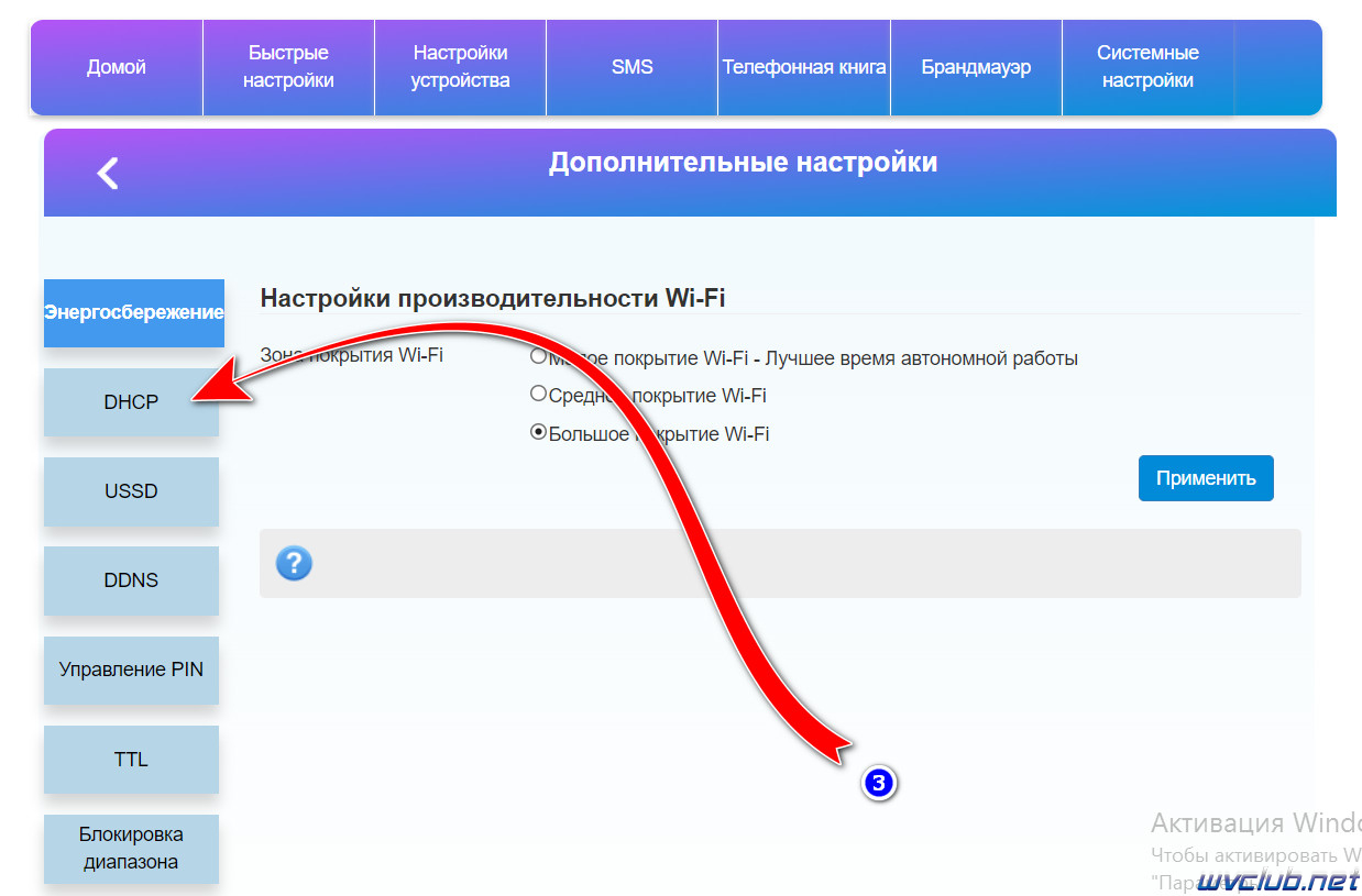

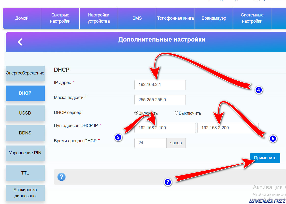

Приведу пример на варианте как изменить подсеть роутера.

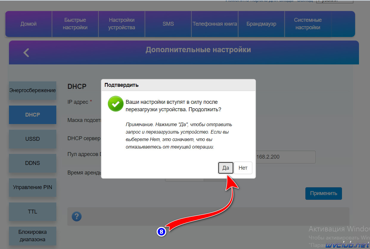

После того как выполнили все настройки обязательно сохранить и выполнить последующие рекомендации в информационных сообщениях.

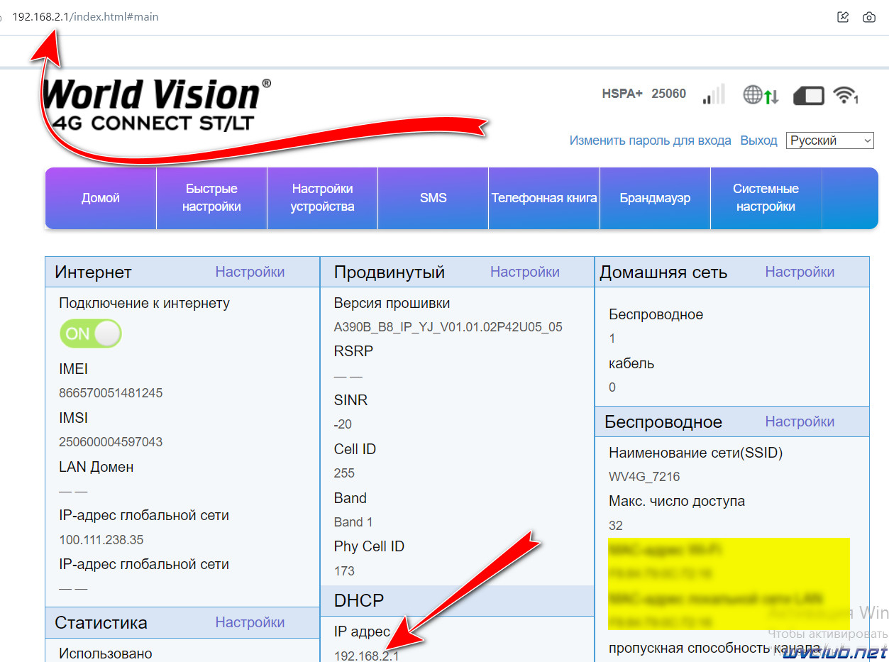

После можно опять включать сеть интернет и пользоваться.
