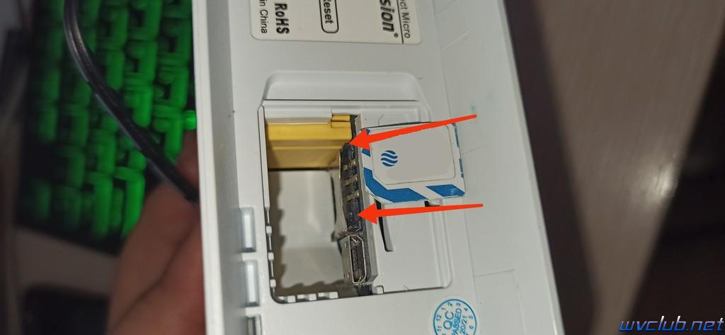

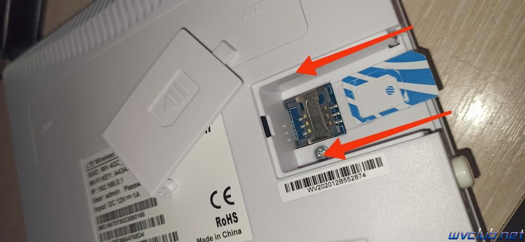

Итак инсталляция SIM карты для 4G Connect выполняется в слот расположенный на тыльной стороне ближе к правому краю корпуса устройства в середине под скрытой панелью:

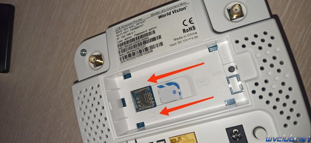

Инсталляция SIM карты для  4G Connect Mini выполняется в слот на тыльной стороне в середине корпуса под скрытой панелью.

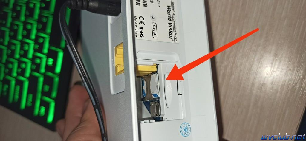

Инсталляция SIM карты для  4G Connect Micro выполняется в слот на нижней части корпуса под скрытой панелью.
