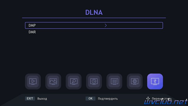

  Появилась поддержка с версии ПО от 07.10.2021 версия RU DMP- Media Player (DMP): находит содержимое на цифровых медиа-серверах (DMS) и обеспечивает воспроизведение. Это телевизоры, стереосистемы и домашние кинотеатры, беспроводные мониторы и игровые консоли.

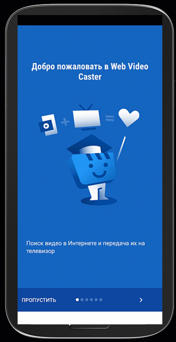

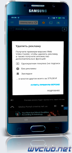

Приложение с которым хотелось бы познакомить вас это Web Video Cast, поскольку это наверно одно из самых лучших предложений построенных для рендеринга мультимедиа контента, помимо его функционала и настроек оно обладает хорошо продуманным интерфейсом поддержки нового пользователя, сопроводит и подскажет каждый шаг при отправке медиа.
Конечно сразу рекомендовал бы приобрести премиум версию, так как в бесплатной вас замучает реклама, что я в принципе и сделал и довольствуюсь всем предоставленным функционалом.

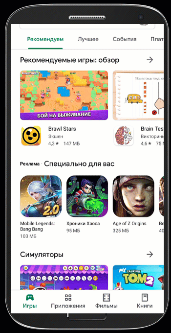

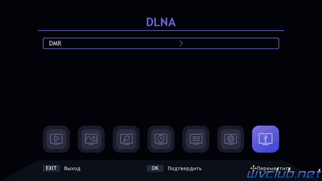

Установить его просто из Google Play магазина приложений андроид, пишем в поисковике имя Web Video Cast и видим результат:

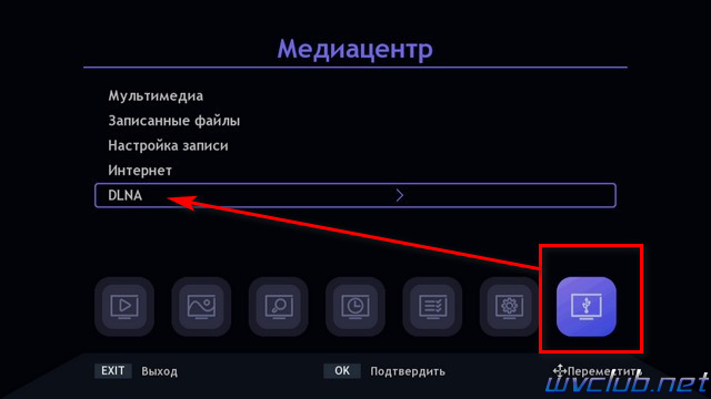

Далее если на телеприставке у вас уже подключена сеть интернет согласно инструкции Подключение World Vision T624X/T625X к сети интернет., то переходим в главное меню телеприставки и раздел Медиацентр - DLNA

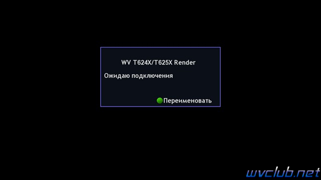

- следующий пункт DMR.
Всё, на данном этапе от телеприставки World Vision T624X/T625X больше ничего не требуется, она находится в режиме ожидания передачи медиа контента для адресата WV T624X/T625X Render.

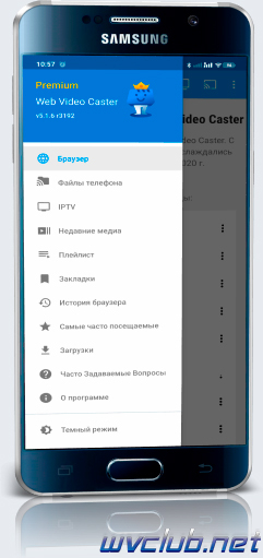

На мобильном клиенте открываем приложение Web Video Cast и знакомимся с доступным функционалом:

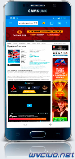

Браузер - браузер при помощи которого вы посещаете страницы медиапорталов, при открытии видео на портале приложение определит и запросит доступ на рендеринг клиенту DLNA DMR

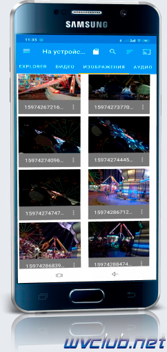

Файлы телефона - возможность отправить локальный медиа контент с телефона, фото, видео, музыка и так далее...

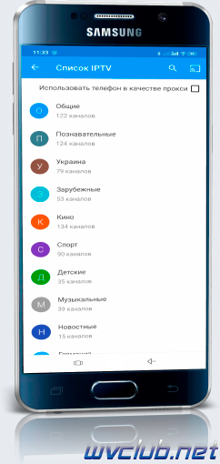

IPTV - воспроизведение и редактирование плейлистов m3u или m3u8 которые вы добавили например с IPTV каналами
Недавние медиа - тут в принципе всё понятно, история просмотра медиа.
Плейлист - возможность создать свой плейлист воспроизведения файлов.
Закладки - тут хранятся созданные закладки на порталы в браузере, функция доступна только для премиальной версии.
История браузера - история посещения страниц в сети интернет.
Самые часто посещаемые - будут храниться самые посещаемые вами страницы в браузере.
Загрузки - присутствует возможность сохранения воспроизводимых видео из сети.
Часто Задаваемые Вопросы - собственно так называемый FAQ по приложению если что-то непонятно.
О программе - описание от автора о приложении Web Video Cast
Темный режим - выбор тёмного интерфейса приложения, для комфортного управления в ночное время суток.
Резервное копирование/ - возможность сохранить резервную копию сделанных вами настроек для приложения.
Настройки - изменение всех настроек.
Выход - тут  выход из приложения.
Стереть все данные и выйти - очистка истории посещений, то бишь журнала.
Рекомендовать приложение - поделиться данным приложением с другом.
Что нового! - история изменений при обновлении.
Сообщество пользователей - возможность обращения к автору.
Бета-версия - предрелизная версия находящаяся на бета-тестировании.
Kodi - возможность работы в паре с кроссплатформенным медиацентром Kodi

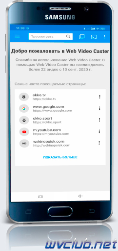

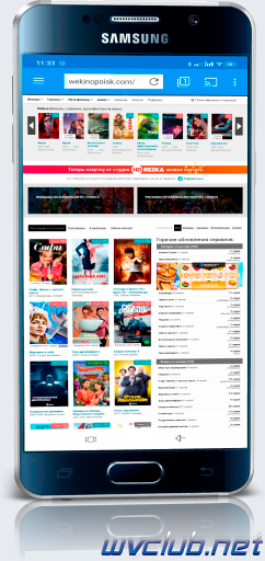

Посещение вебпортала HDREZKA через браузер Web Video Cast

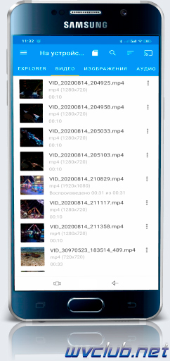

Библиотека локальных медиафайлов телефона

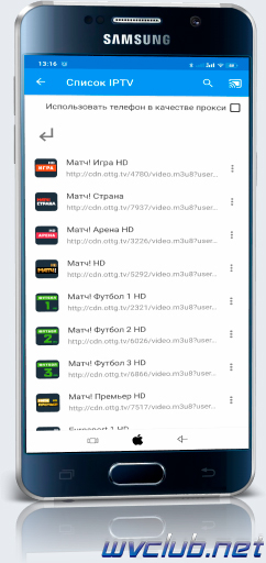

Просмотр плейлиста IPTV

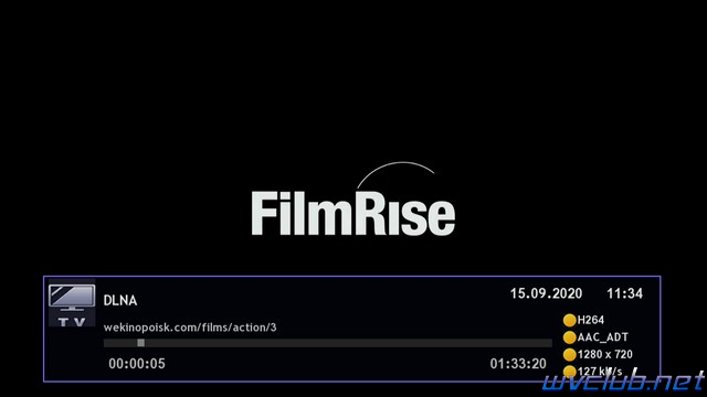

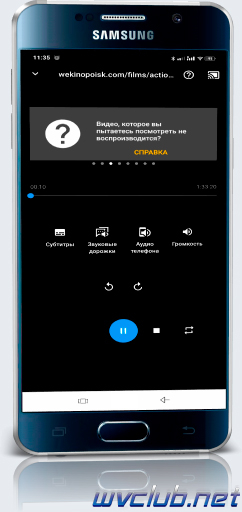

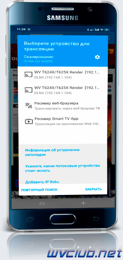

Подключение к World Vision T624X/T625X клиенту и управление рендерингом

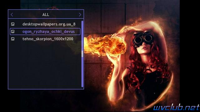

Просмотр фильма на экране ТВ, отправленного с портала HDREZKA

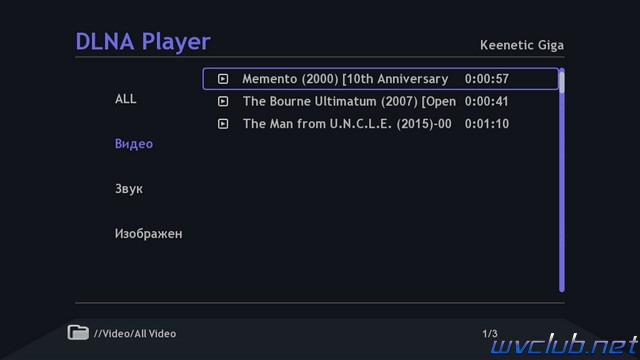

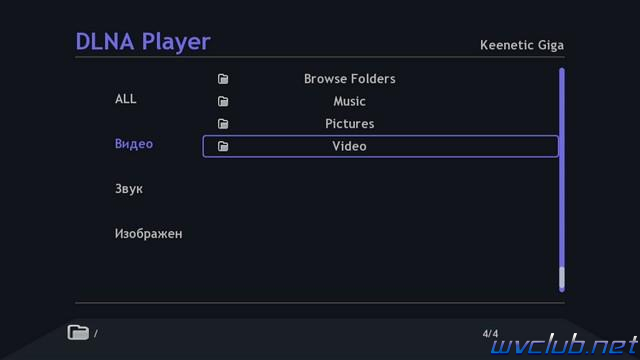

Комментарий администратора Начиная с версии программного обеспечения от 07.10.2021 версия RU бала добавлена поддержка протокола DLNA DMP, ещё раз напомню как работает данный протокол, он находит содержимое на цифровых медиа-серверах (DMS) и обеспечивает воспроизведение. Это телевизоры, стереосистемы и домашние кинотеатры, беспроводные мониторы и игровые консоли.

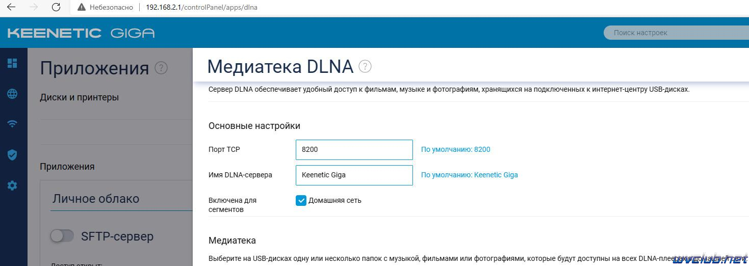

В данном случае у меня на роутере KEENETIC GIGA поднят DLNA сервер, выглядит в меню роутера это так:
К роутеру подключен USB накопитель на который я по сети перемещаю медиафайлы, видео, музыкальные файлы mp3, фото .jpg, после чего в меню ресивера в приложении DLNA протокол DMP выбираю через проводник приложения.
Удобство заключается в отсутствии зависимости от смартфона или другого стриминг сервера, вы можете воспроизводить файлы со своего DLNA сервера в любой момент.
Можно выбирать как все файлы, так и по категориям разделяя типы мультимедиа файлов.
Тяжёлые файлы по объёму памяти не тянет, но для просмотра не сложных файлов данная приставка выполнит поставленные задачи.
