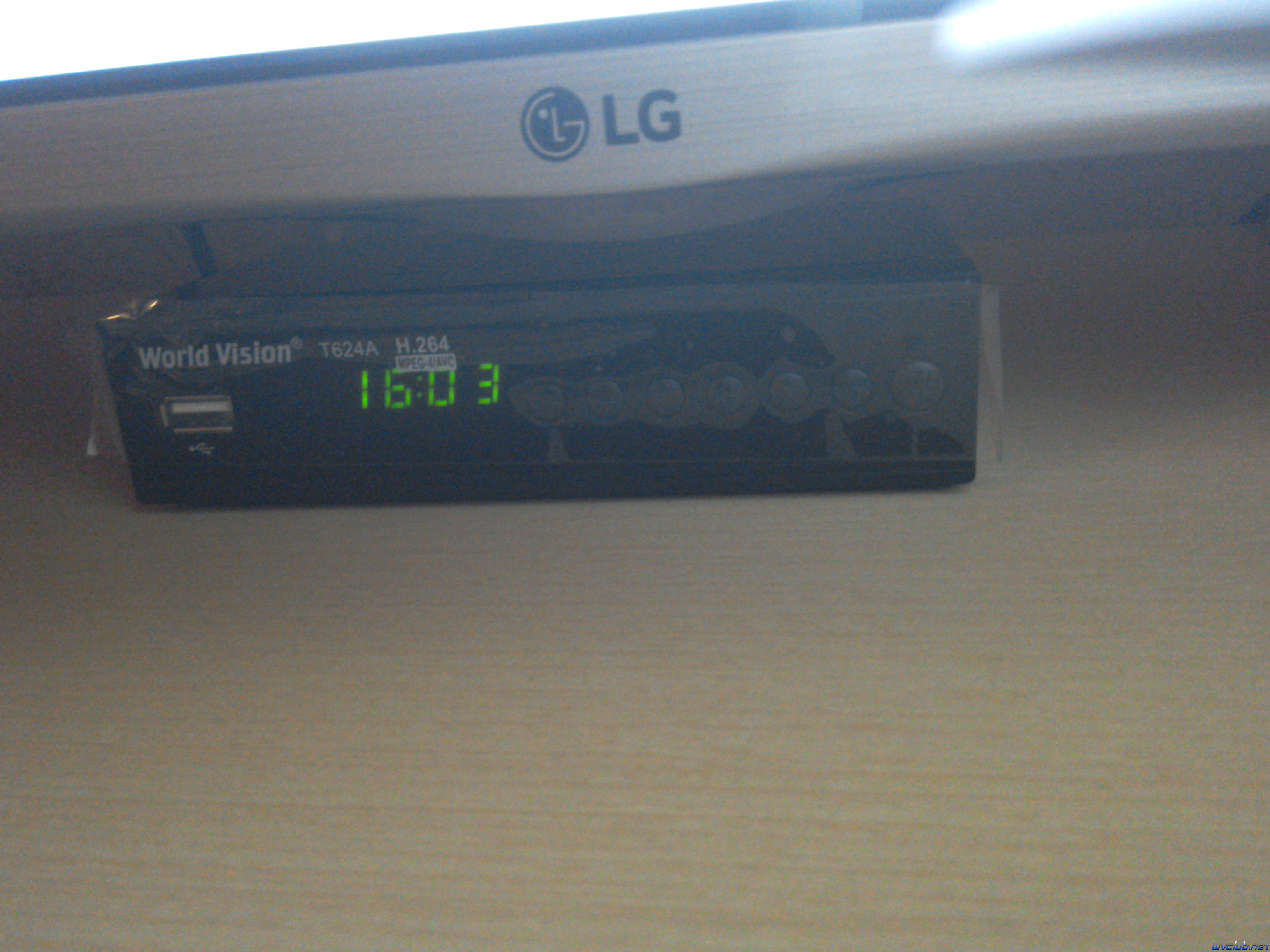

Обратите внимание на упаковку Т624А. Красиво. А по факту отсутствие индикатора работы, хотя отверстие на панели управления предусмотрено, но самого диода нет, это пипец, на кнопки денег нашли, на программируемый пульт тоже, а на светодиоде сэкономили пару Серебренников,  так уже хоть не отображает индикатор на упаковке, не вводите людей в заблуждение.
Когда TV отключен, не определить визуально в каком состоянии находится сам тюнер, пусть мотает счетчик 24 часа....
Вот интересно это спецпартия для Украины? Или только мне так повезло?
Верну продавцу.....

Если есть в ветке обладатели Т624А , напишите пожалуйста интереса ради, у всех отсутствует диод на панели управления!

Ну и как тогда понять в каком режиме находится тюнер, если тв отключен. Я сделал замеры нагрузки, после подачи напряжения в сеть он включается в рабочий режим несмотря на то что на дисплее отображается часы...если выключить тв, но не отключать предварительно тюнер, на дисплее через несколько секунд включается часы вместо номера программы, но при этом сам тюнер в режим ожидания не переходит. И при выключенном тв не понять жрет ли тюнер електричество или находится в режиме ожидания. Представитель ТМ ау! 2021 год на улице, да у модели 2016 года Т55D которую я до сих пор эксплуатируют НЕТ данной проблемы, поскольку по индикатору всегда можно определить состояние тюнера. Позор Вам за пародию на Т2 тюнер! Лучше бы на кнопках на корпусе сэкономили, чем на диоде
ну так отключите переключение на часы,
тогда в рабочем режиме будет показывать - только номер канала (без часов).
Если и в дежурном часы мешают - также их отключите,
тогда будет показывать просто OFF.
Кроме того, в рабочем режиме - можно ещё управлять яркостью индикатора. Выбрать максимальную (чтоб резко отличалась от дежурки).

В меню есть пунктик"загрузка в режим ожидания" , ее можно включить и выключить.
Может кто вкурсе что это означает на практике?
Спасибо!
Спасибо!
При подаче питания, именно питания, приставка переходит в дежурный режим (если вкл. пункт), если нет, то включение и обычная работа.
Оффлайн Вячеслав85
  • Модель ресивера: world vision , Т55D /T624A
Спасибо, полезная функция, особенно если подключить через реле напряжения .
