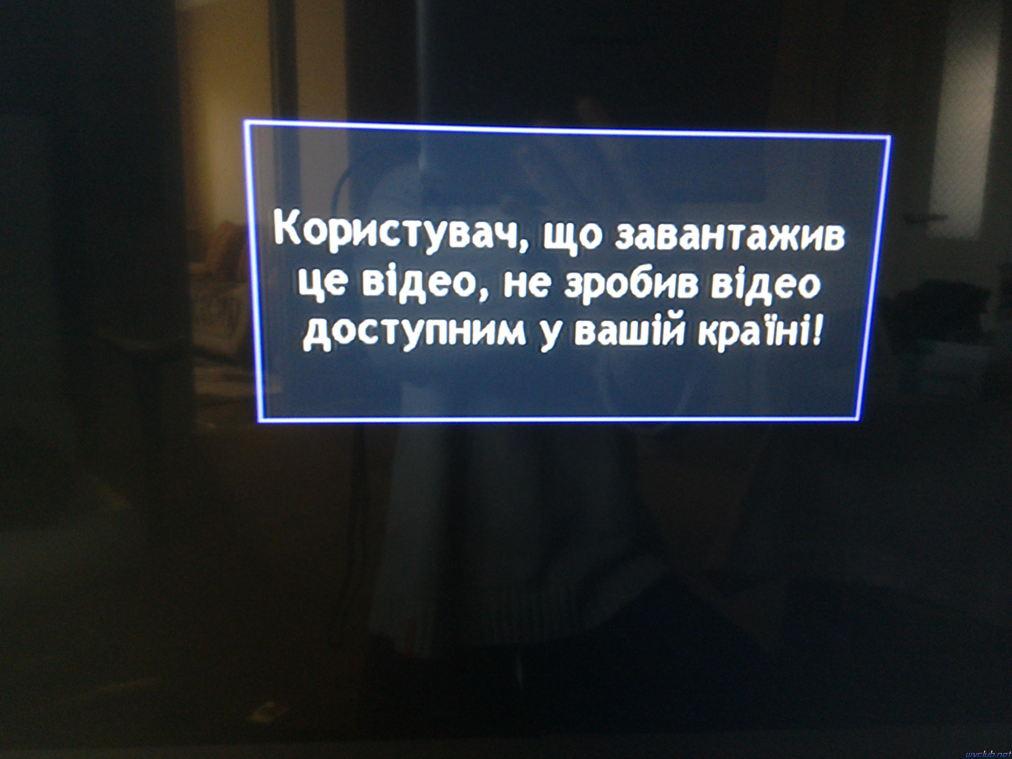

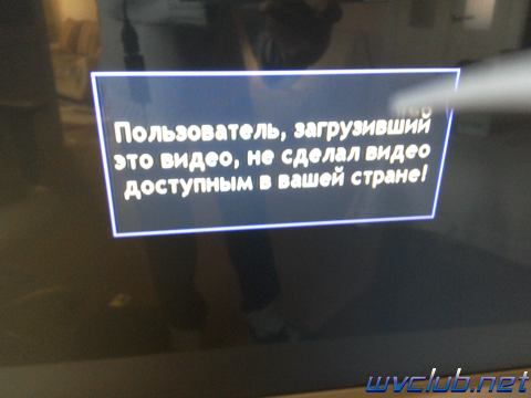

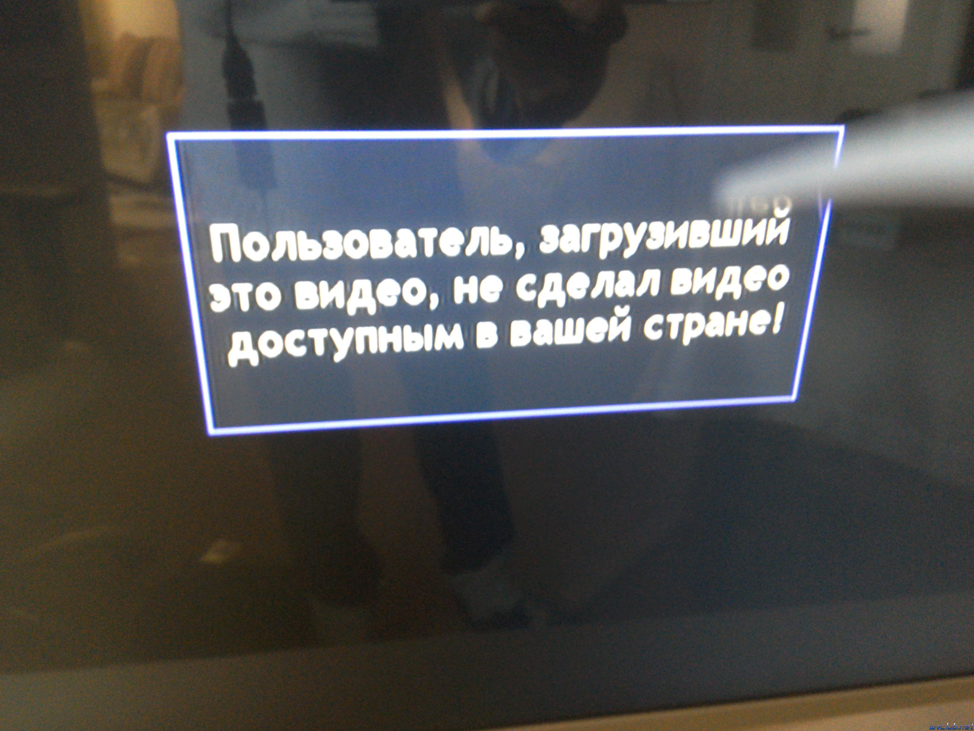

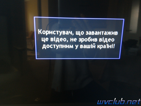

Вчера на т624d3 работал Ютуб, посмотрел несколько видео, уже подумал, что пофиксили. Сегодня захожу и при нажатии на любое видео вот такая картина...
Оффлайн kyrt
  • -> Вы поблагодарили: 13
  • Сообщений: 27
  • Модель ресивера: WV625A
Такая же картинка, ничего удивительного. Проблема с ютубом продолжается.
Оффлайн VIACHES
  • Модель ресивера: T624А
Самое удивительное, что в пятницу работал, Пепу смотрел, аматорское видео какой-то дуры )) выпуск новостей на ютубе

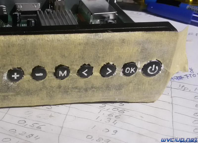

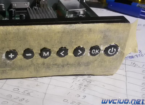

Модернизация кнопок,а то нифига на них значков не видно.
Сэкономили китайцы 1г краски, могли бы и на заводе так сделать или на панели написать, как название модели. :)
