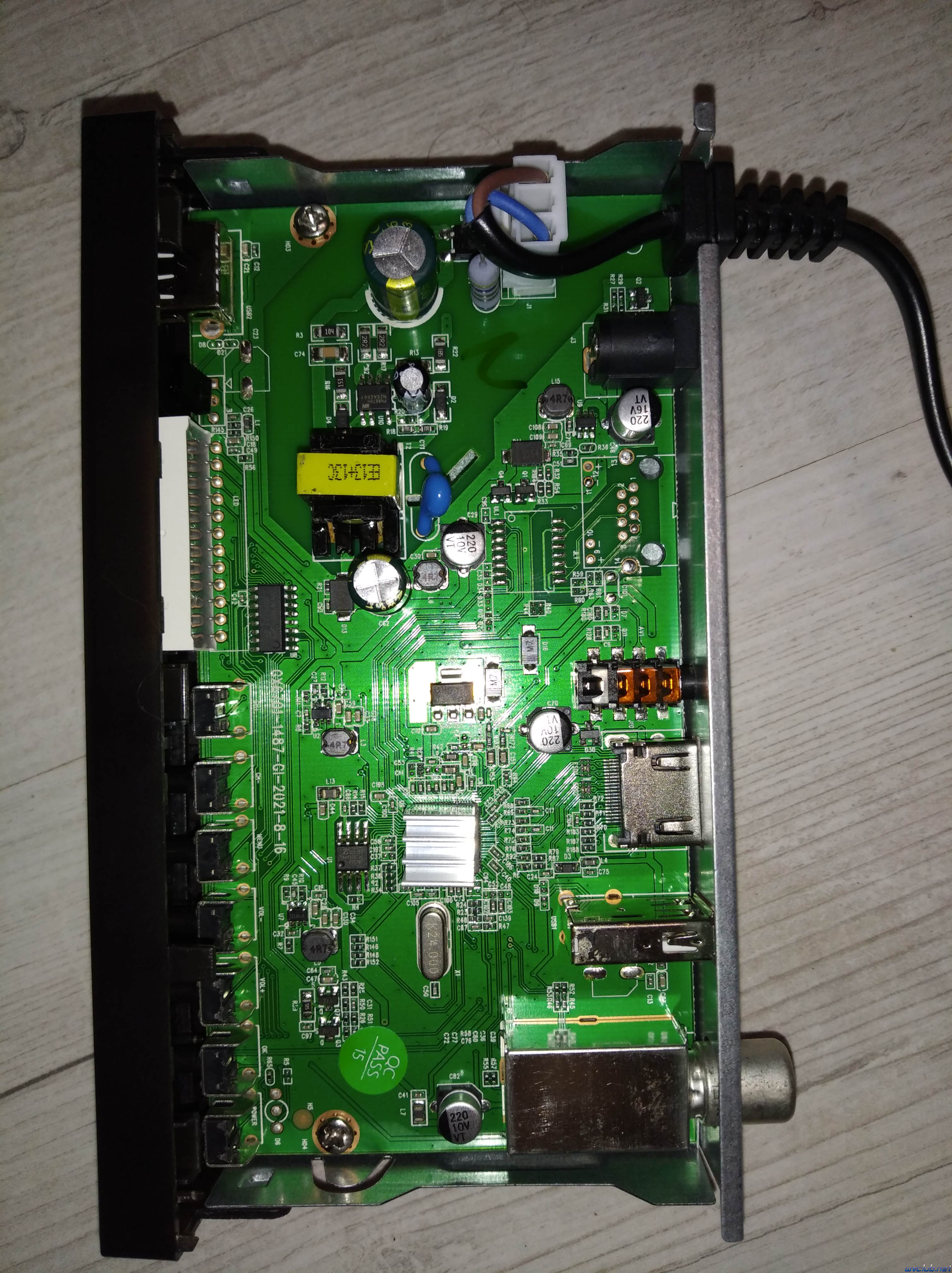

Здравствуйте! Заказал в известном Интернет-магазине
World Vision T624A. Прислали, но ресивер не подает никаких признаков жизни. На телевизоре ничего не показывает и светодиодный индикатор не светится. Напряжения все в норме на стабилизаторах. Шасси GX6701-1487-CI-2121-8-16. Процессор не нагревается. Куда двигаться дальше в поиске неисправности? Вернуть в этот магазин очень сложно.
valentin_1986, что за магазин, маркетплейс?
Оффлайн valentin_1986
  • Модель ресивера: World Vision T624A
Маркетплейс. Мало того, что вместо 625 прислали 624 да еще и неисправный.

valentin_1986, ну если напруги 1.2,3.3 и 1.8 присутствует,то или флешка или проц
