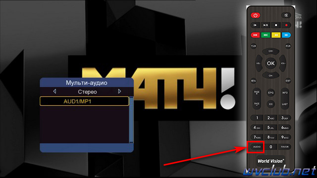

На всех телеприставках реакция на нажатие кнопки AUDIO одна, это вызов меню аудио, где при наличии второй, третьей и так далее аудиодорожки, возможен выбор нужного языкового трека, если в потоке присутствует информация о языковой дорожке, то также будет сокращение в виде:
ENG
RUS
BLR
UKR........

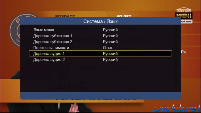

Приоритетной и первой по умолчанию будет всегда аудио дорожка которая установлена в настройках аудио, в телеприставке линейки Т64 данная настройка будет находиться в Меню - Система - Язык - Дорожка аудио 1

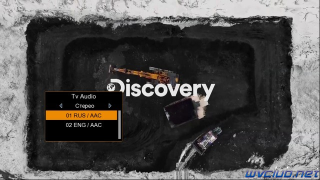

Вот ситуация для IPTV на канале Discovery HD присутствует две звуковые дорожки.
Опустили курсор на нужную языковую дорожку и подтвердили кнопкой ОК, в результате слышим выбранную языковую дорожку. Обращаю внимание что на некоторых телеприставках требуется некоторое время подождать, чтобы услышать воспроизведение другой языковой дорожкой.
