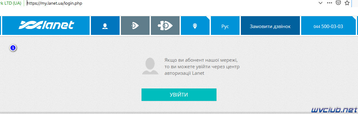

Если вы уже подключены к сети интернет провайдера, то вам требуется перейти на страницу авторизации в личный кабинет: https://my.lanet.ua/login.php

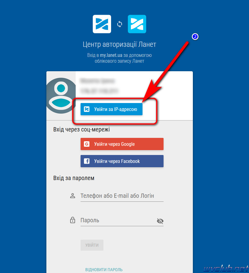

Далее выбираем авторизацию по IP адресу и попадаем в личный кабинет пользователя сети Ланет TV

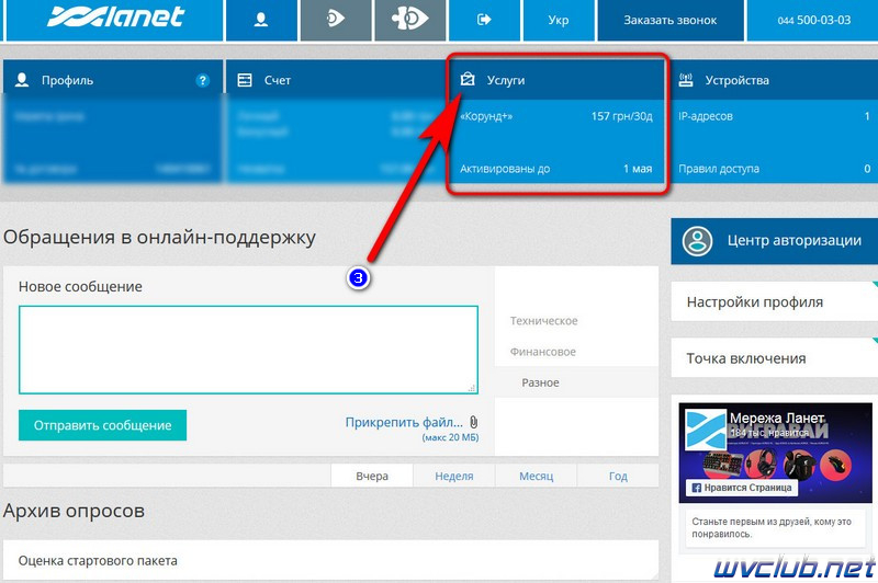

Следующий шаг в личном кабинете выбор вашего тарифного плана:

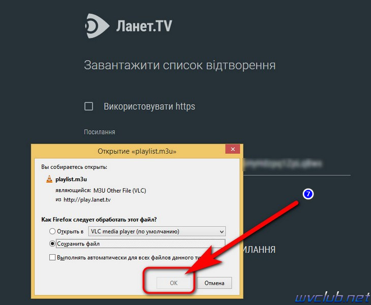

Переходим по ссылке загрузить IPTV плейлист, интерфейс сайта предложит загрузку плейлиста с расширением .m3u, соглашаемся и скачиваем.

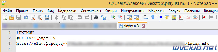

Далее загруженный плейлист открываем при помощи текстового редактора Notepad++ (так как внутри плейлиста находится не перечень списка каналов, а перенаправление на плейлист)
Копируем указанный там URL и прописываем его в файл iptv_server.xml в следующей форме:

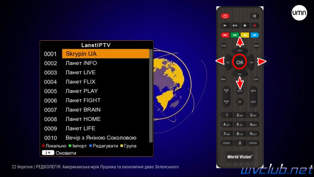

Вставляем USB флеш накопитель в разъем на тыльной стороне телеприставки, нажимаем на пульте кнопку Menu, далее управление передвижением курсора и выбор пунктов осуществляется кнопками центрального джойстика ▲▼◀ ▶ ОК.

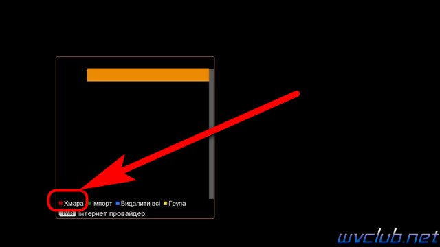

Переходим во второй раздел IPTV и в режиме отображения списка каналов нажимаем ▆ красную кнопку для перехода в плеер с названием Облако (данный плеер работает посредством URL адреса указанного пользователем).
Далее нажав ▆ зелёную кнопку мы загружаем с USB накопителя файл  iptv_server.xml  в плеер телеприставки, после чего плейлист сразу же прописался в список каналов и можно приступать к просмотру, больше никаких действий делать не требуется.
Плейлист будет обновляться до актуальной версии автоматически при каждом входе в облачный плеер, а также пользователь всегда может выполнить принудительное обновление по кнопке Info
Каналы доступны для переключения как в режиме списка каналов, так и в режиме просмотра, при включении телеприставка будет активировать последний просматриваемый канал предыдущей сессии, то бишь содержит в памяти информацию о используемом плеере и просматриваемом канале.
