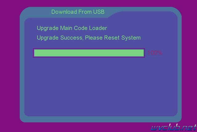

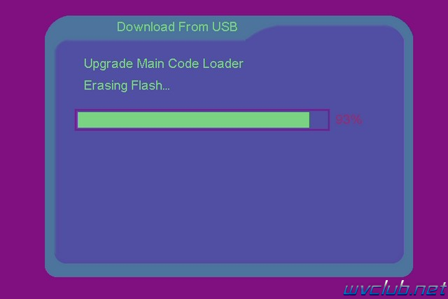

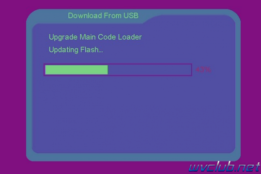

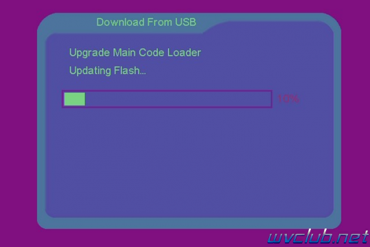

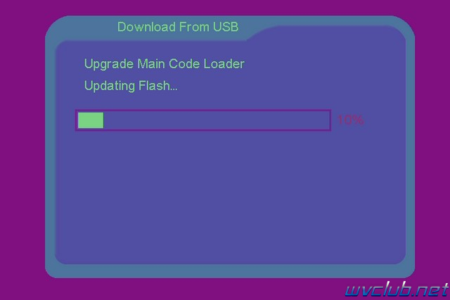

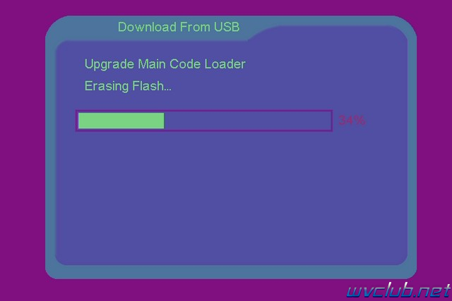

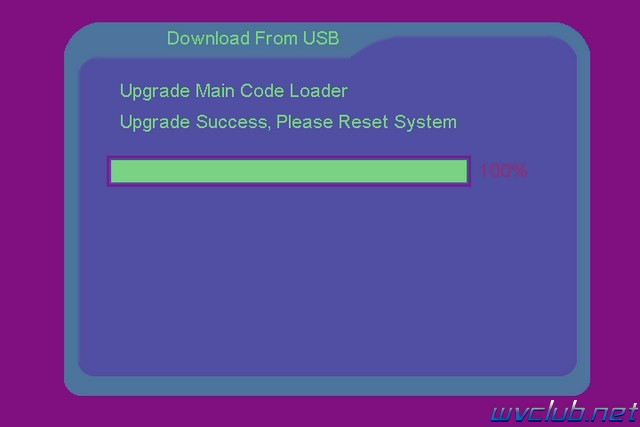

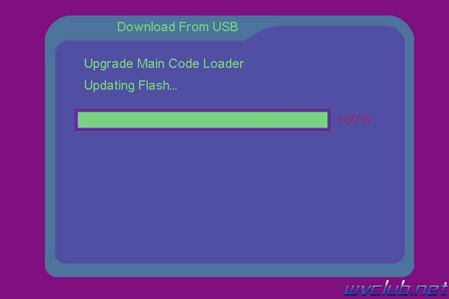

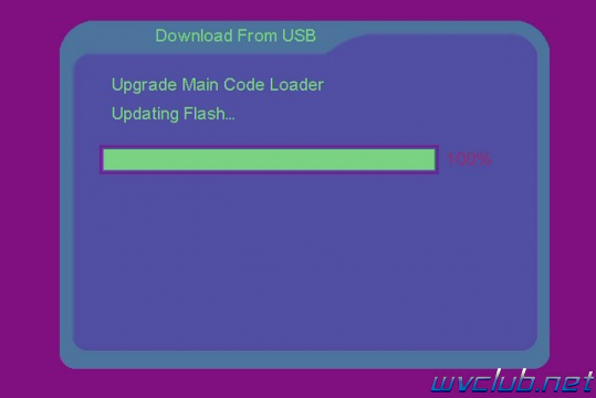

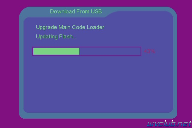

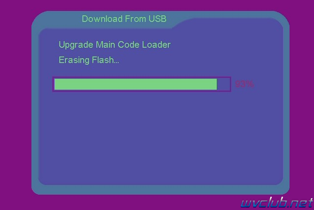

Из многих новых функций данного модельного ряда появилась возможность аварийного восстановления телеприставки, предыдущие модели не имели совсем такого функционала, возникала проблема висит стартовое бутлого на экране, но кроме восстановления через вскрытие телеприставки и записи обновления во флеш других вариантов не было.
И наконец решился вопрос, в телеприставках World Vision T64LAN, T64D, T64M был добавлен режим аварийного восстановления, что из себя представляет этот режим сейчас и рассмотрим, приоритетность это возможность сделать всё при помощи USB накопителя которым вы пользуетесь для обновления программного обеспечения с некоторыми изменениями самого процесса обновления.
И так, как я уже выше упоминал наиболее встречающаяся проблема, при стартовой загрузке зависло бутлого и больше ничего не происходит, на команды пульта ДУ телеприставка не отвечает, делаем следующее.
1) Требуется переименовать файл обновления (программного обеспечения) в вид: rom.bin
2) Поместить файл в корневую директорию накопителя USB (файловая система накопителя обязательно FAT32)
3) Телеприставка должна быть обесточена.
4) Вставить USB накопитель в разъем USB телеприставки World Vision T64LAN, T64D, T64M
5) Включить телеприставку в сеть электропитания и ждать автоматического обновления.
На светодиодном дисплее будет происходить отсчет до 100% (U100)
6) После окончания обновления отключить блок питания от электросети, вытянуть USB накопитель из USB разъема, и включить World Vision T64LAN, T64D, T64M в рабочий режим.
