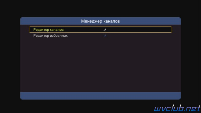

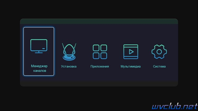

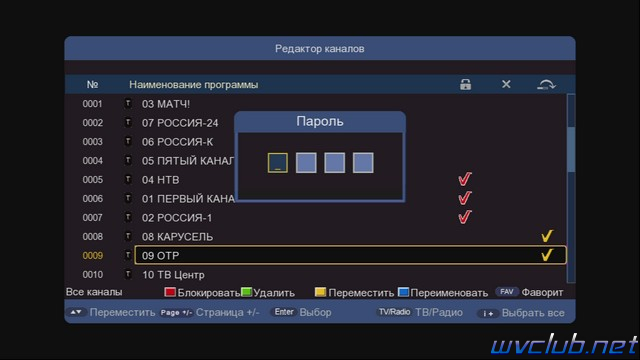

 Редактор списка каналов находится в разделе Менеджер каналов, чтобы выполнить вход в данный раздел требуется нажать кнопку Menu и при помощи джойстика пульта ДУ перейти в раздел Менеджер каналов, по умолчанию в программном обеспечении для России активирована сортировка и логическая нумерация назначенная провайдером в сопроводительном потоке который принимает телеприставка, соответственно нумерация используется согласно данным провайдера. Выглядит данное меню "Установка" по умолчанию как на скриншоте ниже, сортировка по логической нумерации LCN включена, пункт Автонумерация LCN включена.
 Многие пользователи задаются вопросом как выполнить редактирование общего списка каналов, я рекомендую всегда использовать фаворитные списки, так как эти списки определены в программном обеспечении специально для пользователя, а общий список каналов это рабочий список и при новом поиске каналов возможно, или скорей всего сортировка будет сбита. Но если всё-таки требуется это сделать, то в первую очередь нужно выполнить отключение пункта Автонумерация LCN, после чего можно переходить непосредственно к выполнению редактирования списка каналов.

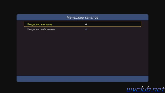

После выполнения предварительных настроек переходим в Менеджер каналов, данный раздел делится на два подраздела это основной "Редактор каналов" в котором производятся все функции редактирования, такие как удалить, переместить, переименовать, блокировать.
И второй подраздел "Редактор избранных", в котором производится добавление каналов в фаворитные группы пользователя, для удобства их разделения на тематические направления. Чтобы в дальнейшем не было путаницы по второму пункту, сразу напишу что избранное это краткое указание фаворитному списку каналов, то бишь эти наименования имеют один и тот же смысл, например избранное содержит фаворитный канал и так далее.

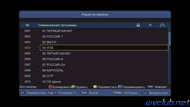

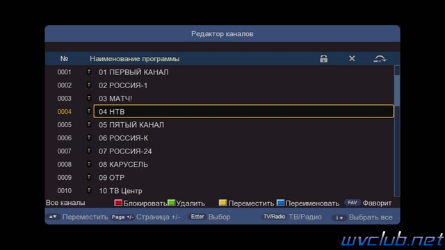

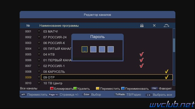

Давайте рассмотрим функционал каждого из разделов более подробно и так каждый из пунктов подраздела "Редактор каналов" подробней :
• Блокировка - отвечает за родительский контроль для выбранного канала.
• Удалить  - отвечает за удаление канала из базы списка каналов.
• Переместить - отвечает за функции перемещения каналов по списку.
• Переименовать, отвечает за функцию переименования имени канала.
[ FAV ] Избранные   - выбранный курсором канал добавить в фаворитную группу.
[INFO] Отвечает за выделение всех каналов в списке, для последующего выполнения операции для группы каналов.

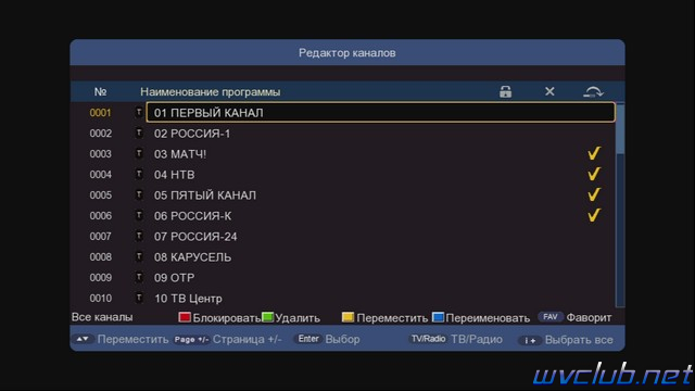

В правой части экрана у нас отображаются так называемые маркера напротив каждого канала который мы выделили для редактирования.

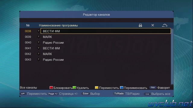

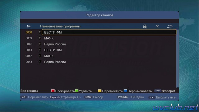

Обращаю ваше внимание что в данной модели присутствует редактор для радио каналов, попасть в него можно также посредством нажатия кнопки TV/R в редакторе каналов.

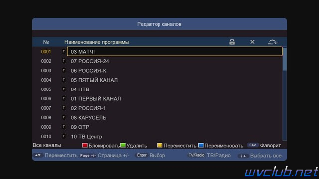

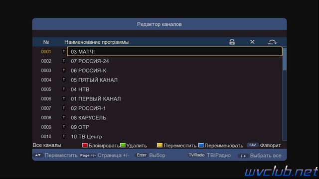

Приведем пример редактирования для перемещения канала в списке, перемещаясь по списку джойстиком вверх или вниз и на канале нажав кнопку ОК выделяем нужный один или несколько каналов, далее тянем курсор в место в списке куда желаем переместить один или группу каналов и нажимаем кнопку • переместить, выделенные каналы выполнят перемещение в указанное место.
Функции удаление, переименовать, блокировать, работают точно также стандартно как и во всех редакторах каналов, изначально выделяется канал и далее нажимается цветная функциональная кнопка.
После выхода из редактора каналов произойдёт автоматические сохранение выполненных настроек, подтверждение на удаление требует только функция удаления каналов, запрашивается пинкод родительского контроля, по умолчанию 0000.

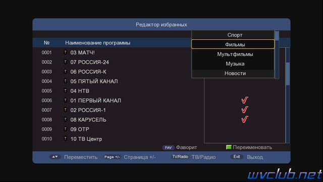

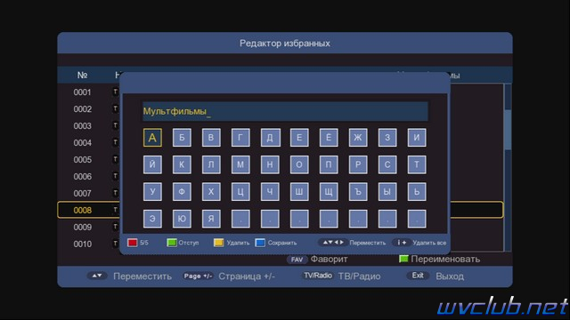

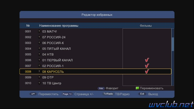

Рассмотрим функционал подраздела "Редактор избранных":
Данный раздел не содержит огромного количества функций редактирования, а только основные для добавления канала или нескольких каналов в предварительно выбранную фаворитную группу.
Редактирование происходит в следующей последовательности, по нажатию кнопки FAVOR выбирается фаворитная группа в которую вы желаете переместить канал согласно вашим критериям или тематике канала, далее выделяем канал по кнопке ОК и он сразу попадает в фаворитную группу выбранную вами, а напротив канала появляется маркер галочка, тем самым вы сразу будите видеть есть ли тот или иной канал в данной фаворитной группе.

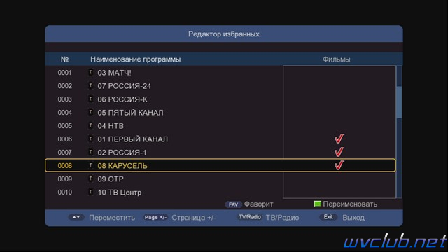

Если вы ошибочно добавили канал в группу или желаете его исключить из выбранной группы, то точно также выбираем нужный канал и нажимаем кнопку ОК, канал перестанет входить в список этого фаворита.

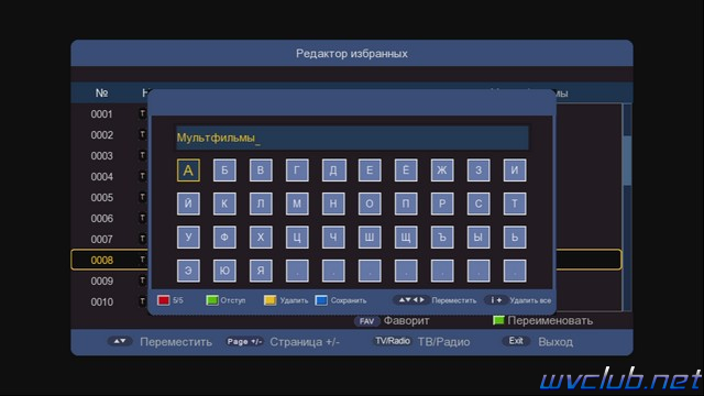

Хочу напомнить что если вам не нравится или требуется выполнить переименование названия фаворитной группы, то достаточно нажать • зелёную кнопку и выполнить переименование при помощи виртуальной графической клавиатуры, перемещаясь центральным джойстиком и подтверждая выбор кнопкой ОК пульта ДУ.
В итоге мы имеем свою сортировку общего списка или фаворитного списка, список каналов будет выстраивать в той последовательности, в очерёдности которой был добавлен канал, но если вас не устраивает сортировка общего списка, то в основном редакторе каналов можно нажать кнопку FAV и уже отредактировать сортировку фаворитного списка в последовательности которая требуется.

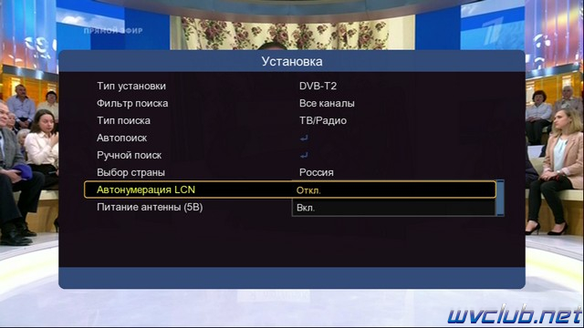

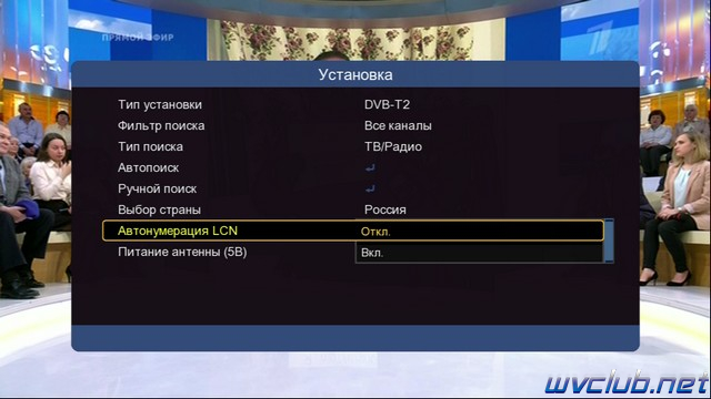

Так и не понял, что там меняет Автонумерация LCN что включённая что выключенная после поиска мне ни чего вроде бы не меняет, мож не туда смотрел, а куда смотреть тогда ?

Так и не понял, что там меняет Автонумерация LCN что включённая что выключенная после перестановку если и сохраняет то только пока включена приставка на то время поиска мне ничего вроде бы не меняет, может не туда смотрел, а куда смотреть тогда ?
LCN это принудительное размещение каналов в порядке номеров, присвоенных оператором. Задается на передающей стороне. Принимается и выполняется приемником. Соответственно если хотите изменить порядок следования каналов на своем тюнере нужно:
  - LCN отключить;
  - просканировать каналы;
  - переставить и сохранить каналы.
  После сканирования с отключенной LCN порядок следования каналов действительно будет исходным.
  P.S. Собственно чем вас не устраивает фаворитный список? Добавили бы в него каналы в нужной вам последовательности и все готово и никуда не пропадает.

Да конечно же он у меня в этом режиме и работает, и переставляю я их с отключённым ЛСН. В инете про другой WV55D накопал такое :
За включение/отключение логической нумерации каналов отвечает отдельный пункт. Сортировка по уникальным присвоенным номерам (LCN) и по Service ID в порядке их передачи в потоке в устройстве не реализована.
