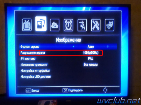

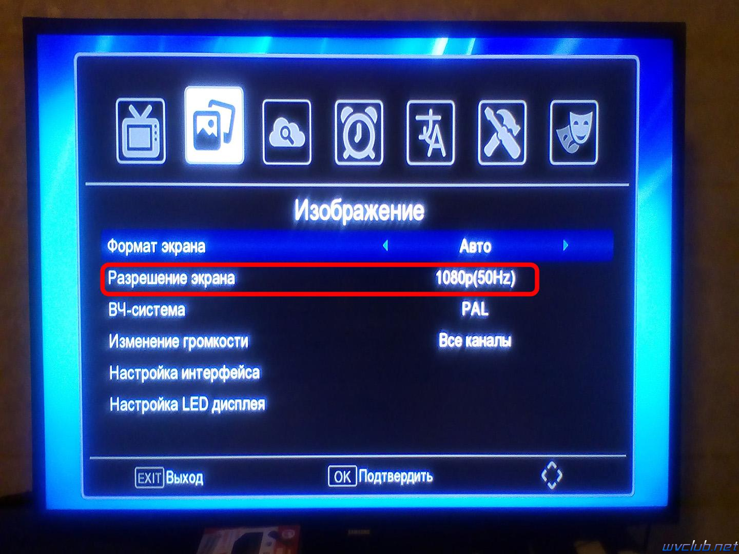

Оффлайн T.Bagdat
Однако, возникла проблема с пропорциями выводимой картинки. На даче у меня старые, но вполне рабочие телевизоры с соотношением сторон 4:3. А приставка по умолчанию думает, что соотношение 16:9. Для эфирных каналов это решается в меню "изображение". Нужно выбрать формат экрана "4:3 pan scan" (рис. 1). Но для видеофайлов с диска подобного трюка подобрать не вышло. Перебор режимов (рис. 2) не позволяет ни сжать изображение по вертикали, ни обрезать по горизонтали, оставив только серединку.
Не нашёл на форуме описания данной проблемы, поэтому решился обратиться в эту тему. Подскажите, пожалуйста, существует ли опция, помогающая сжать видео до 75% по высоте, а затем пропорционально вписать в экран (рис. 6, 7)?
Выбрался на дачу, и методом перебора нашёл вариант, который в первом приближении можно назвать решением для старых экранов. В меню "Изображение" помимо пункта "Формат экрана" присутствует пункт "Разрешение экрана". Я упустил этот момент из виду, потому что проверял его в момент настройки эфирных каналов, и не обнаружил никаких изменений при переборе его значений. А вот для медиацентра как раз он и пригодился. Если вместо значения 1080 (см. рис.) поставить 576, то приставка определит разрешение экрана как 720x576. Это конечно не 768x576 и искажение всё равно присутствует, т.к. при пересчёте полчается 3,75x3 (11,25x9) вместо 4x3 (12x9). Но это уже намного лучше, чем 16x9. Во всяком случае происходящее на экране уже похоже на кино, а не на комнату кривых зеркал.
Не понимаю, почему никто не удосужился подсказать, где зарыта собака. То ли ни у кого нет старых телеков, и как следствие - никто не сталкивался. Толи наоборот, это настолько всем очевидно, что никто не стал связываться с бестолковым новичком, а ну как он - тролль. Но мне не очевидно. С ТВ-ресиверами я раньше дел не имел. А все осмотренные варианты в момент выбора показали себя намного хуже чем World Vision. В каких-то звука нет, т.е. кодеков недостаточно, в каких-то видео лагает и идёт рывками, а какие-то открывают каждый файл по 2-3 минуты.
Остаётся надеяться, что моя серия безответных постов не канет в лету, и пригодится кому-то, столкнувшемуся с подобной проблемой, и умеющему пользоваться поиском.
И напоследок, хочу поблагодарить разработчиков за чудесную приставку. Она, в самом деле, вне конкуренции даже по сравнению с приставками за 2-3 тысячи деревянных. Очень хорошее, сбалансированное устройство. Спасибо большое. И не останавливайтесь на достигнутом. У вас здорово получается выпускать годный продукт. Вы крутые. Хоть и молчаливые.
Оффлайн eddi163
Я бы не стал до такой степени заморачиваться с размерами картинки - типа
тем более на старых телевизорах. Дело в том что используя приставку в качестве медиаплеера Вы предполагаете воспроизведение разных видео файлов,а они как правило все разные по формату картинки особенно фильмы и ролики с Ютуба например,
кстати и с Эфира тоже - разные каналы или передачи иногда  такой "своречник" выдают,что никакие режимы "Авто" не помогают.На мой взгляд гораздо важнее иметь в приставке
Поддерживаемые форматы видео MPEG-4, H.264
и особенно Аудио кодеки AAC-LC,HE-AAC,HE AACv2, AC3 (без них сейчас многие фильмы идут без звука-этим грешат многие приставки) и из личного опыта для тех кто использует приставку в городе - необходима поддержка стандарта DVB-C- для просмотра в сетях кабельных операторов в многоквартирных домах - только DVB-T2 может не прокатить.
Данная приставка поддерживает все эти режимы и стандарты и в этом её достоинство.
