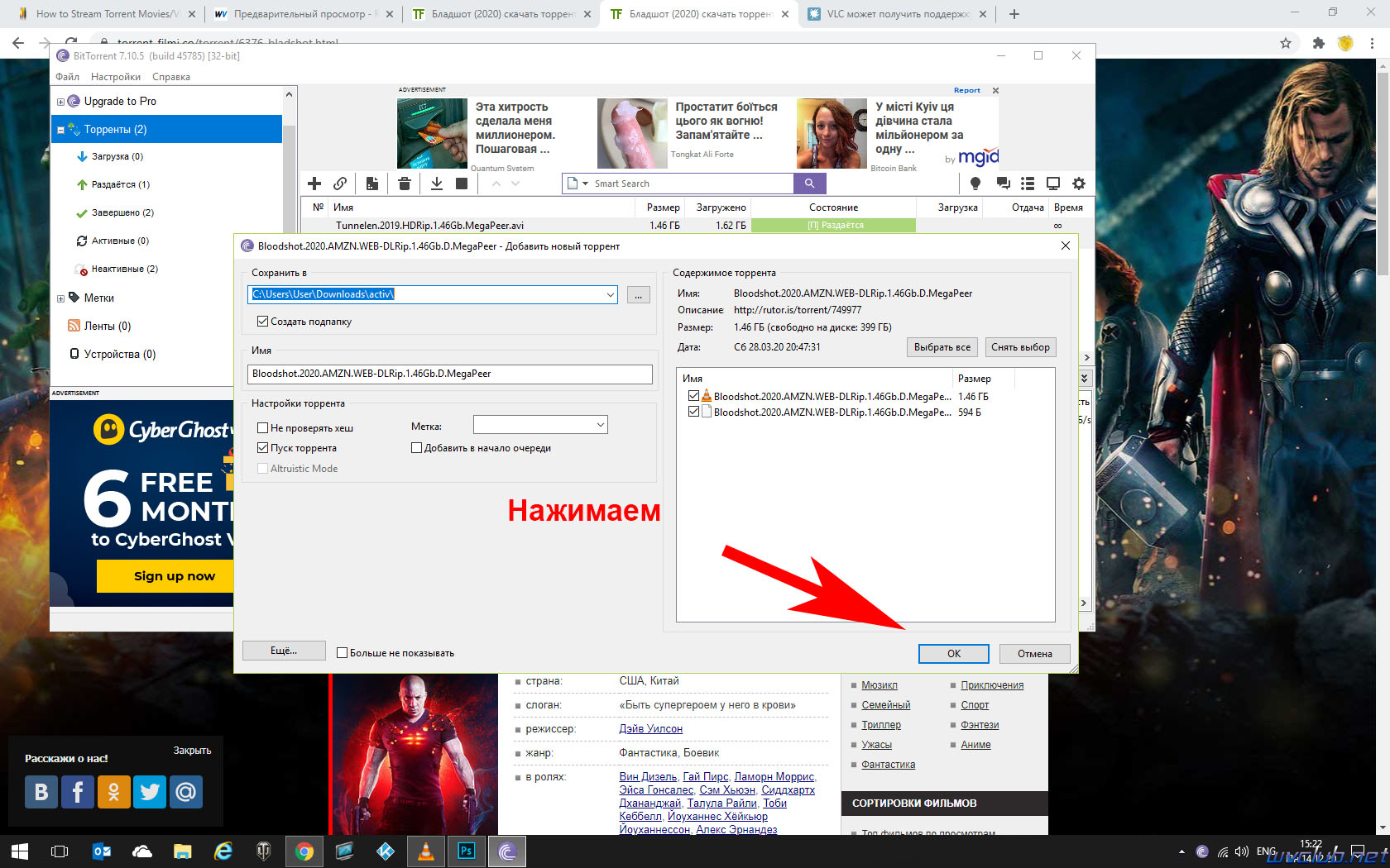

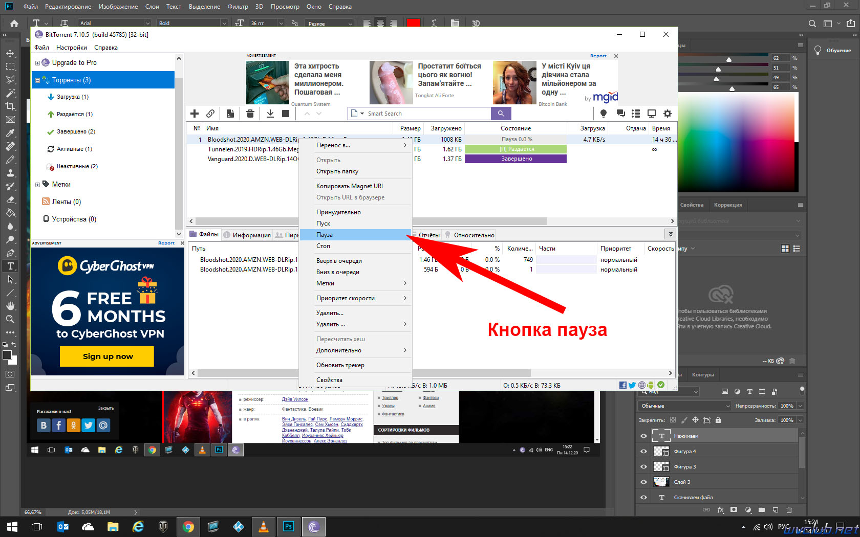

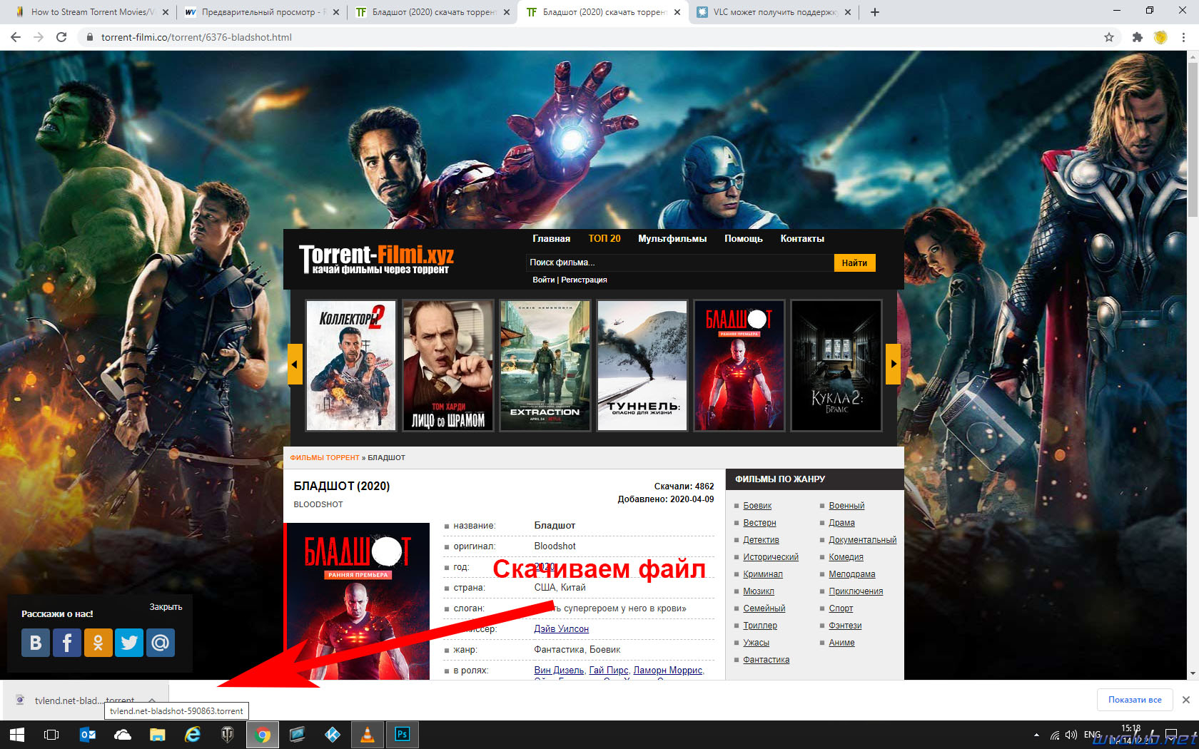

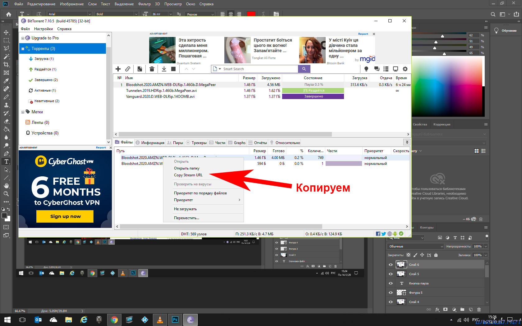

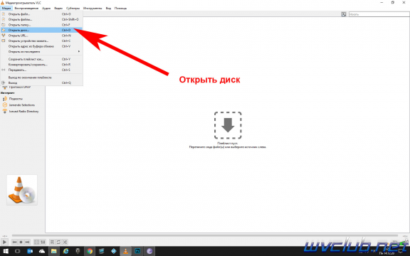

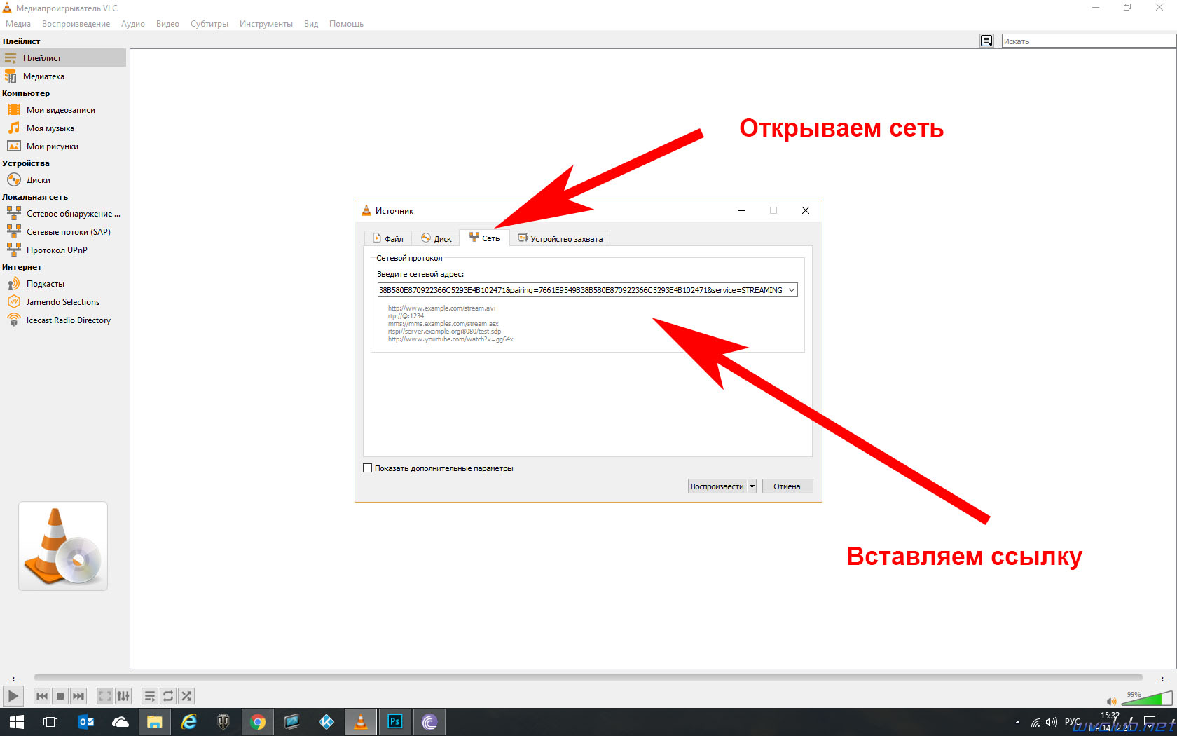

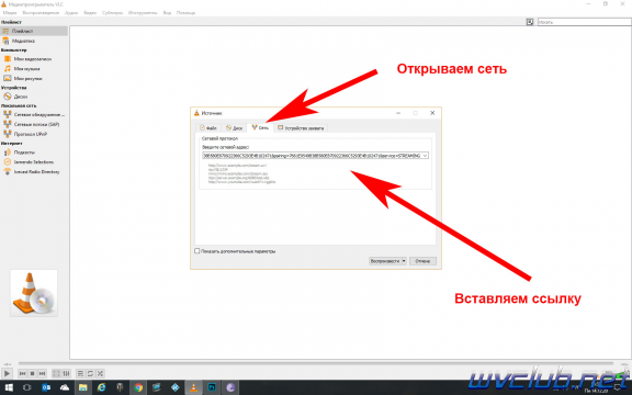

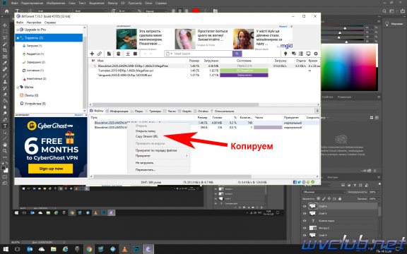

Трансляция потокового видео и аудио по Интернету с помощью VLC Media Player
И так, транслировать мы научились через VLC, перейдем к более интерестной задаче как стримить Torrent файл на приставку.
1. Качаем торрент файл с любого сайта
2. Запускаем любой торрент для скачивания
3. Нажимаем кнопку Пауза
4. Переходим в закладку ФАЙЛ и копируем ссылку
5. Открываем VLC Media player
6. Вставляем ссылку и нажимаем кнопку Воспроизвести.
Стримим на приставку...
Как? Смотрим этот пост!  https://wvclub.net/forum/index.php?topic=3068.msg50671#msg50671
