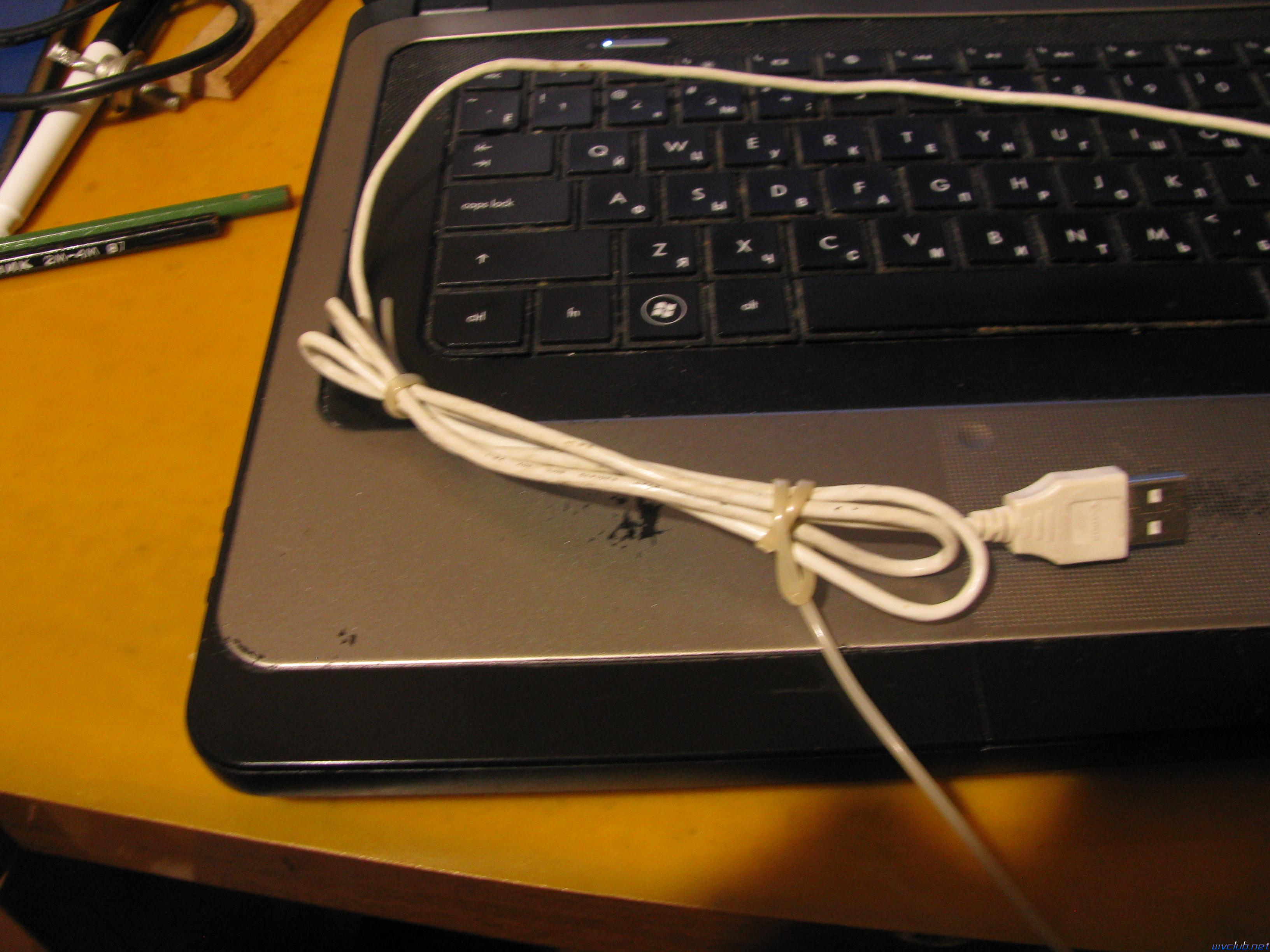

3) Может нагрев корпуса это нормально для любых тюнеров, но меня это напрягает, особенно при HD просмотре. Радиатор внутри малюсенький. Так как у меня штекер антенны металлический, то очень заметно. Не измерял градусником, но, когда потрогаешь его, припекает. То есть 45 градусов есть. Значит внутри еще больше. Также тепло тюнера хорошо берут металл на флешке и WIFI адаптере. Купил в радиомагазине за 1,5$ кулер (5х5х1, 5V, 0.15А) + штекер USB за 0,25$. Припаял штекер, положил кулер на тюнер над антенным гнездом этикеткой вверх, воткнул в USB разъем. Дует вверх, то есть вытягивает из тюнера горячий воздух.
Шум почти незаметный, охлаждает отлично - антенный штекер холодный. Температура окружающей среды 28 градусов.
При переключении тюнера в режим ожидания вентилятор сам выключается. По-моему, когда закончится гарантия на прибор, этот маленький кулер можно будет спрятать внутрь - там вроде места полно.
Добавлено: 30 Июля 2019, 16:38:49

А зачем вентилятор - пыль собирать чтобы еше сильнее грелось - +45С это нормально!!!
Вы стоик или везунчик. Такие вентиляторы обычно воют как пылесос. Я присобачил обычную 80-ку. на 5В бесшумна как смерть. За счет большой крыльчатки выдувает только в путь.
MichaelZhilin Не соглашусь, "-" 5-10 градусов нагрева, "+" в два раза ресурс техники. Личный опыт это подтверждает.  Пыль хороший хозяин удаляет пылесосом раз в квартал. Плохой раз в год))
