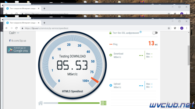

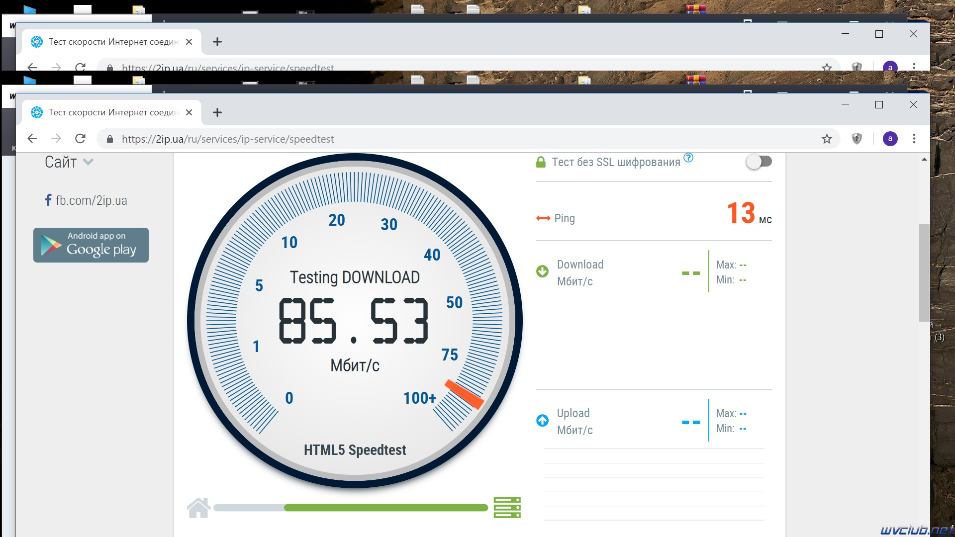

Добрый день! Как я уже писал подключил приставку через кабель LAN проверил его подключив к  другому компу(всё в норме),но при просмотре IPTV сильно тормозит через некоторое время,спасаюсь только когда время от времени перезагружаю приставку и роутер выключением от сети.У меня роутер TP-LINK TL-WR820N ,в компе проверял скорость с помощью программы 2ip.ua,показало 85 мгб,скажите ,а можно как то проверить именно скорость идущую на приставку WORLD VISION T64LAN ,и может как  то нужно настраивать роутер чтобы скорость на компе и на приставке была одинаковая?
