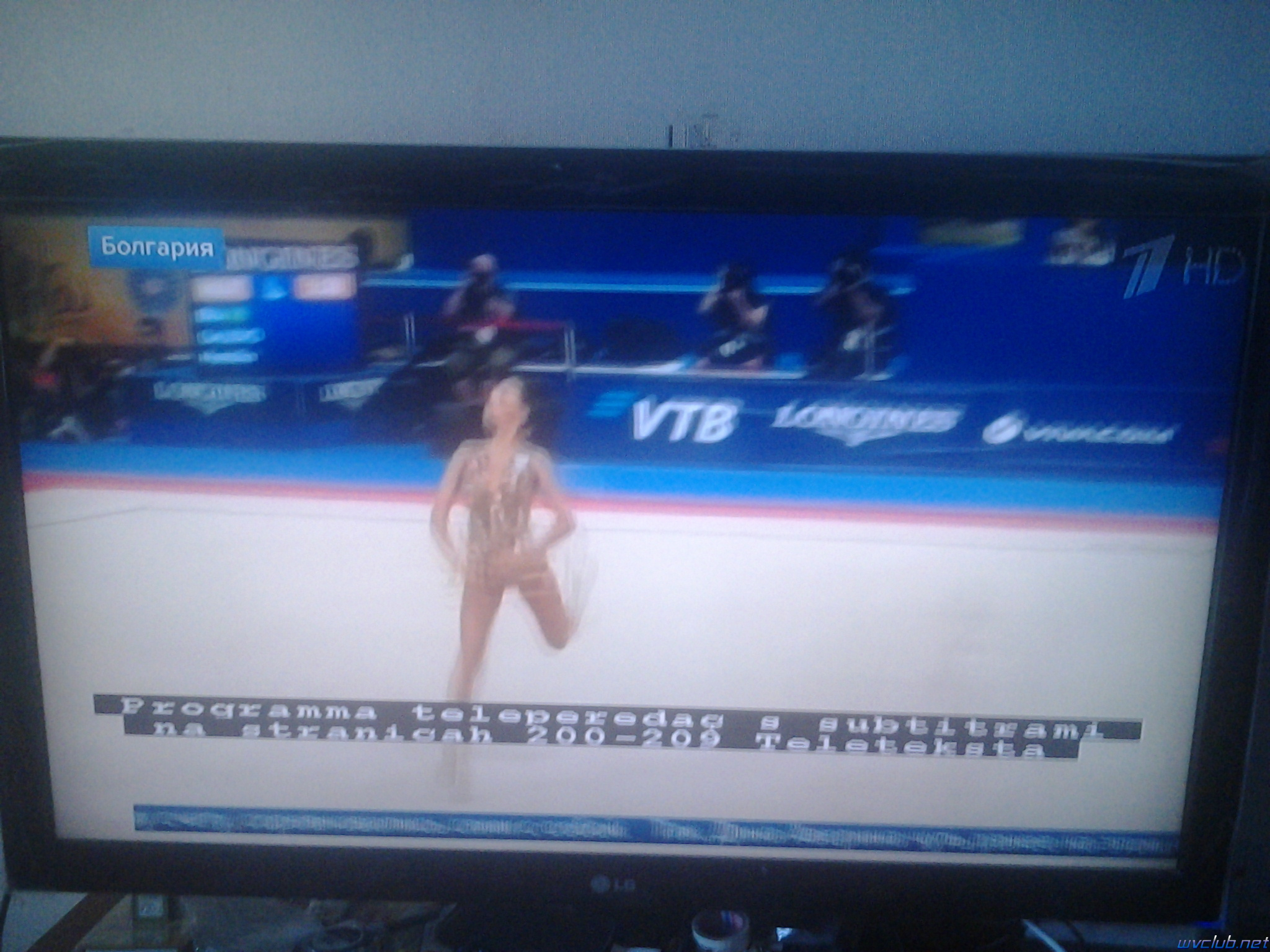

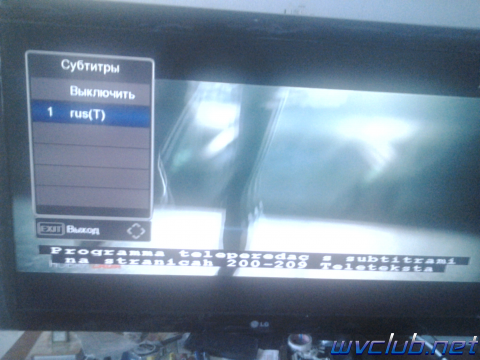

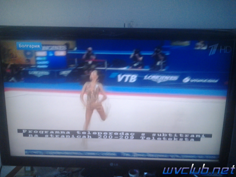

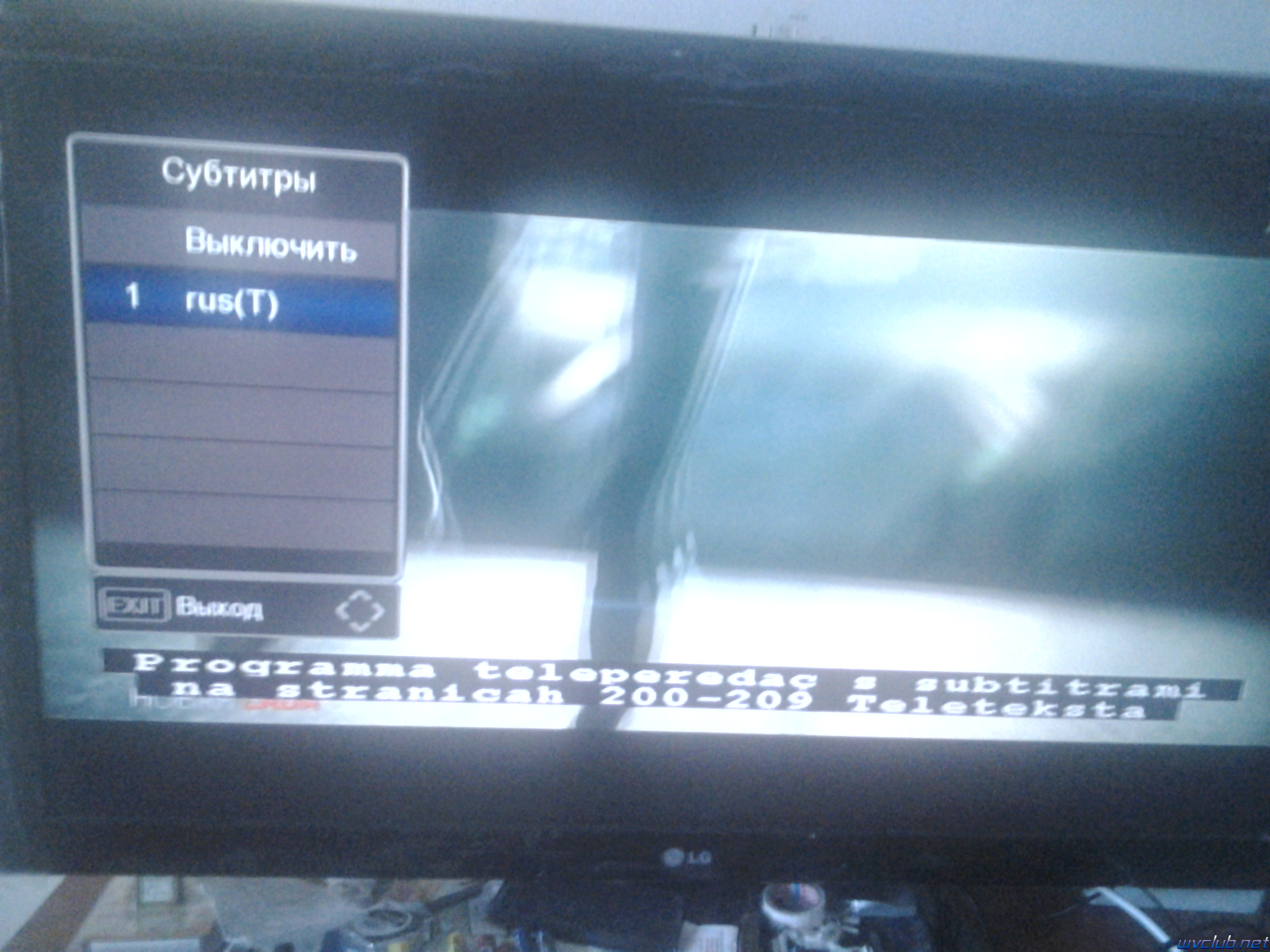

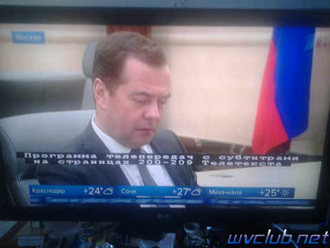

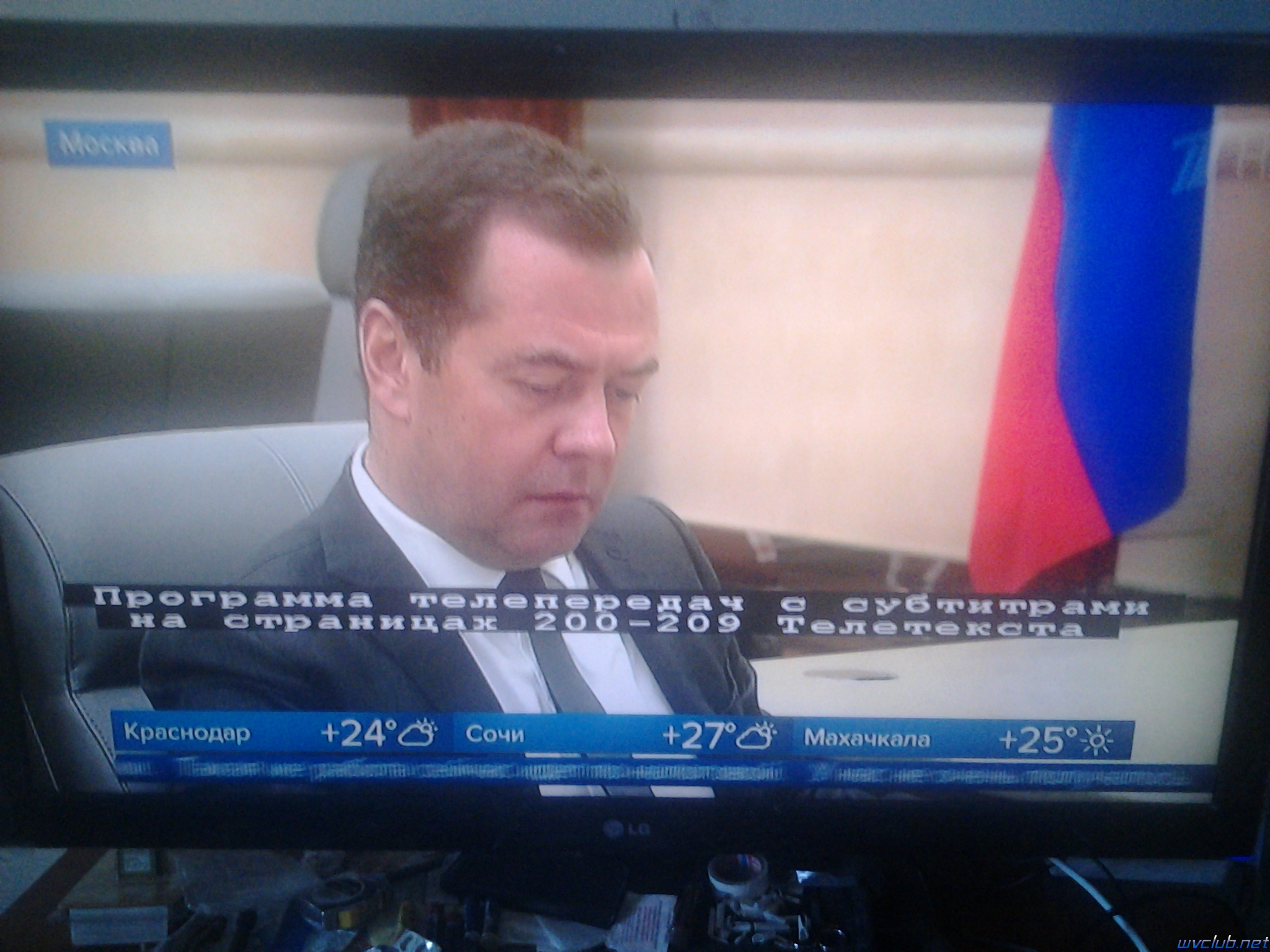

Добрый день всем!
Я, в основном, телетекстом пользуюсь в качестве исходника субтитров, изредка телепрограммой в телетексте.
Кстати, в июльской прошивке, стал возможным выбор разных потоков субтитров через отдельную кнопку при просмотре.
И субтитров телетекста и графических субтитров. На кабельных каналах стало работать автоматическое проигрывание субтитров, ранее были глюки.
За это спасибо!
Все замечательно, но при автоматическом просмотре субтитров они отображаются не на русском языке, а вроде как транслитом на латинице,
то ли турецкими символами - непонятно.
При ручном входе в телетекст через Плеасе вайт и 888 страницу телетекста - все нормально, все по человечески. Я уж не стал ранее писать, не стал беспокоить, врядли исправите.
Телектст
« Ответ #9 : 10 Сентября 2018, 16:11:11 »
twin34, подробней можно фото или скрин и замечательно бы было поток получить с этой проблемой.
Телектст
« Ответ #10 : 10 Сентября 2018, 16:11:44 »
смотрим пока, и наверное исправим но не быстро
Оффлайн twin34
Телектст

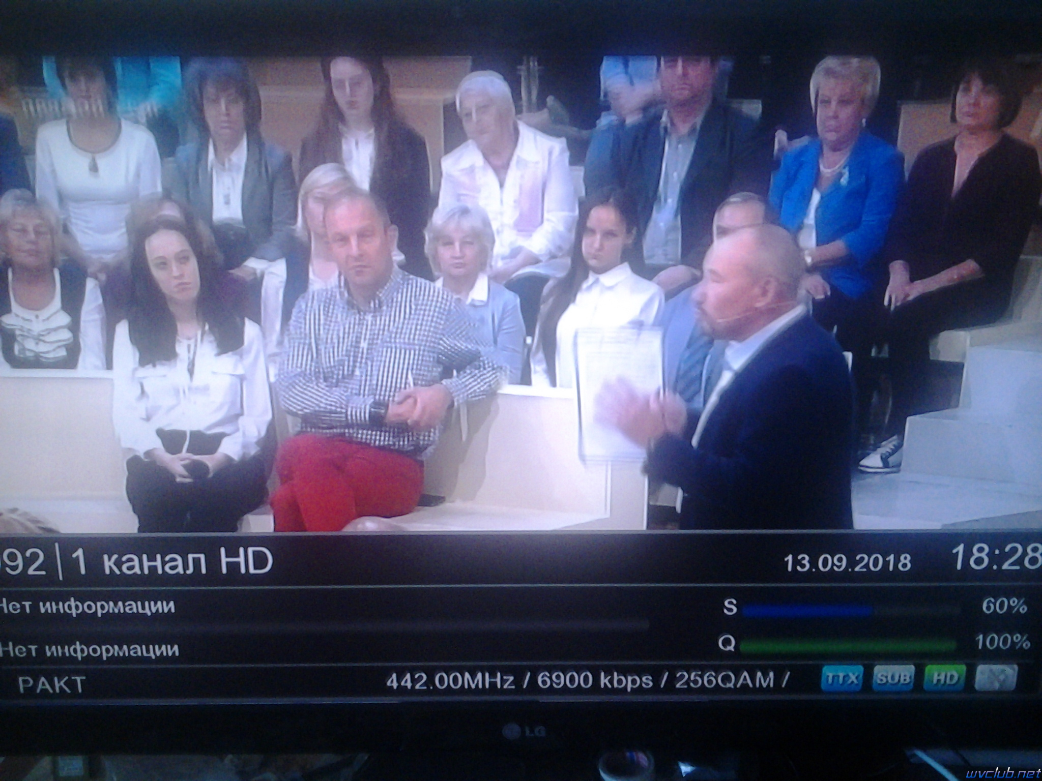

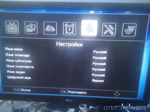

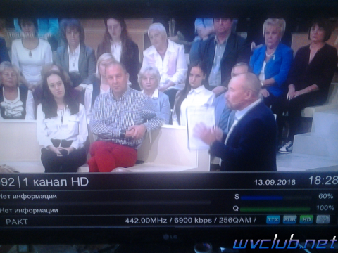

« Ответ #11 : 14 Сентября 2018, 21:25:51 »
Добрый вечер!
Качество фото не очень, но все понять можно.
По ссылке https://cloud.mail.ru/public/9cGA/enk6JFMay лежит и поток, и фото, часть их которых здесь продублирую.
Телетекст содержит, субтитры примерно на 25 секунде, смотрел через VLC. Запись сделана на World Vision Premium.
Канал с телетекстом - Первый HD.
