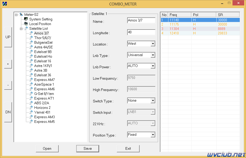

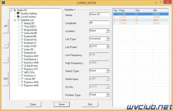

Запускам скачанную программу Channel_Editor.exe, открывается следующее окно, скачать программу можно по ссылке
По кнопке Open открываем файл прошивки и выполняем редактирование спутниковых позиций и списка транспондеров, после окончания редактирования по кнопке Save выполняем сохранение новой прошивки MData.bin.

 Доброго времени суток!, прошу подсказать- как выставить в проге данные для спутников с круговой поляризацией(36, 56), данные в программе можно редактировать в среднем столбце если выставить lnb type- Customized, но в следующем столбце  поляразация только H или V, понятно, что можно ловить эти спутники на линейные конверторы, хочется сделать как положено, прошивка последняя, спасибо
06101970, да все просто, R это V, а L это H, напряжения для поляризаций одинаковы, поэтому разницы абсолютно нет.
