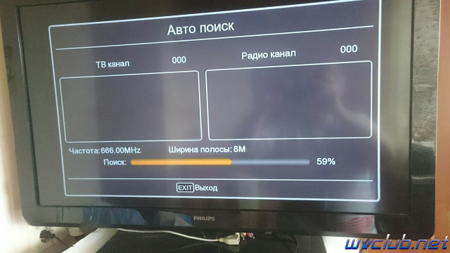

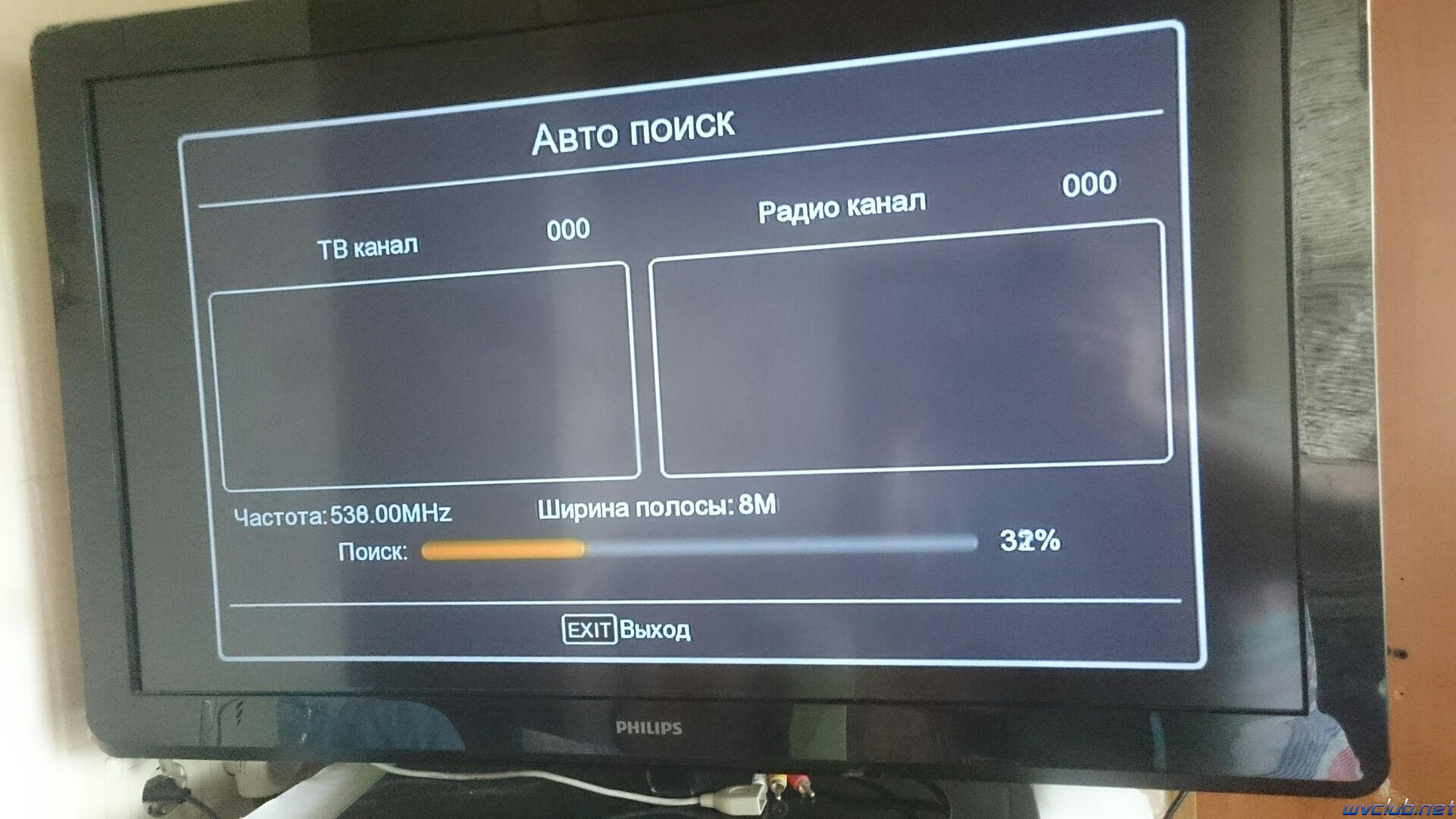

 Подскажите - новый - 2 дня с момента покупки тюнерТ62А не находит ни одного канала в автопоиске. Это особенность цифрового эфирного? Ну хотя бы что-то он должен обнаружить? Либо такая может неисправность в самом тюнере? Покупался через интернет-магазин. Расстояние географически от ретранслятора - около 6 км, правда - местность сложная с высотками и 1-й этаж. Впервые сталкиваюсь с эфирным цифровым - подскажите как он должен себя вести при поиске каналов - что-то обнаружить, либо совсем нет. В таких условиях - нашел бы хоть десяток каналов - не так было бы обидно! Или мне затевать возврат продавцу. Есть опасения, что он может быть из числа возвратных или отремонтированных. Возможно ли такое поведение у тюнера или он неисправен? Дома опробовали на 2- теликах в противоположных комнатах.

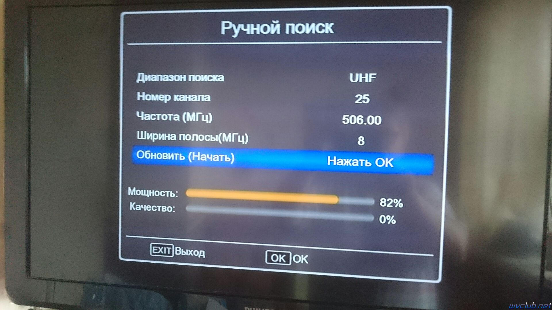

Я в Полтаве, Украина. По карте Т2 вышек Украины - ретранслятор в Полтаве вещает в радиусе 60 км. По карте на сайте расстояние между мной и ретранслятором около 6 км. Антенна Eurosky ES-008 Omega.
Добавлено: 23 Июня 2018, 14:25:05

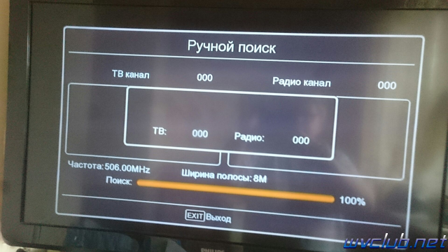

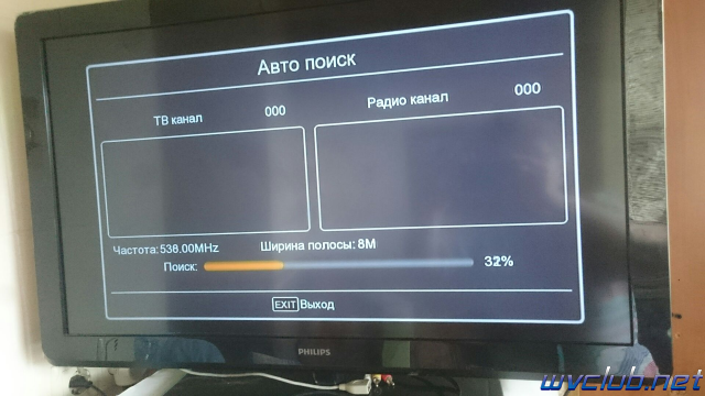

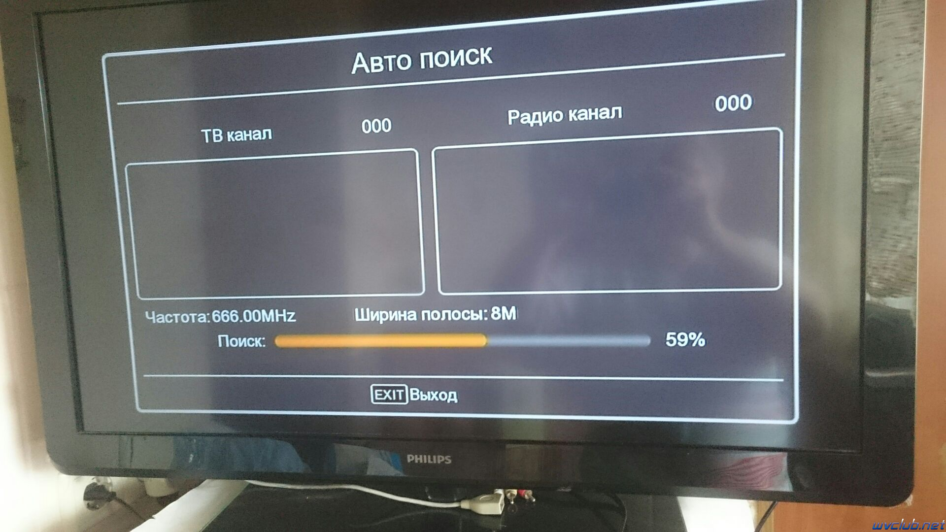

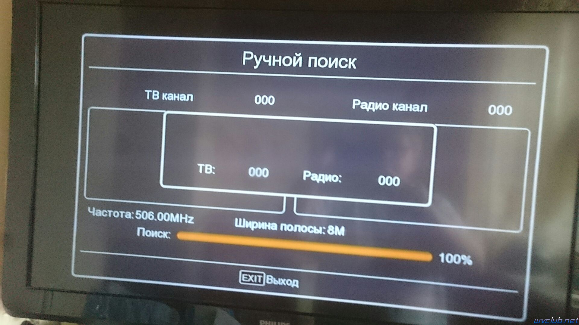

Как вообще себя ведут цифровые сигналы в принципе? Когда настраивали метровое вещание - когда-то - то при поиске в метровом диапазоне, то хоть что-то проскакивало и уже соответственно настраивалась антенна. Может невнятно пишу? А тут вообще глухо - как будто цифрового нет вообще. И при ручном поиске на заданных частотах - мощность сигнала 70-80%, качество -0. Даже если слабая досягаемость и вместо всех заявленных каналов настроилось хотя бы несколько - не так было бы обидно. Ни один из мультиплексов не ловится. И вот возникает мысль - при тотальном навязывании цифры эфирной - а ведь отрапортовали, что в Полтавской области цифровым охвачено 92% населения!! - не так это и доступно и просто как оказалось. И если отключают аналоговое - как бабульки будут на крышу лазить себе антенну крутить?!! Не могу даже проверить - проблема только в антенне или же в самом ресивере?

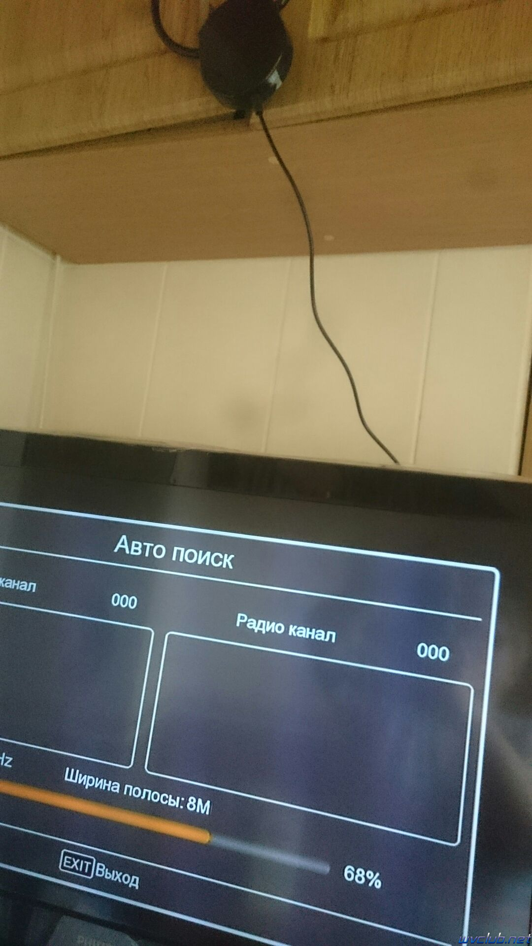

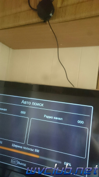

В мусорку. И неважно, что Eurosky или как-то иначе - любые кольца-рамки - примитивные слабонаправленные антенны, ещё как-то допустимые только при максимально благоприятных условиях приема (верхний этаж, вышка видна в окно).
А у вас с точки зрения приема любого эфирного вещания - самый наихудший этаж - 1.

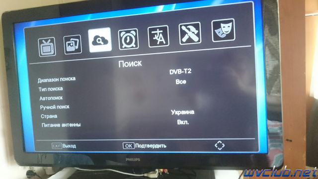

Кстати, когда настраивали, на забыли ещё Включить в меню пункт Питание антенны ?
Надеюсь настраивали держа в руке по центру окна ?

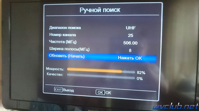

Ручным поиском выбрать 25 канал - сколько показывает шкала Качество ?

Так что с антенной делать,а? Ну выкинуть - не факт, что другая словит. Может у меня какое-то место гиблое..Обидно. Вот в инете пишут - какой-то чукча у себя там словил 3 канала и рад!! А здесь в цивилизации - прямо аномалия- обходят нас цифровые волны.

Фото нормально открывается? Не могу изменить размер на меньший.

Нет смысла начинать поиск, пока не будет - шкалы Качество.
Сначала медленно крутя антенну - добиться % Качество, а уж потом - нажимать поиск каналов.
Еще раз: в ваших условиях ни о каких "антенна просто висит на кухонном шкафчике" не может быть и речи.
Все настройки антенны - только на окне.
Попробуйте еще раз.

А пока со своим кольцом - попробуйте с вытянутой из окна рукой, смотреть на шкалу Качество.
Крутить медленно.
