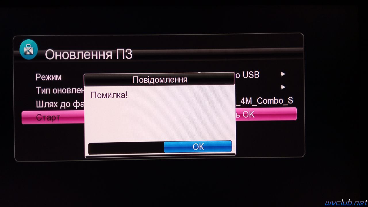

  • Модель ресивера: T624D4
Доброго дня. Намагався встановити прошивку gx6605s_4M_Combo_S2_Ukraine_250217_II.bin на тюнер Foros Combo M. Куплений в Україні. Серійний починається з WV2023... Флешку розміром 4 гігабайти відформатував у FAT32 розархівував файл з прошивкою і кинув у корінь файлової системи. Далі по інструкції в меню оновлення ПЗ. Видає помилку. Фото помилки прикріпляю. Що може бути зроблено мною неправильно?
Elementalmage, используйте вариант аварийного обновления если штатно не загружается: Аварийное восстановление ПО на World Vision Foros Combo T2/S2
