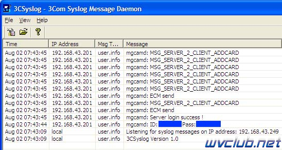

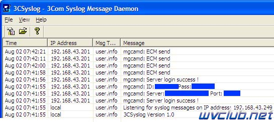

До 1.08.23 успешно работала шара на телекарту 80E. Но 1 августа все закодировано. Общался весь день со службой поддержки шаровода и ничего путного не сказали. Выяснил что 1.08 шародатель закрыл сервис на порту, который работал до этого и предложил мне новый порт. Введя этот порт каналы также не открылись. На картинке scr1 лог работы эмулятора на старом порту. Когда все работало, то после каждого ECM send было Recived CW, а сейчас тюнер в пустоту шлет запросы. Но это логично если они отключили на этом порту сервис. А на картинке scr2 работа эмулятора на новом порту. Появились сообщения MSG_SERVER_2_CLIENT_ADDCARD, которые ранее, когда все работало, никогда не появлялись в логе. Видно что тюнер отсылает пару запросов ECM send, но не получает ответа. Причет этот лог сделан после включения тюнера. Дальнейшие манипуляции по переключению каналов не вызывают новых запросов ECM send, как будто эмулятор не прошел какой-то этап авторизации или еще чего-то. Когда ранее все работало на старом порту, то переключение каналов сразу вызывало запрос ECM send.

Не могли бы вы помочь разобраться. Может в софте ForosCombo есть баг на идент 0602:000000 или 0b00:00000? Шаровод сказал что теперь кодировка Irdeto2. Это сообщение MSG_SERVER_2_CLIENT_ADDCARD может должно получить от тюнера какой-то ответ, но не получает и поэтому дальнейший обмен ключами невозможен? Я не особо разбирался в этих нюансах, просто смотрел и все. А тут вот случилось и теперь разбираюсь по-немногу.
И еще бывают моменты когда перевключишь тюнер и он все же как-то получает одно Received CW и открывает канал на одну сессию ключа секунд на 15-20, но дальше никак, только снова перевключать и то не каждый раз.

В общем взял тест у другого шаровода. Кодировка Conax Идент 0B00 идет без проблем, а вот Irdeto2 (0602) не идет. У этого шаровода лог выглядит постоянными запросами ECM send с частотой около 4-х запросов в секунду и ни одного ответа от сервера не приходит. На мой взгляд очевидный баг софта ForosCombo в эмуляторе в части кодировки Irdeto. Я не спец, но все указывает на это.
Если разработчики уделят этому внимание, то могу потестировать что-нибудь, чтобы помочь улучшить софт тюнера.
