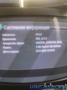

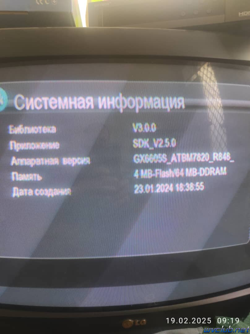

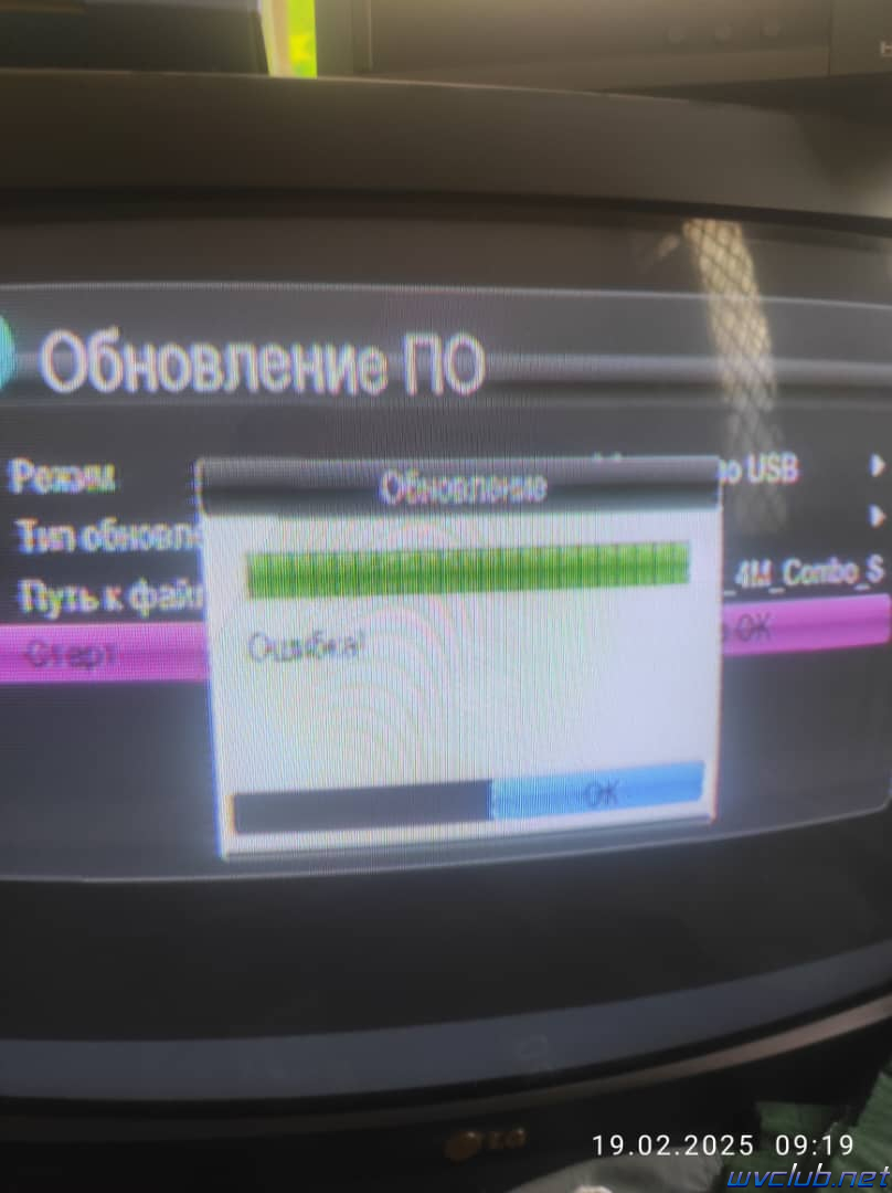

не устанавливается пишет Ошибка
версия старого по на фото
Оффлайн kosmos17
  • -> Вы поблагодарили: 121
  • -> Вас поблагодарили: 32
  • Сообщений: 68
  • Репутация: +32/-0
« Ответ #1937 : 19 Февраля 2025, 08:00:28 »
Пробуйте через режим Аварийного восстановления. Но для восстановления с версии 23.01.2024 вам понадобится другой пульт. Мне подошел от sat-integral SP-1319.
Есть вариант вернуться на ПО версии от 11.08.2023 через свой дамп созданный на этой версии. Потом через меню обновиться до версии 18.05.2024, а потом через аварийное восстановление перейти на версию 17.02.2025. В таком случае будет работать родной пульт.

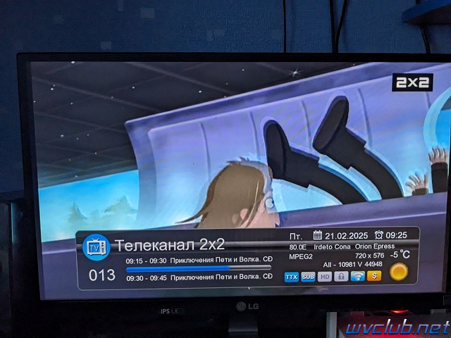

шаринг по прежнему не работает. телекарта , континент
У меня работает нормально. По обоим протоколам. ПО от 17.02.2025

Спасибо тоже не шился, ошибку выдавал, переименовал как вы написали, положил в корень флешки, вставил, включил в сеть, появилась красная надпись на английском, обнавить ОК. тюнер прошился, выключил с сети, вынял флеш, включил прописал шурика  36 и 80 градус  ВСЕ ОК протакол newCam ещё раз Спасибо... шарадатель другой, поэтому обращяйтесь к нему с проблемой телекарты.
Да IPTV тоже поправили, работает синяя кнопка, для изменения размера изображения
в мене така сама фігня, не ставиться пишеть ошибку тюнери 2016 та 2020 року, версія ПО остання офіційна 2023 року...

А почему вы дальше не читаете?
у меня не ставится и процес прошивки не идет, пишет как на фото ошибку... новая ставится на 23.01.2024?
А нужно так.
С версии 11.08.2023 обновиться до версии 18.05.2024, а потом через аварийное восстановление перейти на версию 17.02.2025.
