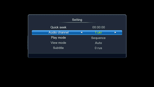

прекрасно всё выбирается и работает!
Скажите, пожалуйста, а что я должен сделать/нажать на T62D в режиме просмотра видео, чтобы можно было увидеть подобную картинку?

twin34, в инфопанели джойстиком выбирается шестерёнка, там доп настройки.
Спасибо!!!
А вот где ларчик открывался  :)
Так там же все в одном месте - и субтитры, и  аудио, и можно перемещаться на произвольную позицию по времени в видео,
а также настройки соотношения сторон изображения!
Правда почему-то поставив Auto или 16:9 ничего не изменилось (видимо баг медиаплеера), зато выставив режим полноэкранный все-стало
на свои места!!
Неплохо бы в инструкцию добавить, а то она уж не очень все описывает...
