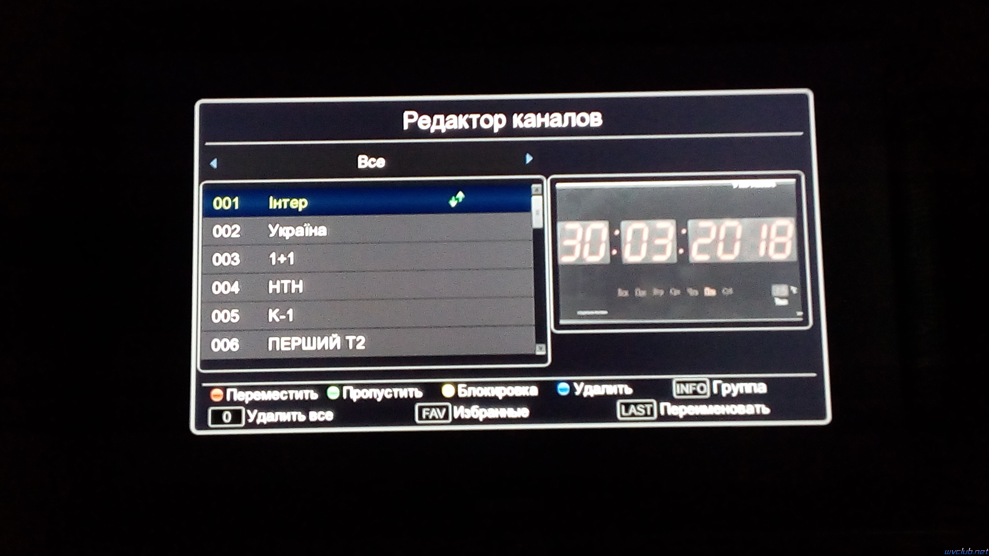

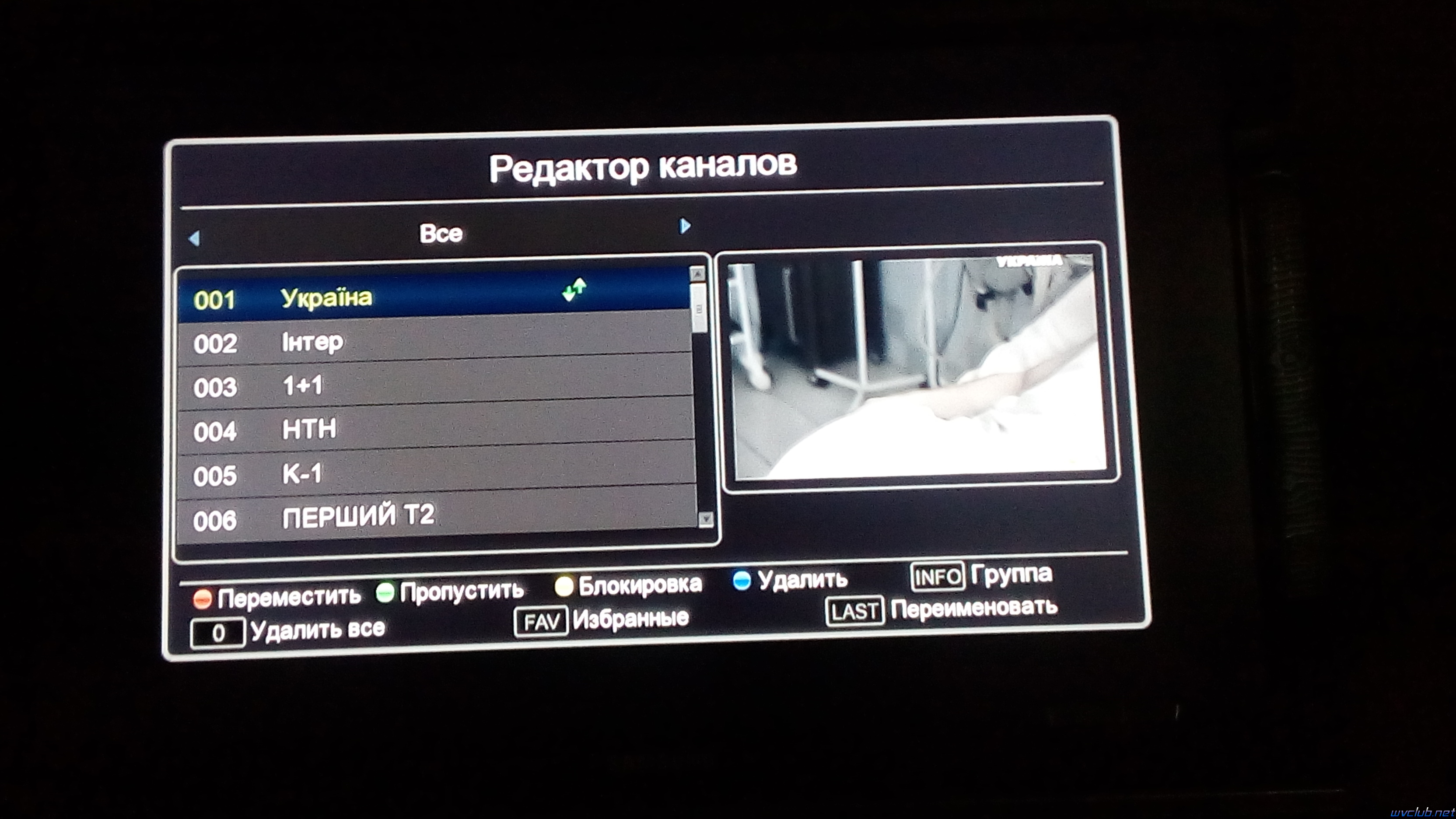

Не хотелось бы в бан, но все же спрошу. После сканирования каналов в DVB-C, заполняется пронумерованный список найденных каналов. Редактировать, как я понял, можно лишь названия каналов. Или нумерацию каналов тоже? Ну вот к примеру канал "Украина" у меня получился под номером 139, а хотелось бы, чтобы ему присвоить номер 16. Это не бзики, приставку купили пожилому человеку(тёще), с грехом пополам как-то обучили пользоваться, но она капризничает, хочет, чтобы по номеру канала могла переходить как и прежде, типа "Интер" - 2, "Украина" - 16. Так уж кабельное было настроено дома и этот перечень уже глубоко засел в ее голове. Выучит конечно и новые номера, но если есть возможность, хотелось бы не подвергать лишний раз стрессу психику пожилого человека. :)

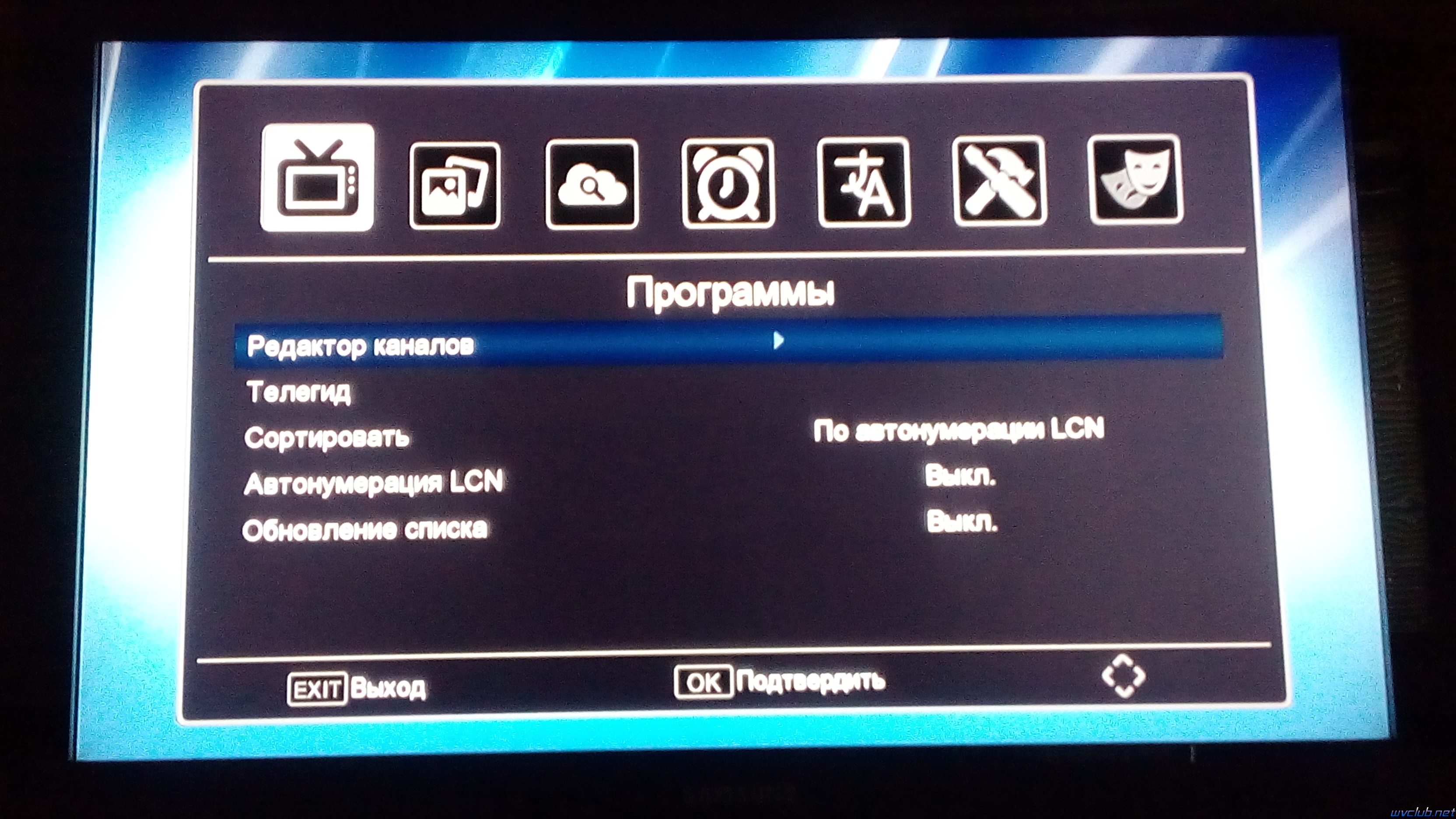

EvgenyTar, я уже на форумах всех пишу, ребята, это общий список каналов, тем более при активной функции LCN (Логическая нумерация) нумерация списку присваивается провайдером или можно ещё написать вещателем данных каналов, создайте фаворитные списки и пользуйтесь, на этих прошивках новых уже запоминается включенный канал из какой он группы DVB-T/T2, DVB-C, или ваша фаворитная группа которую вы создали на своё усмотрение и приоритеты как вам нравится.
Проблемы вообще такой нет
« Последнее редактирование: 21 Марта 2018, 17:29:11 от warning »
« Ответ #188 : 21 Марта 2018, 18:28:35 »
warning, всё правильно, как я и написал при отключенном LCN будет без проблем сортировка общего списка, при включенной задает провайдер нумерацию и сортировку, либо создать фаворитный список этот выбор мне кажется в приоритете.
