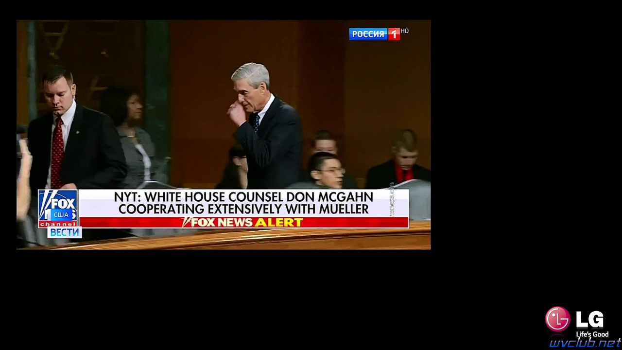

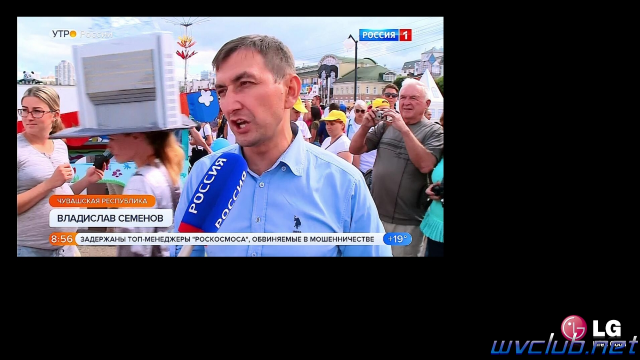

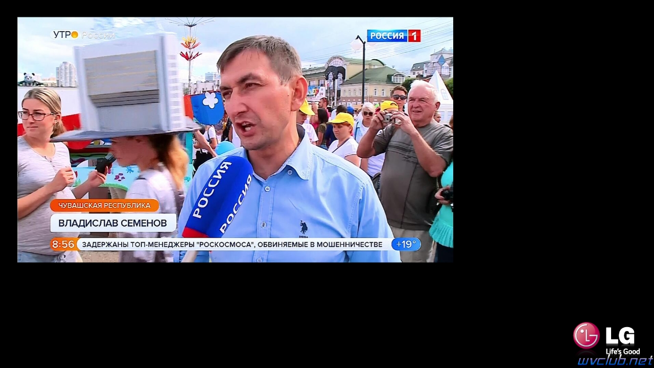

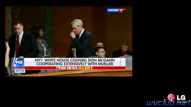

« Ответ #1284 : 20 Августа 2018, 08:28:40 »
borin, нет, телеприставка не умеет делать снимок экрана средствами программного обеспечения, делается качественный скриншот только через карты захвата с видеовыхода RCA или HDMI.

« Ответ #1288 : 20 Августа 2018, 10:30:04 »
borin, примеры скринов прикрепил, да вариант вполне работоспособный и качественный.
