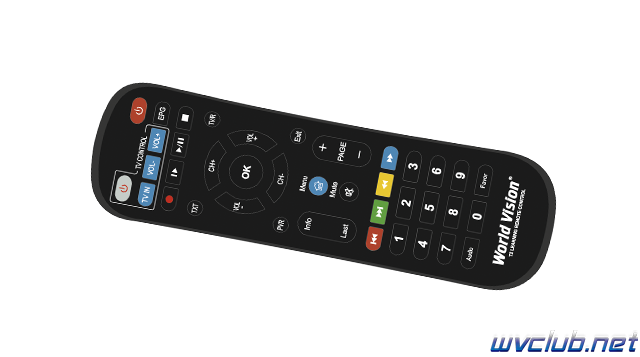

_____ Универсальный пульт дистанционного управления имеет функцию обучения и позволяет запрограммировать 4 кнопки для управления вашим телевизором, и совместной с новыми и будущими моделями компании World Vision ™, а именно World Vision T65, World Vision T65М, World Vision T64LAN, World Vision T64D, World Vision T64M, World Vision T62N, World Vision T62A, World Vision T62D, World Vision T62M, World Vision T129, World Vision T63, World Vision T63M, World Vision T70, World Vision T61M.
Пульт World Vision обучаемый например:
