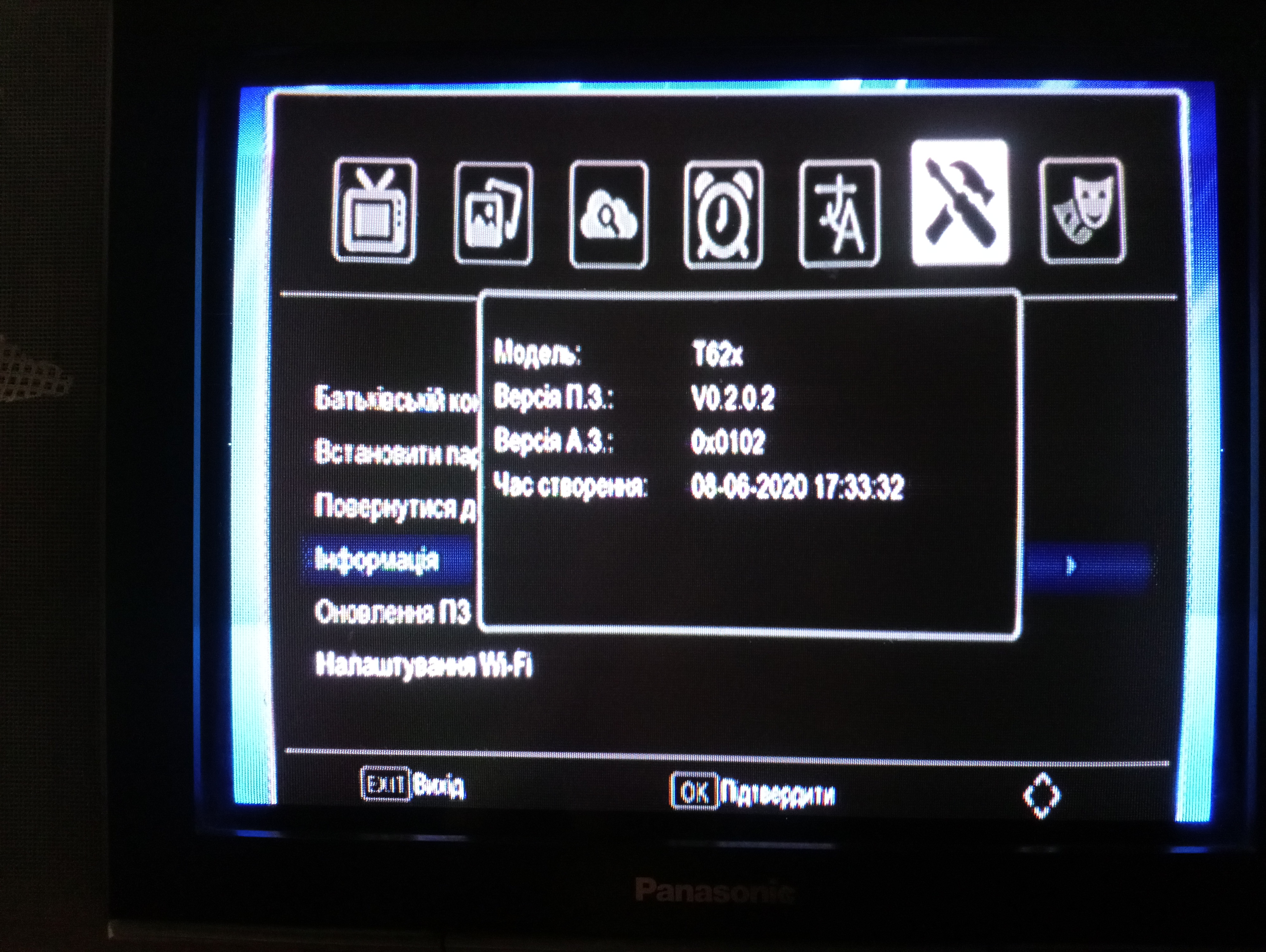

Использую последнюю прошивку от 08.06.2020. В списке изменений к ней указано в числе прочего:
- Портал Megogo, решен вопрос с воспроизведением многосерийных фильмов.
К сожалению, у меня Megogo никак не изменило своего старого поведения, т.е. если фильм многосерийный, просто предлагает для просмотра его первую серию, как и раньше.
Да, прошивки пробовал обе, и русскую, и украинскую. Пробовал также в параметрах Megogo менять регион, но это тоже не помогло.
так не бывает, значить не прошился на последнюю версию
Оффлайн Lan72
Бывает. У меня так. Вот фото экрана телевизора с отображением версии прошивки.
