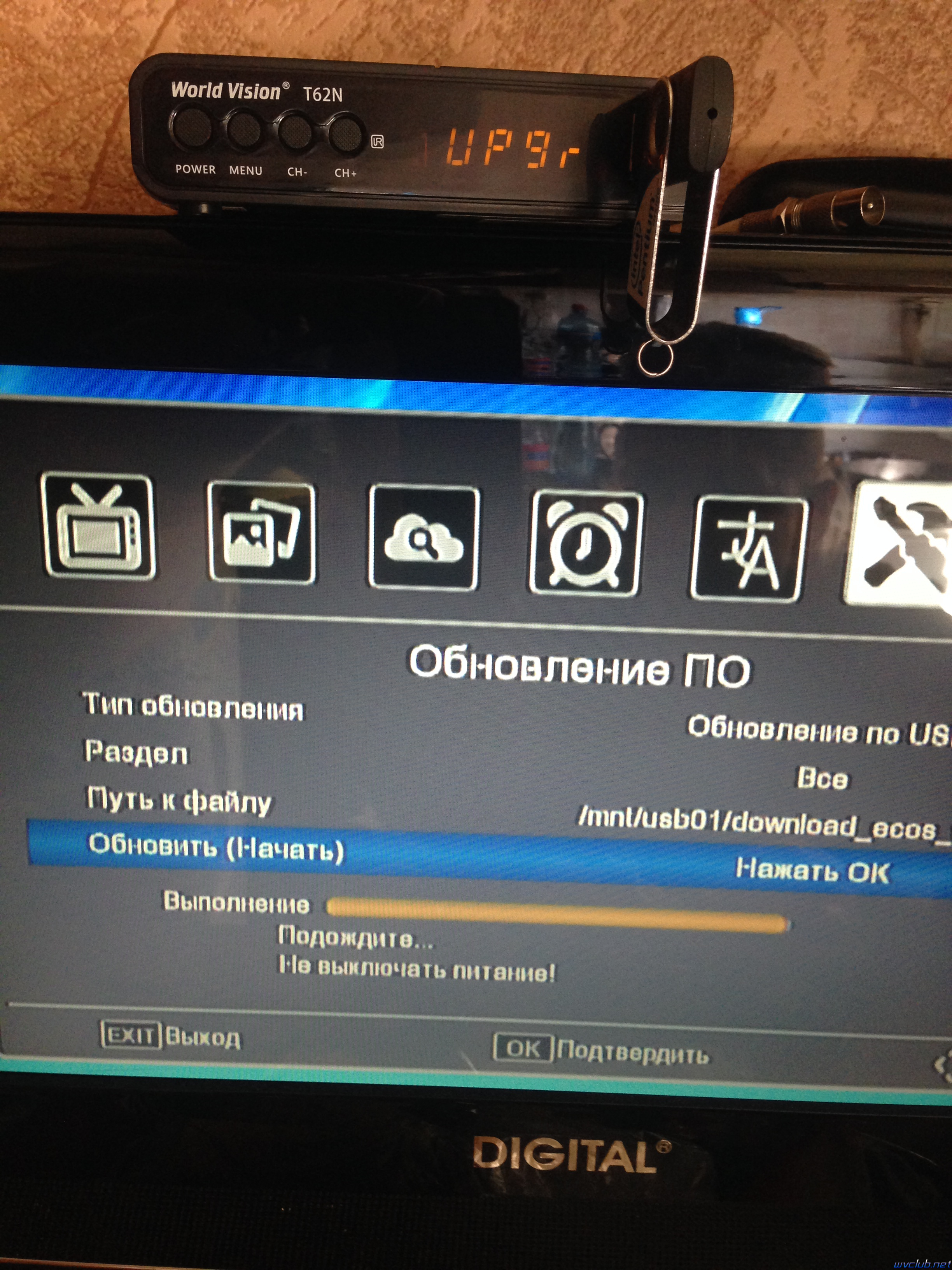

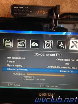

прошивал прошивкой download_ecos_russia_170818 завис на роцентах 98 с надписью на дисплее UP9r висит минут 10 флешка 4гб что делать
« Последнее редактирование: 06 Октября 2018, 14:54:35 от Игрь »
Оффлайн a3651
  • -> Вы поблагодарили: 49
  • -> Вас поблагодарили: 34
  • Сообщений: 45
  • Репутация: +38/-0
Выше даем ссылки на крайнюю прошивку, нет шьемся  годовалой давности, странно :'(
Интересно, чем закончился эксперимент?
« Последнее редактирование: 06 Октября 2018, 16:37:59 от a3651 »

извените вы дали ссылку на Программное обеспечение от 04.07.2018 Ukraine а я думал что download_ecos_russia_170818 ета новей за 17число а сейчас что делать
Добавлено: 06 Октября 2018, 17:20:57
знатоки подскажите передпрошивкой нужно делать сброс в заводские установки
« Последнее редактирование: 06 Октября 2018, 17:20:57 от Игрь »

...подскажите передпрошивкой нужно делать сброс в заводские установки
да. в этой теме так и советовали. и независимо, на более старую прошивку переходишь, или на новую.
