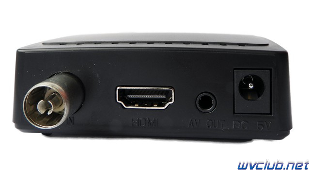

World Vision T61M
Цифровой эфирный DVB-T2 приемник World Vision T61M, новый процессор ALI M3821p, чувствительный тюнер, компактные размеры дают возможность устанавливать его в любом удобном месте для вас, имеет хорошую чувствительность приема цифровых каналов стандарта DVB-T/T2 .
