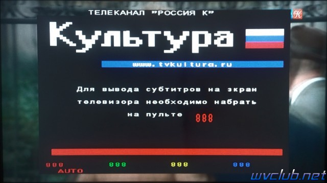

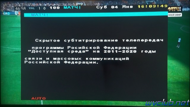

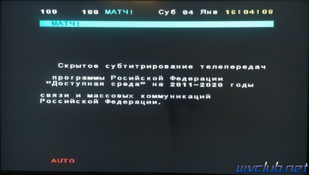

« Ответ #1123 : 05 Января 2020, 16:24:47 »
На любых телеканалах, вещающих на территории РФ, с 1 января не менее 5 % передач в неделю должны идти с любым из вариантов:
  • субтитрирование
  • скрытое субтитрирование
  • перевод на русский жестовый язык
  • «бегущая строка»
  • иные способы по согласованию с общественной организацией инвалидов по слуху, имеющей структурные подразделения на территориях более половины субъектов РФ
В результате некоторые каналы, выбравшие скрытое субтитрирование, сделали это криво:
на Premium при переключении на Матч! и Культура через 3 с после показа инфопанели - автоматически выскакивает псевдотелетекст, мещающий нормальному просмотру:
Это - не телетекст и кнопкой EXIT это не убрать:
Единственный вариант нормально смотреть - вызвать реальный Телетекст желтой кнопкой:
и затем набрать страницу 888 (субтитры):
На плохих "Матч!" и "Культура" активны оба значка - "Телетекст" и "Субтитры":
На нормальных каналах - активен только "Телетекст":
« Последнее редактирование: 05 Января 2020, 16:28:43 от userwvp »
