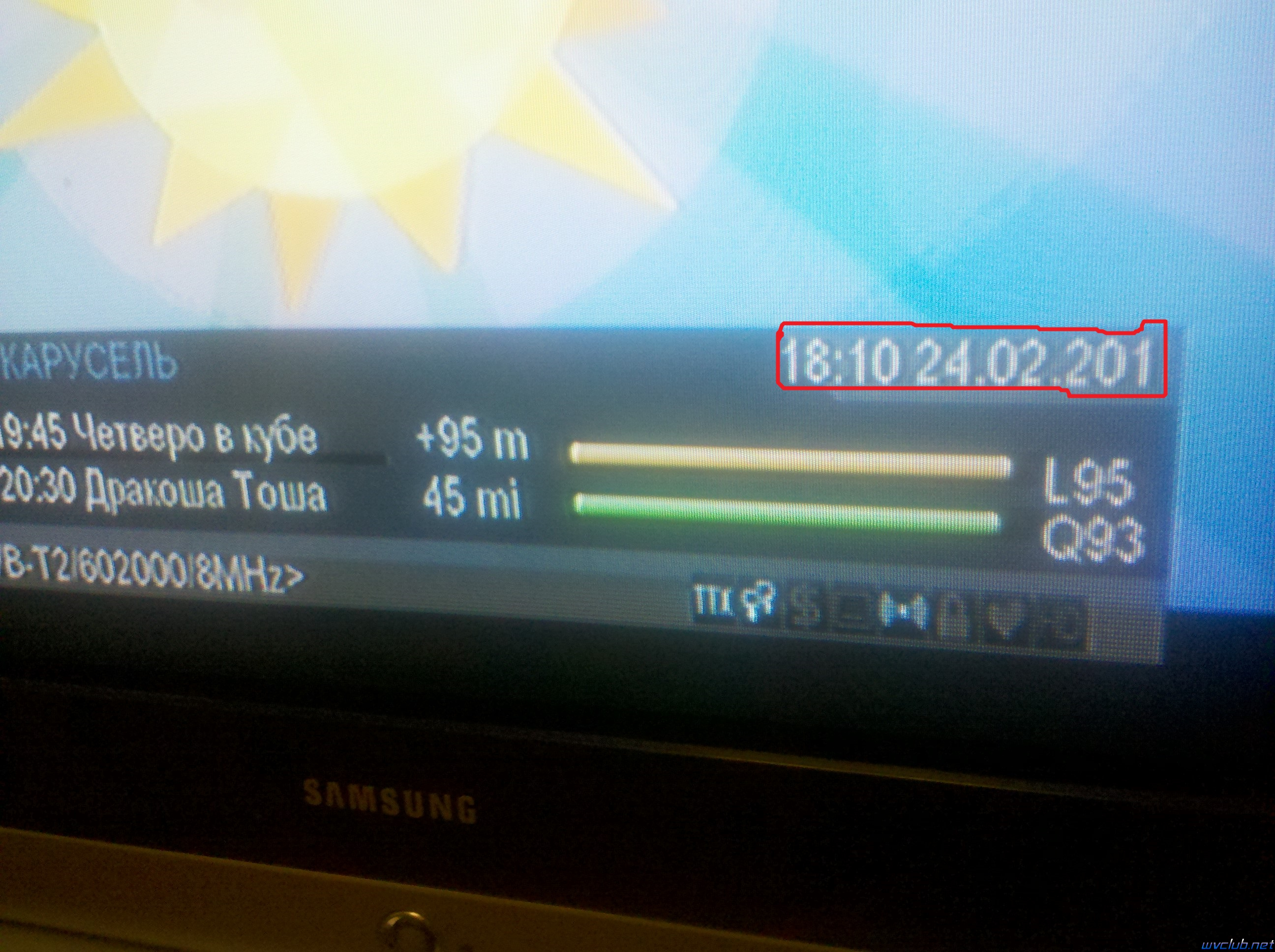

Если, можно исправьте, пожалуйста, отображение года в инфо панели, при размере шрифта 33
