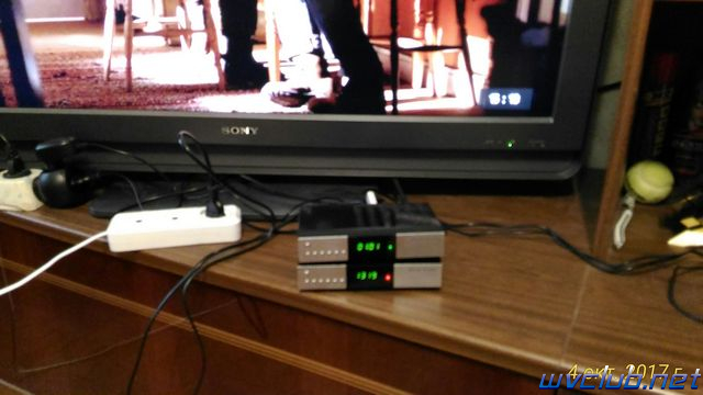

Сегодня экспериментировал.. прошивал на старую 28 прошивку (звук есть) потом на новую 73.. звука нет.. оставил на 47.. (со звуком)
вот как бы смазанное фото моего стенда)))
На кухне подключен монитор через переходник HDMI-VGA.. на новой приставке всё работает.. на старой звука нет так же как и напрямую на телевизоре
