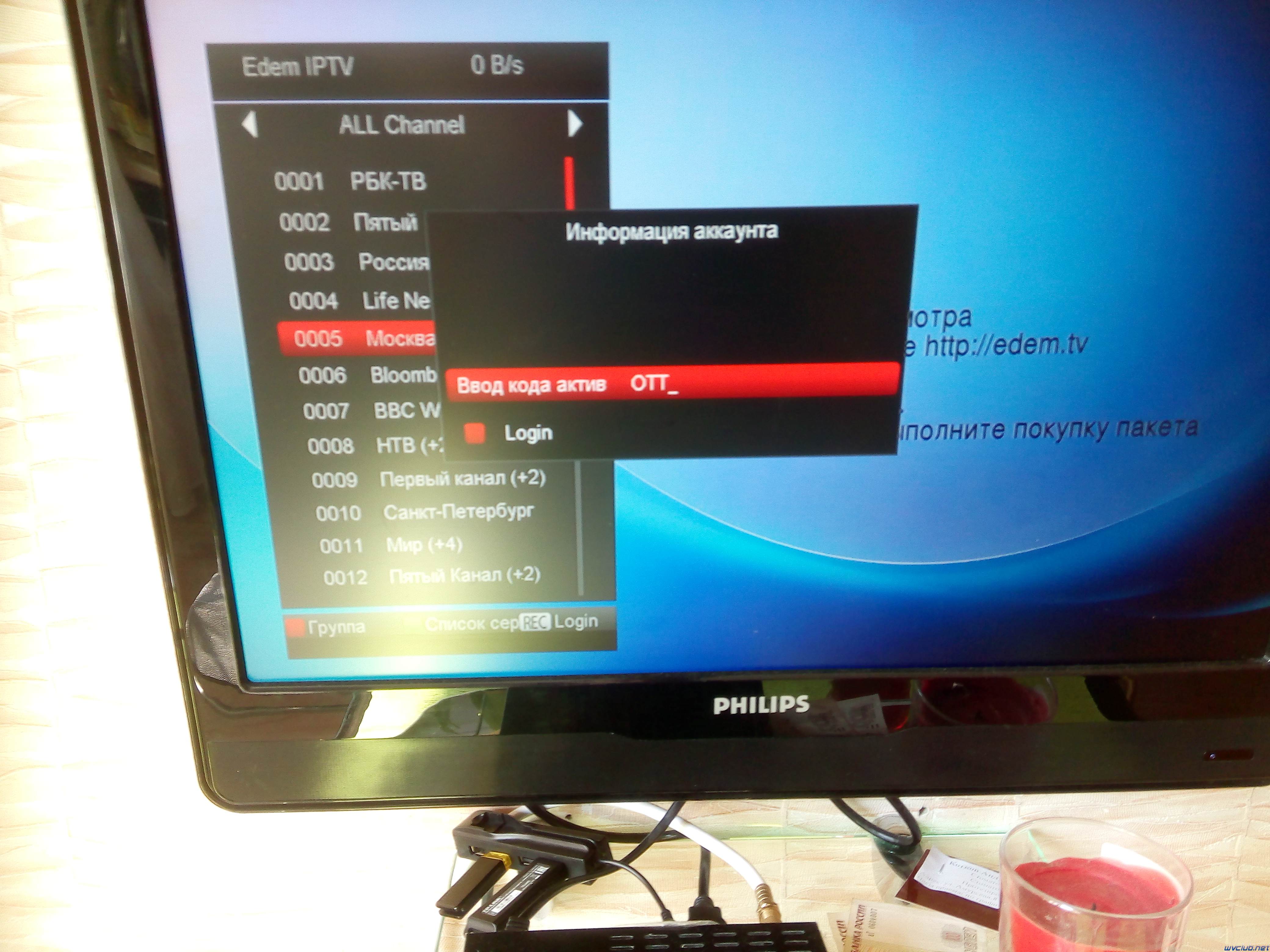

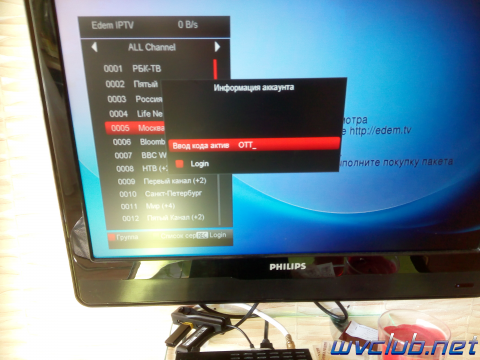

Здравствуйте. А у меня не работает  Эдем и Supra хоть я и ввёл ключ ОТТ.
Вот фото открыто в режиме просмотра ключа. Может я  что-то не так делаю?
Эдем IPTV на телеприставке World Vision Premium
« Ответ #103 : 27 Июля 2017, 10:12:12 »
Nikitok73, Уменьшите размер фото, на форуме не просмотреть.
Добавлено: 27 Июля 2017, 10:13:49
Nikitok73, зачем OTT вписываете, этого не нужно, просто вводите сам ключ и подтверждаете сохранение нажатием красной кнопки.
