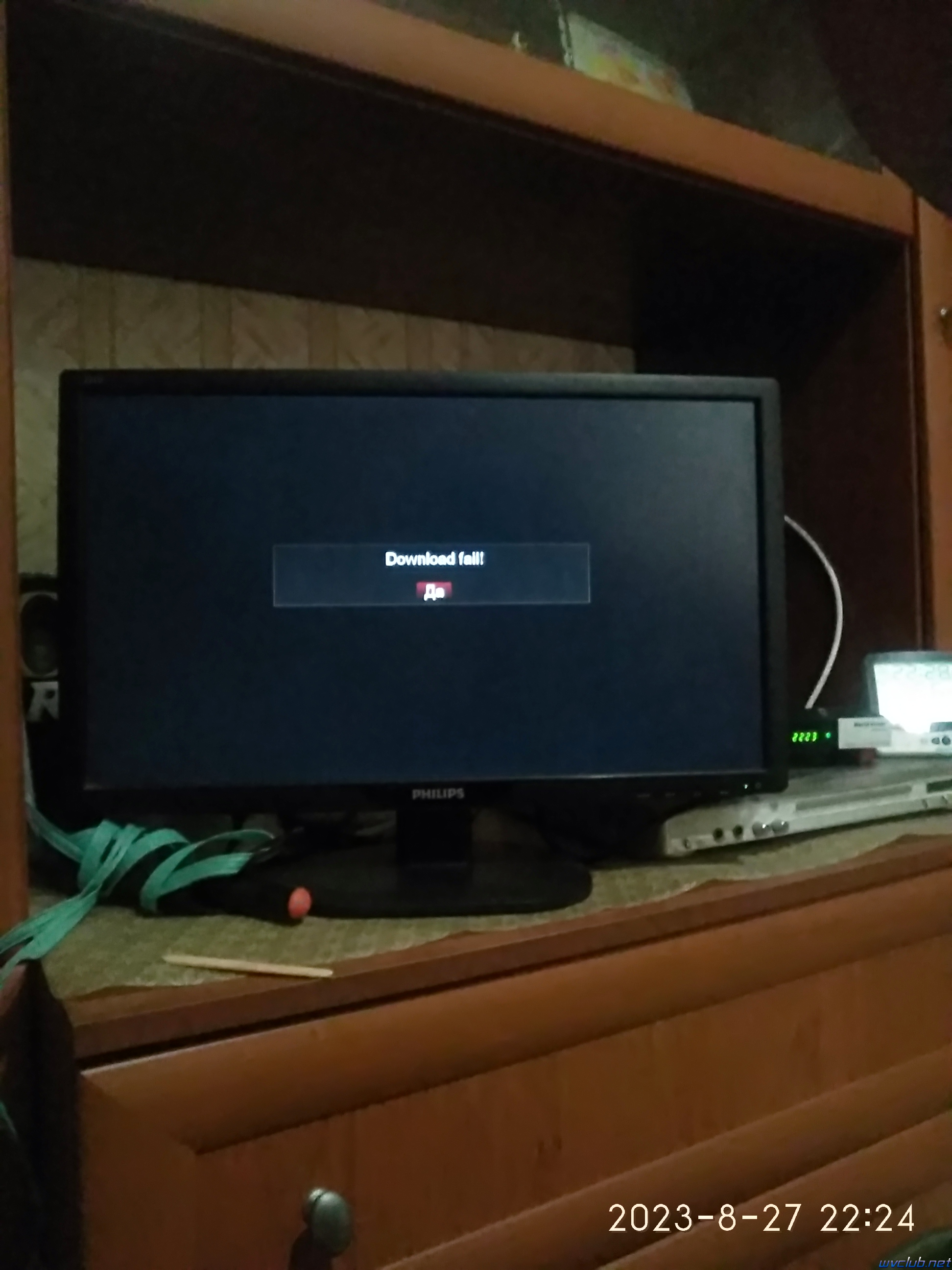

Re: Приложение LITE IPTV на World Vision Premium
« Ответ #488 : 27 Августа 2023, 18:01:51 »
Плейлист не скачивается download fail. Когда началось незнаю. Вчера только обнаружил
« Ответ #489 : 27 Августа 2023, 18:25:52 »
nik123456, плейлист на своём месте, никуда не исчезал, проверьте доступность сети на телеприставке.
Оффлайн nik123456
  • -> Вы поблагодарили: 34

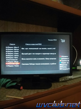

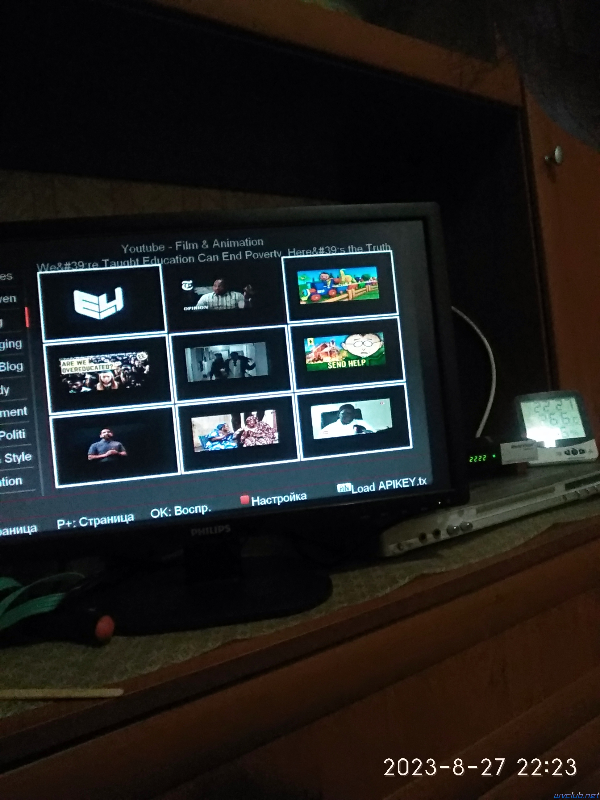

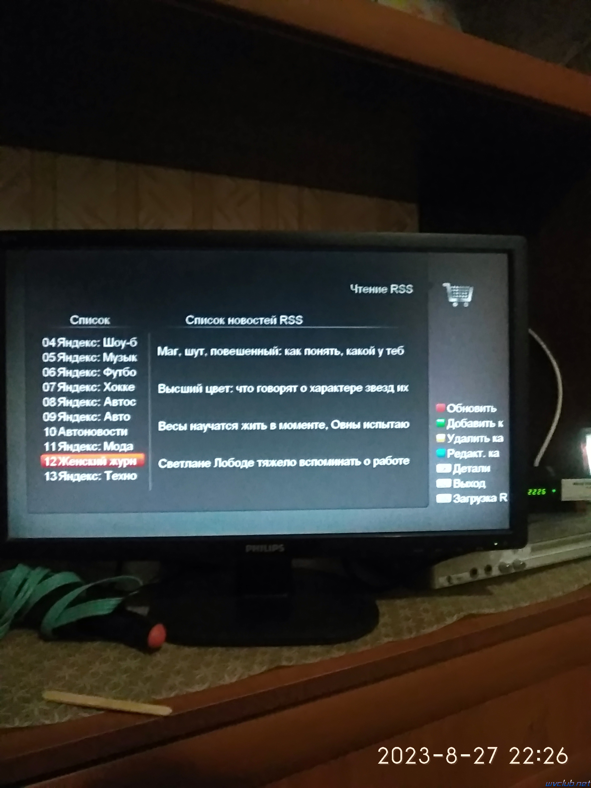

« Ответ #490 : 27 Августа 2023, 21:51:32 »
Прошился заново 2.0.34. Сеть настроил есть 100 процентов. другой плейлист в webtv работает RSS ленты грузятся Плейлист  по умолчанию не грузится. Почему-то называется defualt а не default может так и было но только заметил. Ещё я на присоединенных территориях может блок по региону. Проверьте у кого приставка в наличии загрузить плейлист default.
« Ответ #491 : 27 Августа 2023, 22:49:49 »
   У меня то же самое. Плейлист лайт не грузится, сеть доступна. Иконки ютуб и не яндексовские RRS грузятся.
« Ответ #492 : 28 Августа 2023, 09:21:06 »
Как оказалось домен закончился, а так как сервер чужой и я к серверу не имею доступа.
P.S Оплатить продление необходимо до 28.08.2023, или домен освободится и станет доступен для регистрации всем желающим.
Предполагаю что если сегодня не оплатят за него, то можно забыть за это приложение.
Оставил заявку на регистрацию освобождающегося домен, нужно заблокировать 600р., вот как вариант, потом на своей базе хостинга добавить этот же плейлист.
Или как я говорил выше забыть.
« Ответ #493 : 28 Августа 2023, 10:20:17 »
   ooolexa, жаль,если приложение пропадет, было очень удобно пользоваться. Старичек Премиум на предпоследней прошивке до сих пор отлично работает. А после пропайки общего антенного гнезда к экрану тюнера о нестабильности дальнего приема я просто забыл. Т64 к сожалению отдыхает. Надоело восстанавливать настройки после выключения питания.
   Спасибо за информацию по лайт.
« Ответ #494 : 31 Августа 2023, 17:21:49 »
Проверяйте. Выкупил домен, настроил, должны прошивки обновляться со старых версий других телеприставок и плейлист загружаться.
Просто нет Premium под рукой чтобы проверить.
P.S Проверил на I64 работает.
« Последнее редактирование: 31 Августа 2023, 17:36:39 от ooolexa »
