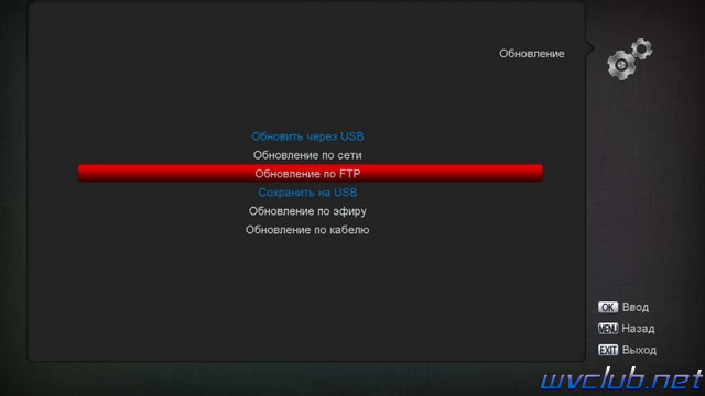

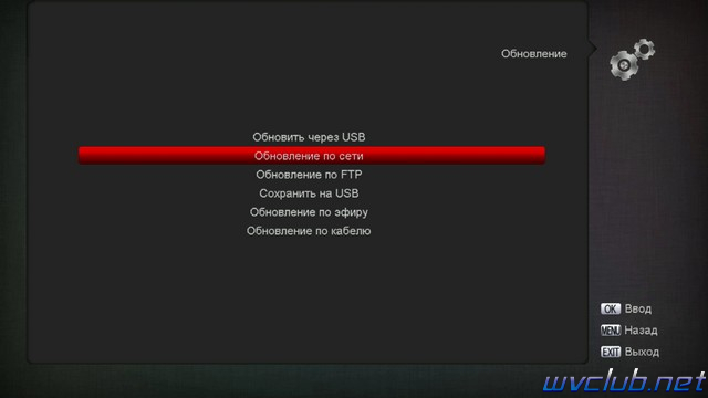

 В Меню - Система - Обновление присутствует два варианта обновление через сеть, это "Обновление по сети" и "Обновление по FTP", мы рассмотрим оба варианта.

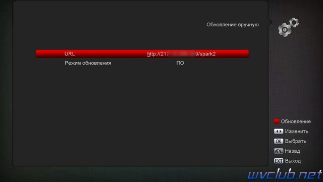

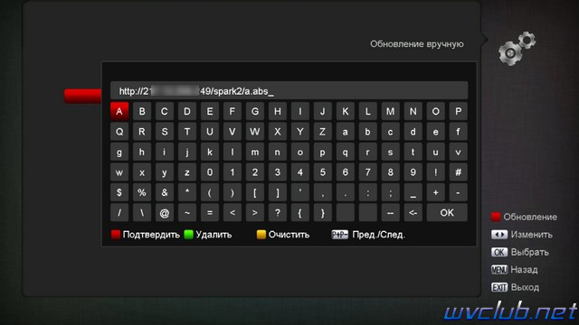

Раздел "Обновление по сети" содержит два типа обновления, это "Обновление в ручную" где идет жесткая привязка ссылки на файл программного обеспечения и указать Вы ссылку должны полностью вплоть до расширения.

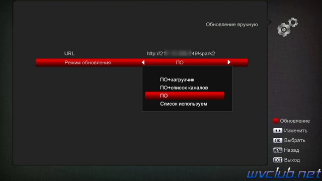

В меню так же доступны варианты режима обновления:
ПО+загрузчик - проходит полное обновление всех данных программного обеспечения, после обновления телеприставка будет в заводском состоянии, потребуется повторная настройка.
ПО+список каналов - вариант обновления резервных копий программного обеспечения уже настроенного и содержащего список каналов.
ПО - вариант обновления только ПО, обновление не затрагивает настройки и данные сделанные вами в процессе использования телеприставки.
Список используем - обновление резервной копии списка каналов.
В большинстве случаев при больших изменениях производителем в программном обеспечении, рекомендую тип обновления ПО+загрузчик

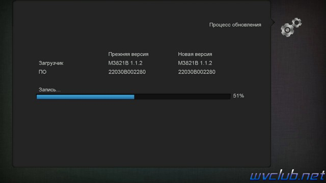

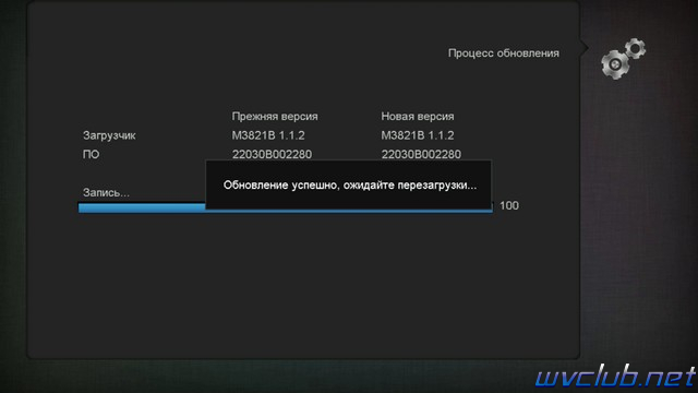

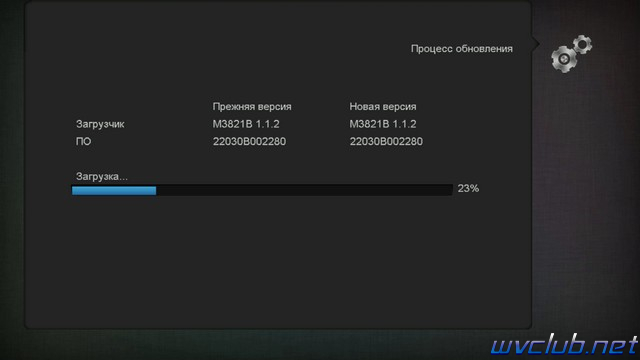

Если Вы вписали URL программного обеспечения и выбрали тип обновления, то можно нажимать красную кнопку пульта для старта обновления ПО, наблюдать за прогрессом загрузки и записи программного обеспечения, по окончанию выполнения телеприставка перезагрузится в рабочий режим.

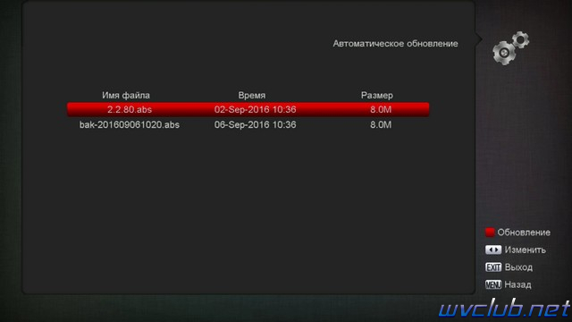

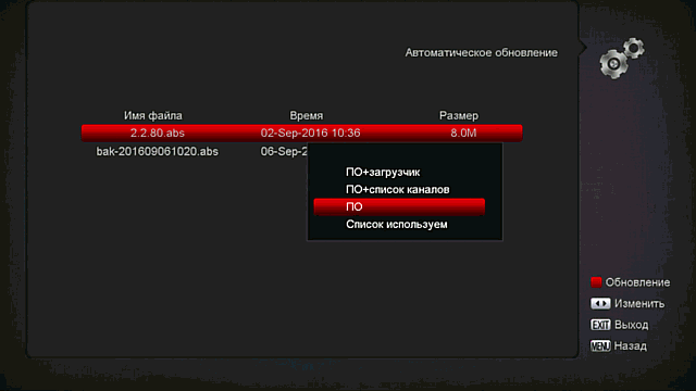

Второй вариант раздела "Обновление по сети", это "Автоматическое обновление", для меня и для Вас я думаю окажется в более в приоритетном способе обновления, по той простой причине, что на сервере может хранится несколько файлов обновления и пользователь сам выбирает нужный файл, с сервера подгружается список который отображается в меню "Автоматическое обновление". На скриншоте ниже видно что на сервере присутствует версия программного обеспечения 2.2.80.abs и резервная копия прошивки.
Процесс обновления такой же, выбрали файл и нажимаем красную кнопку, во всплывающем графическом меню будут предложены варианты обновления описываемые выше.

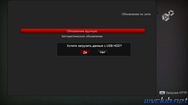

Если кто заметил, то в данном меню нет поля для указания URL сервера где хранятся версии ПО и резервных копий, но чтобы не вводить данные в ручную с пульта, можно загрузить данные из файла с именем: Http Upgrade[ali].txt
Загрузка данного файла проводится в главном меню раздела "Обновление по сети", файл должен находится в корневой директории USB накопителя и загружается по кнопке:
P/N - Загрузка Http Upgrade[ali].txt

Выше мы рассмотрели оба варианта обновления по сети с адресом http, далее рассмотрим вариант FTP

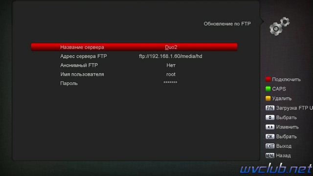

Меню обновления FTP содержит следующую информацию и пункты настроек:
Название сервера - указываем в произвольной форме, у меня это ресивер на Linux VU+ Duo2
Адрес сервера FTP - указываем IP и путь к директории хранения файла обновления
Анонимный FTP - наличие шифрования доступа к FTP, если есть то ставим Да, ниже вводим логин и пароль доступа к серверу.
Имя пользователя - логин к FTP
Пароль - пароль к FTP

Для загрузки данных из файла, так же можно использовать файл с данными FTP Upgrade[ali].txt

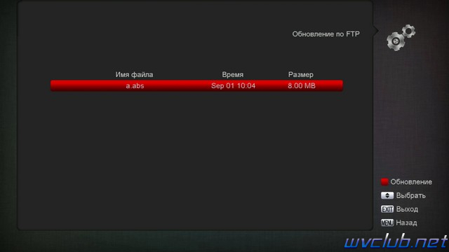

Загружается файл в меню "Обновления по FTP" по нажатию кнопки P/N, файл скачать можно скачать по ссылке . После наполнения данных в пункты настроек нажимаем красную кнопку чтобы подключиться к серверу.
Увидим файл содержащийся на FTP для обновления, файлов может быть и несколько как в случае с режимом http "Автоматическое обновление", таким образом на FTP мы можем хранить резервные списки каналов или копии настроенной версии ПО.
Выбрав файл нажимаем красную кнопку для старта обновления с FTP сервера.
