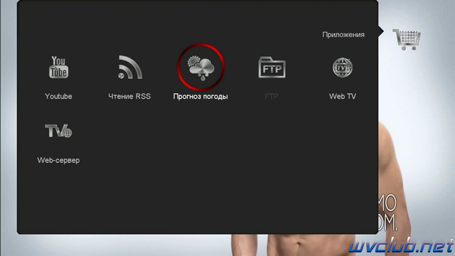

Я думаю многие обращали свое внимание на приложения прогноз погоды и RSS новостные порталы , настраивать всё это с пульта дистанционного управления немного неудобно , чего не скажешь об альтернативном способе настройки который в разы быстрее . И так что же нужно сделать для того чтобы полнофункционально использовать программные дополнения телеприставки WV Premium .

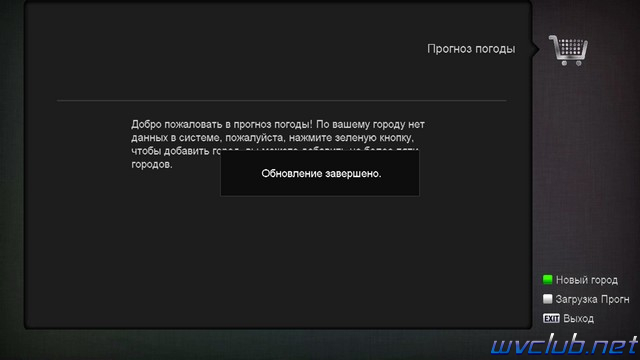

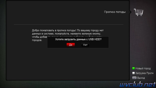

После редактирования вставляем USB накопитель в свободный USB разъем ресивера и переходим в меню приложения погода , до загрузки файла или внесения изменений добавив новый город по умолчанию доступны только три функции :
■ - Добавить город по нажатию зелёной кнопки .
P/N - загрузка фала Weather Forecast List.txt с USB накопителя .
EXIT - Выход из приложения "Погода"

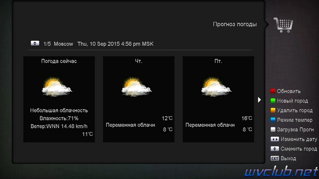

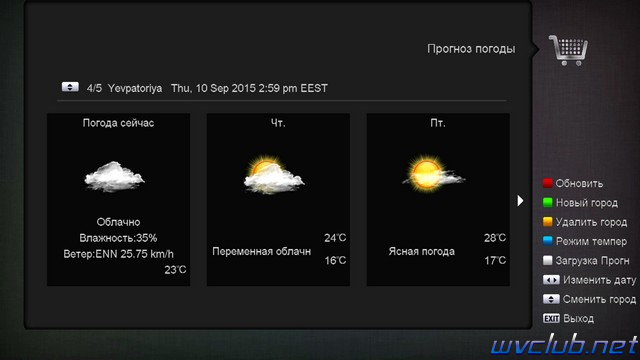

После загрузки данных из отредактированного нами файла имеем результат на экране данные о погоде ( ресивер должен быть подключен к сети интернет ) , возможность изменять город нажатиями джойстика вверх вниз и просматривать далее погоду на неделю нажимая кнопки джойстика вправо . Более подробней по функционалу ниже смотри подсказки :
■ - обновить данные прогноза погоды  .
■ - добавить новый город  .
■ - удалить один из выбранных городов .
■ - вывод режима температур Цельсий или Фаренгейт .
◁ ▷ - Изменить дату
△ ▽ - Выбор города из списка доступных
Если все дейсвия выполнены правильно , то получим результа прогноз погоды для нашего места жительства , чтобы долго не искать как пишется Ваш город на латинице , то переходим по адресу , вбиваем название вашего города в графическое окно поиска Search Weather и уже при первом вводе букв Вам будут предлагаться быстрые варианты поиска , если узнали свой населённый пункт , то выбираем его , название копируем в файл и сохраняем .

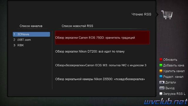

Переходим ко второму приложению это RSS новости из сети интернет которые можно читать прямо с экрана ТВ , это могут быть новости мира или же новости и обзор вашего любимого портала , в том числе и нашего клуба , на форуме с левой стороны находится наш значек RSS с ссылкой . Всё что выше описывал про загрузку файла действует и в данном описании , но файл для загрузки имеет название : RSS List[ali].txt
Структура файла выглядит следующим образом :
Channel name:3DNews
Channel URL:http://www.3dnews.ru/digital/rss/
Channel name:iXBT.com
Channel URL:http://www.ixbt.com/export/sec_mobile.rss
Channel name:RBK
Channel URL:http://static.feed.rbc.ru/rbc/internal/rss.rbc.ru/rbc.ru/mainnews.rss
[Rss channel END]

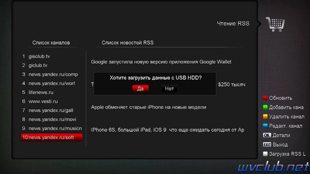

Всё в принципе просто и понятно , добавляется в первую строку Channel name: имя RSS канала или любое которое Вам потребуется , чуть ниже в Channel URL: добавляется ссылка на RSS канал , после загрузки RSS List[ali].txt файла получаем список RSS лент и новости обновляемые по данным новостным лентам , функционал приложения прост :
■ - обновить данные новостной RSS строки  .
■ - добавить новый RSS канал  .
■ - удалить один из выбранных каналов .
■ - редактировать ссылку и данные канала .
P/N - загрузка фала RSS List[ali].txt с USB накопителя .
ОК - Детали , открыть новость полностью .
EXIT - Выход из приложения "Чтение RSS"
После редактирования и загрузки файла получаем результат .
