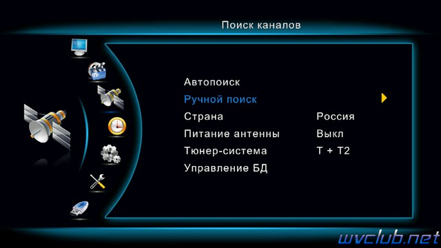

Для начала поиска цифровых эфирных каналов Вам потребуется перейти в раздел графического меню "Поиск каналов"
Доступно для выбора два метода поиска это "Автопоиск каналов" будет производится поиск всех частот которые находятся в базе программного обеспечения
Так же в меню "Поиск каналов" присутствует ещё три пункта настроек :
Страна - выбор базы частот для стран в которой производится инсталляция цифровой эфирной приставки : Россия, Австралия, Иран, Куба, Таиланд, Вьетнам, Арабский, Алжир, Бразилия, Уганда, Украина, Марокко, Испания, Португалия, Англия, Голландия, Сербия, Германия, Бельгия, Венгрия, Дания, Словения, Люксембург, Норвегия, Франция, Чехия, Италия, Швеция, Польша, Австрия, Хорватия, Греция, Румыния, Финляндия, Болгария
Тюнер - Система - выбор стандарта вещания для поиска, доступен одиночный выбор того или иного диапазона и двух стандартов сразу DVB-T + DVB-T2

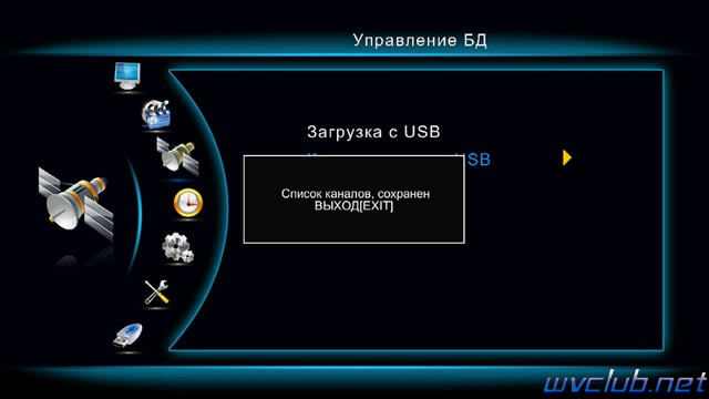

Управление БД - возможность сохранения базы данных и загрузки с USB накопителя, тем самым предоставляется возможность быстрого переноса настроек на другие телеприставки.

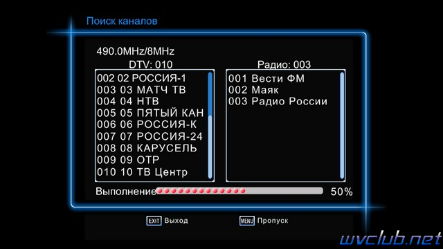

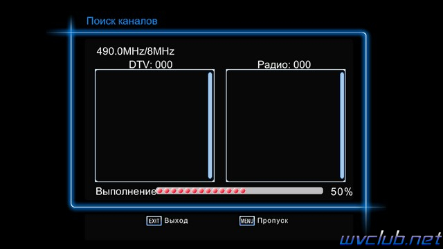

Меню "Автопоиск каналов" - нажимаем ОК, при входе запрашивает пароль, по умолчанию 000000, после ввода пароля начнется поиск цифровых эфирных каналов, , процесс более долгий по времени чем ручной поиск , но не вызывает трудностей , активировали и ожидаете положительно результата , если антенна подключена и имеет уверенный прием сигнала , то в результате получите список стабильно работающих цифровых каналов эфирного телевидения .

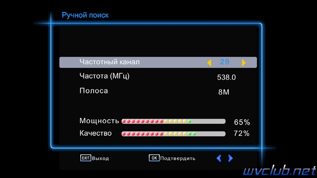

"Ручной поиск" - для начала поиска в данном разделе меню, на выделенной строке "Частотный канал" выбираем частоту вещания в вашем регионе, выбор производится нажатием джойстика ДУ вправо ▶ или влево ◀, обращаю Ваше внимание на две шкалы внизу экрана , по ним можно будет ориентироваться имеет ли та или иная частота уверенный прием сигнала .
Частота (МГц) - частота вещания цифровых эфирных каналов в вашем регионе , частоты вещания в вашем регионе с сайта ртрс.рф/  для России , а так же для Украины efirt2.tv
Полоса - поддерживает частотные полосы пропускания канала: 7, 8 МГц
Выбрав рабочую частоту вещания ориентируясь на шкалу качества, нажимаем ОК в строке "Частотный канал" подтверждая запуск поиска каналов по заданной частоте , ожидаем окончания захвата и сохранение в список найденных каналов .
