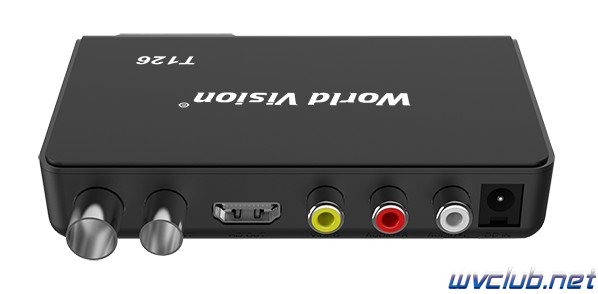

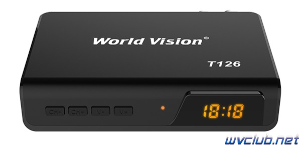

Цифровой эфирный DVB-T2 приемник World Vision T126, поддерживает приём цифрового телевизионного сигнала в стандартах вещания DVB-T/T2. На лицевой панели слева располагаются кнопки переключения каналов и регулировка звука, в правой части фронтальной панели расположен 4-х символьный светодиодный дисплей информирующий о номере канала или текущем времени. Телеприставка оснащена одним USB разъёмом стандарта 2.0, поддерживает USB накопители в файловых системах NTFS и FAT32, при использовании накопителей памяти доступны функции записи телепередач,а так же таймшифт. В программном обеспечении доступен медиаплеер, поддерживает просмотр медиа файлов в популярных расширениях: mkv, avi, mp4, mp3. Тыльная сторона телеприставки оснащена всеми необходимыми выходами для подключения к ТВ и приёмной антенне. Графическое оформление меню интуитивно понятное для любого пользователя, имеет достаточно хорошую реакцию на команды пульта ДУ. World Vision T126 оснащен современным высокочувствительным тюнером, что немаловажно при приеме в отдаленных населённых пунктах.

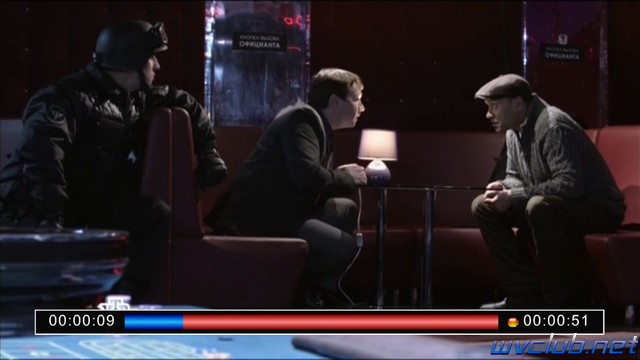

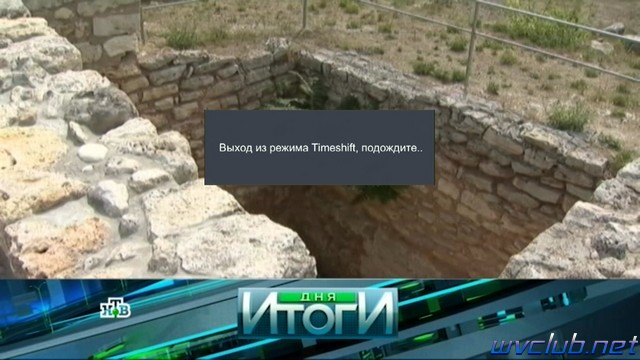

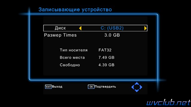

Не знаю, с чем связано, не заработала функция timeshift, выдает ошибку "неизвестная ошибка", хотя на других моделях работало без проблем, запись работает нормально.

msn, работает, только что проверил.

Почистил флешку от всего лишнего, тоже заработало, в принципе так и думал, что проблема в флешке, спасибо!
