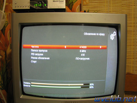

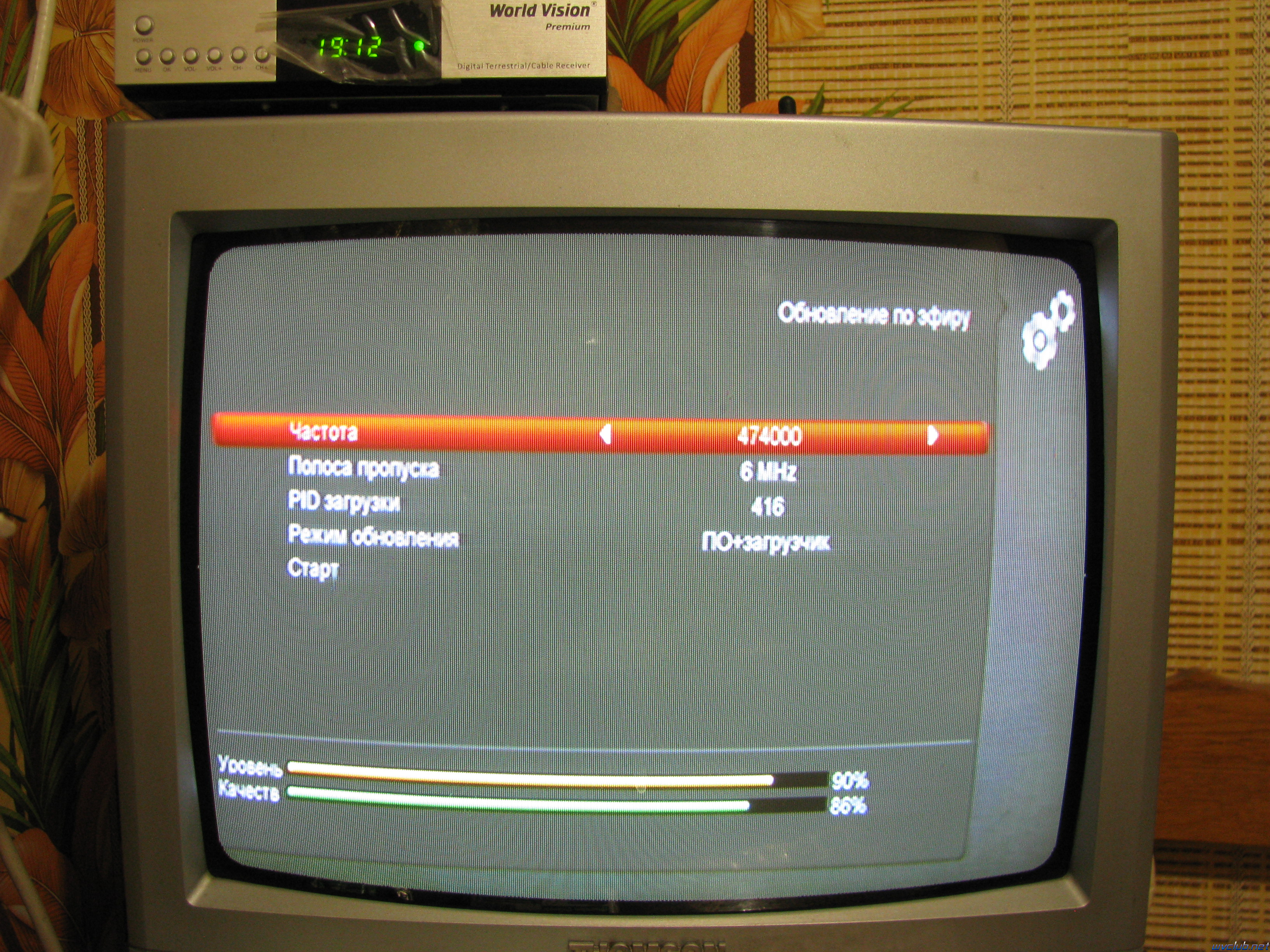

« Ответ #982 : 24 Февраля 2017, 19:51:57 »
а в тюнере в инфо пишет ее как 2.3.08
И есть отличия от 2.3.06 (проверить не могу, но такого не помню)
1 В настройках таймера вводится не продолжительность, а время окончания записи
2 Запоминается выбранная "Группа EPG" (не сбрасывается на "Группа - Все" после выключения питания)
И самое интересное: Меню\Система\Обновление\Обновление по эфиру - на настройках по умолчанию тюнер что-то видит. При отключении антенны сигнал пропадает.
В Меню\Установка\Настройка антенны и.т.д. на 21 канале тюнер ничего не видит.
