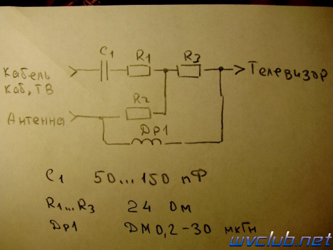

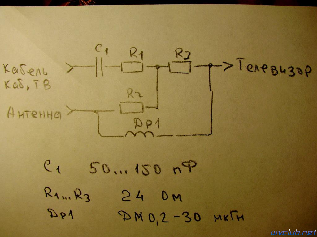

Может есть какой либо сплиттер, чтобы объединить антенну с усилителем для dvb-t2 и кабель c вещанием по dvb-c и все это хозяйство подать на вход приставки.
Solteks, для начала можете попробовать классику с маленькой доработкой (вместо "телевизор" читать "вход приставки").
Кстати, если вы действительно к входу приставки подключили кабель провайдера кабельного ТВ, просканировали Т2 и еще что-то можете смотреть, то может вам и пассивной антенны хватит?

SolteksКстати, если вы действительно к входу приставки подключили кабель провайдера кабельного ТВ, просканировали Т2 и еще что-то можете смотреть, то может вам и пассивной антенны хватит?
Спасибо за схемку, у них по идее название типо "сумматора", но в своем городе ничего подобного не нашел, есть всякие делители, но это все не то.
К сожалению пассивной антенны не хватит, до покупки этой приставки использовалась именно активная антенна с регулировкой усиления для dvb-t2(хотя вышка совсем и близко), вот ее и нужно задействовать к дополнению к dvb-c, причем чувствительность приемника у World Vision оказалась ниже чем у предыдущей моей приставки.
« Ответ #790 : 17 Января 2017, 18:58:33 »
Solteks,т.е. вы использовали для питания антенны внешний источник? И кабель от источника подключался к антенному штекеру? Короче, если питание поступало не из антенного гнезда тюнера по центральной жиле кабеля, это сильно упрощает дело. Можно применить покупной разветвитель на два ТВ (почти "всякий делитель").
Имею большое подозрение, что у вас было неправильное подключение питания либо обрыв\неисправность в антенне\кабеле. Если " вышка совсем близко", то даже если она закрыта домами, сигнал должен быть достаточно сильный. С повторами, переотражениями, но  сильный. Антенный усилитель в этом случае работает против вас.
По чувствительности вы правы. Но она и заявлена -65дБм, тут без обмана.
