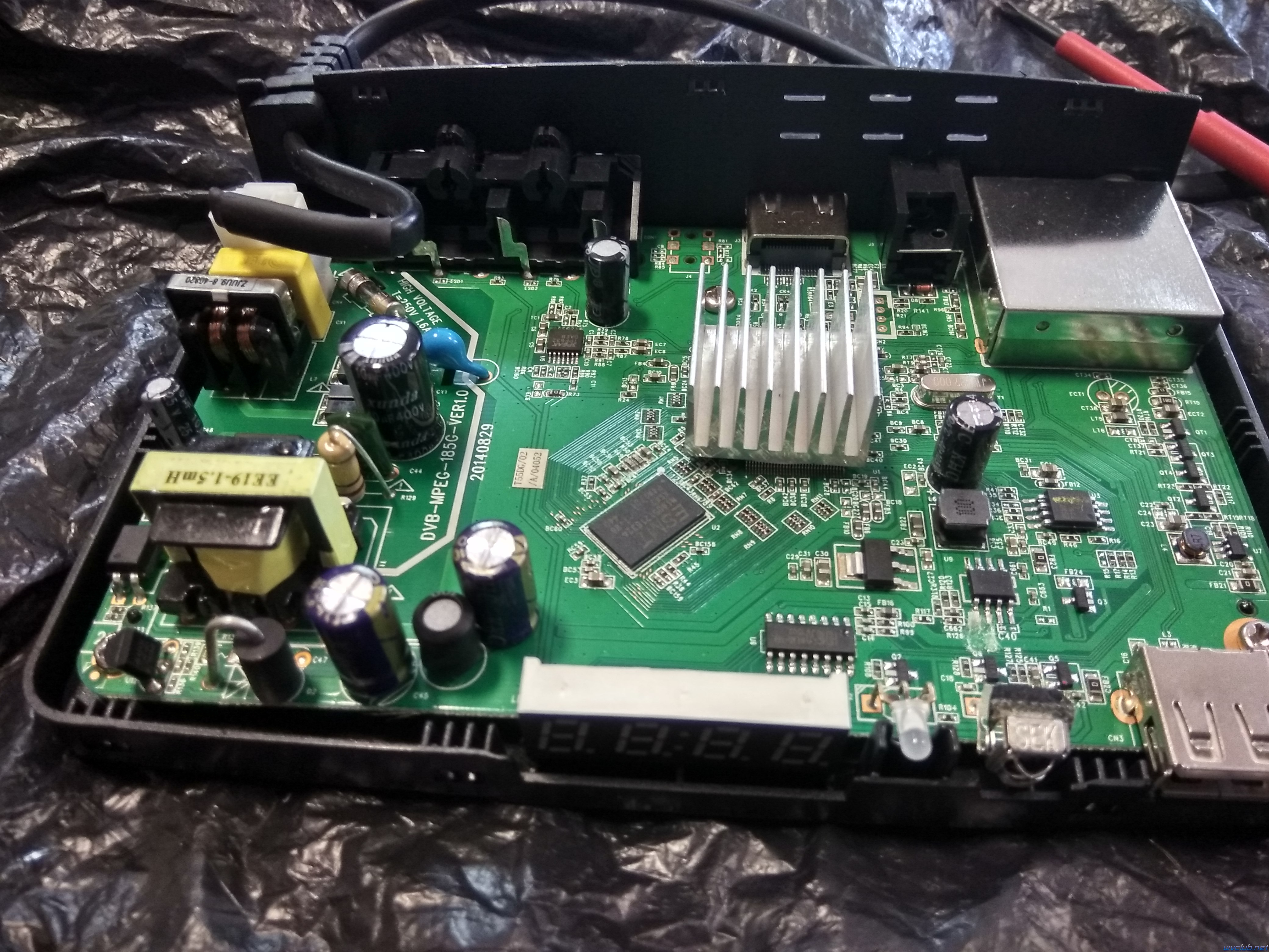

Теже "яйца"! При включении в сеть появляется "on"  и дальше ничего...Перестал работать после выключения из сети.  После нескольких десятков попыток попыток включения  его "пробивает" и запускается, но после отключения повторяется тоже самое. Все конденсаторы заменил на новые, визуально все элементы без повреждений...

Купил китайский программатор с прищепкой за $5. Прошил тюнер. Работает :)
