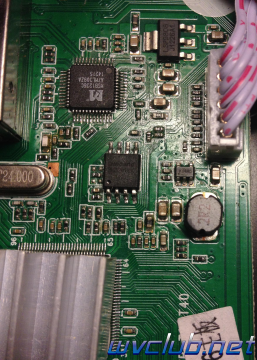

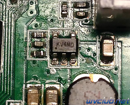

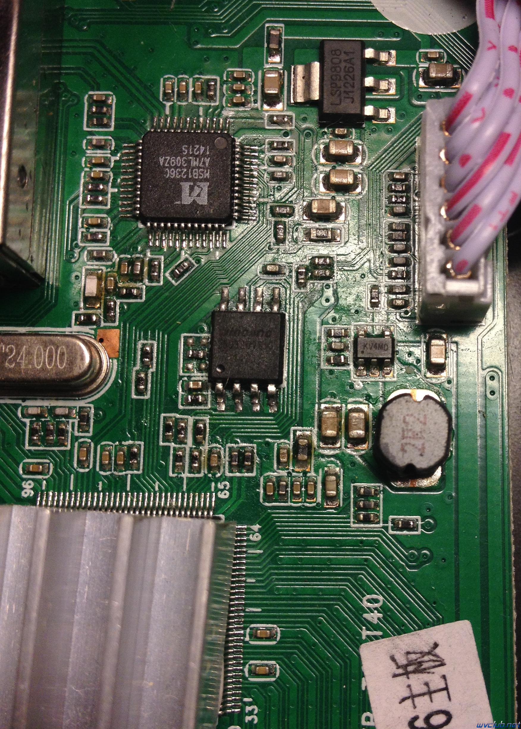

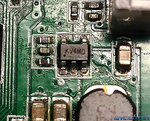

Вместо 5 вольт подали 12. рванула пятиногая шимка на основной плате, рядом с коннектором дисплейной платы. подскажите её маркировку (сохранилась только буква К)

Сидел искал даташиты... Набрел на SY8089/SY8089A - думаю процентов 90, что это она и есть (или подобие ее). Посмотрев обвязку, сравнил с даташитом, схожесть очень большая. Единственное на выходе не 1.8 вольта как в datasheet, а 1.18v
Даже дроссель на плате того же номинала, что указан в даташите.
На 4-й ноге как раз должно быть 5 вольт, а подали 12. Максимально допустимое напряжение на входе - 5.5v
ссылка на datasheet
Ну направление я дал, а дальше самостоятельно ищи, возможно, что то подобное еще найдешь.
