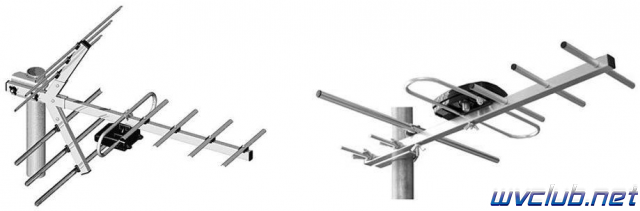

Наружные антенны имеют лучшие параметры и могут применяться в большинстве мест, включая загородные дома и дачи. Установка наружной антенны требует существенных усилий и некоторого опыта, но может обеспечить лучшее качество приема!

Направленные антенны с высоким коэффициентом усиления подойдут для приема цифрового эфирного телевидения сельской местности при значительном удалении от передающего телецентра.

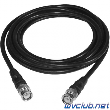

Установленную антенну необходимо подключить к телевизору. Это делается с помощью коаксиального кабеля, который у многих антенн имеется в комплекте поставки. Но если антенна приобретается без кабеля (часто, наружная антенна), либо длины кабеля недостаточно — стоит отнестись со всей серьезностью к вопросу его покупки! Для телевизионных антенн необходимо применять кабель волновым сопротивлением 75 Ом. Эта цифра указывается на самом изделии. Качество кабеля складывается из качества используемых материалов и качества производства. Чем плотнее оплетка кабеля и чем толще центральная жила — тем кабель лучше и, обычно, тем он дороже. Не стоит гнаться за дешевизной, ведь плохой кабель может свести на нет все преимущества хорошей антенны!
