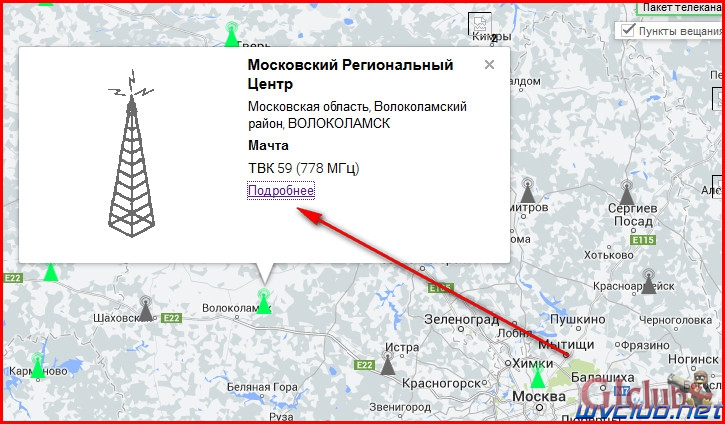

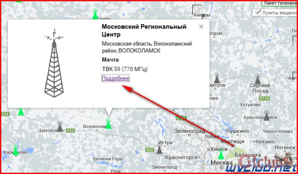

Узнать, где расположен ближайший к вам передатчик ЦЭТВ, можно на сайте РТРС о цифровом телевидении , пункт "Карта охвата ЦЭТВ "

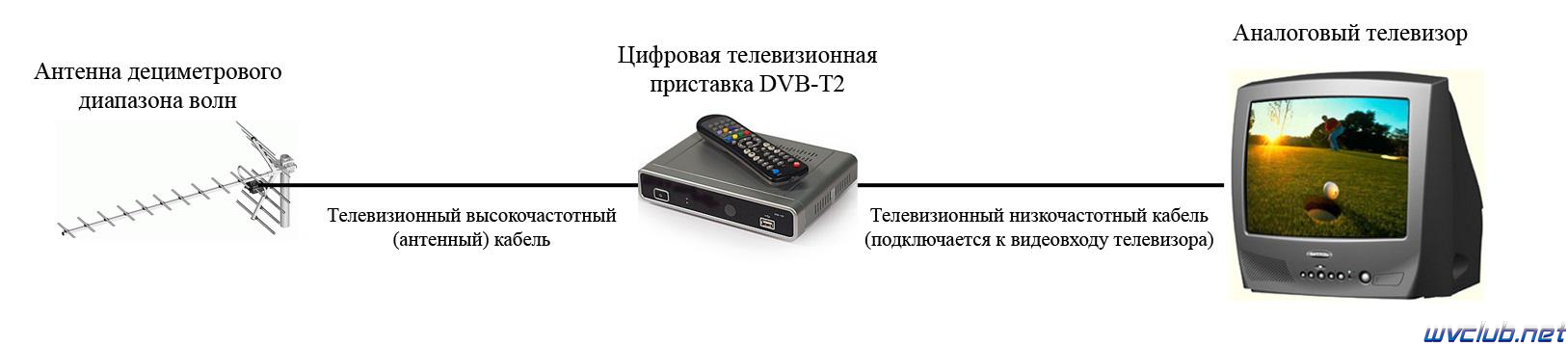

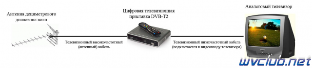

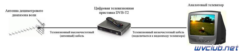

Антенна ДМВ диапазона + аналоговый телевизор + цифровая приставка
Шаг 1. Отключите электропитание телевизора.

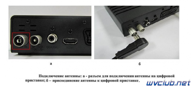

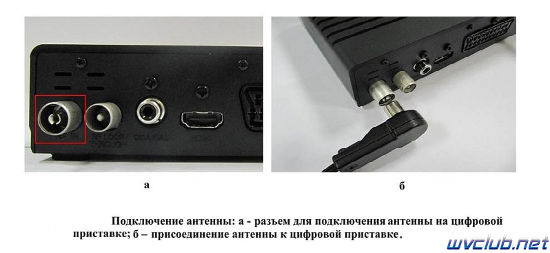

Шаг 2. Подключите антенный кабель к антенному входу ресивера.

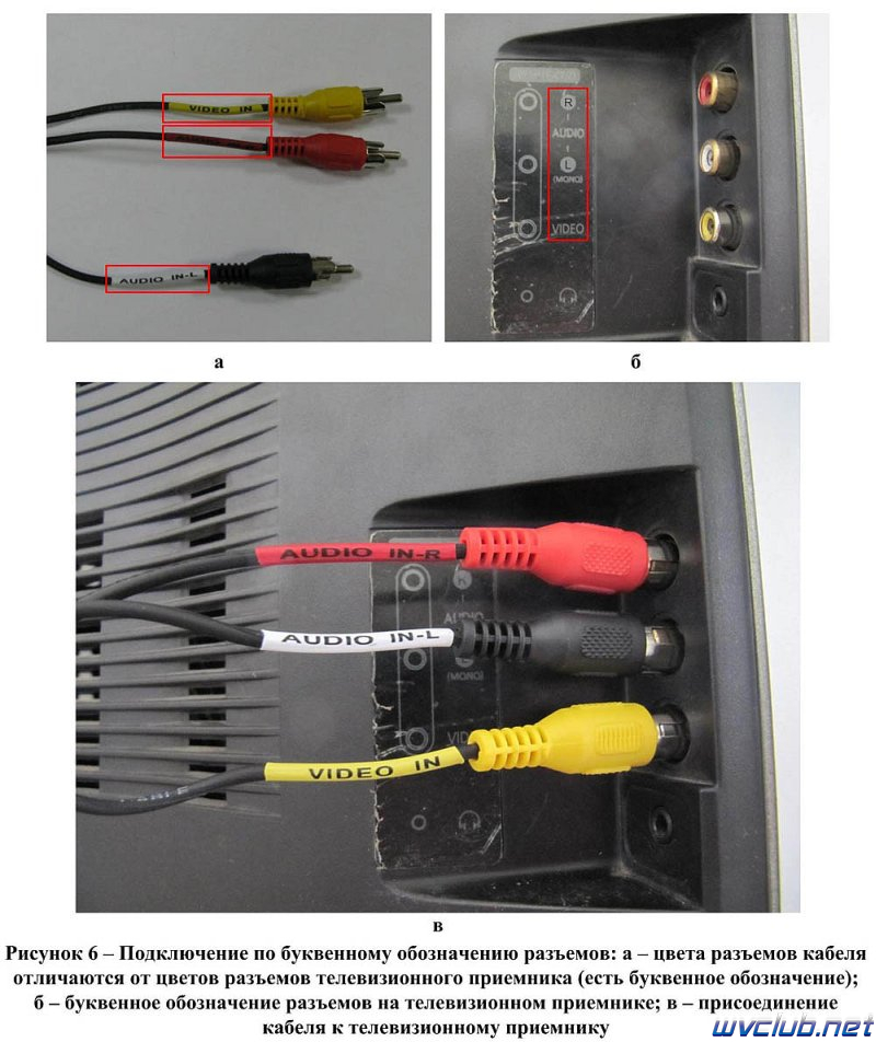

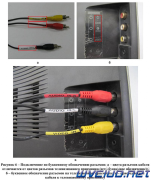

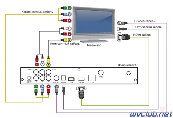

Шаг 3. Подключите видео и аудио кабель к соответствующим разъемам на телевизоре и цифровой приставке.
Качество изображения будет выше при подключении приставки к телевизору кабелем HDMI.
Шаг 4. Подключите электропитание и включите телевизор.
Шаг 5. В меню выберите требуемый источник входного сигнала: HDMI, AV, SCART и др. Переведите телевизор в режим работы «через приставку».
Шаг 6. Произведите автоматический поиск цифровых телевизионных программ, используя инструкцию по эксплуатации. Можно выполнить ручной поиск. В этом случае необходимо ввести номер канала или частоту.

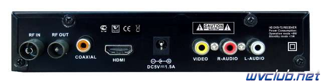

Телевизионная приставка (цифровой ресивер) для приема ЦЭТВ имеет антенные разъемы вход/выход (RF IN/RF OUT). Антенный кабель подключается во вход (RF IN), а штатный кабель цифрового ресивера, имеющий на обоих концах три разъема для подключения (VIDEO, R-AUDIO, L-AUDIO) соединяется с соответствующими разъемами телевизионного приемника, чем обеспечивается просмотр ЦЭТВ.
Для настройки просмотра телевизионных каналов аналогового формата необходимо дополнительным антенным кабелем, имеющим соответствующие РК-разъемы, соединить разъем (RF OUT) цифрового ресивера с разъемом (ANT IN) телевизионного приемника.
