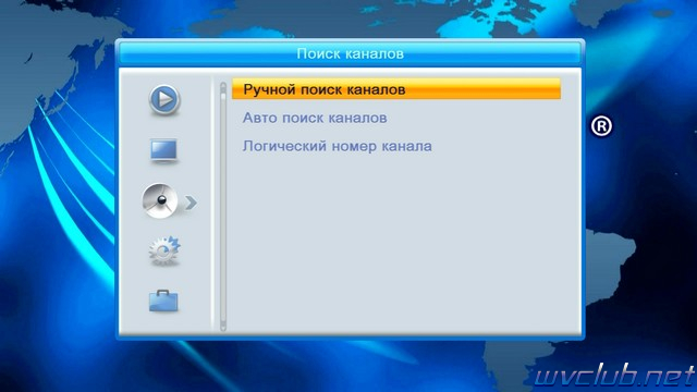

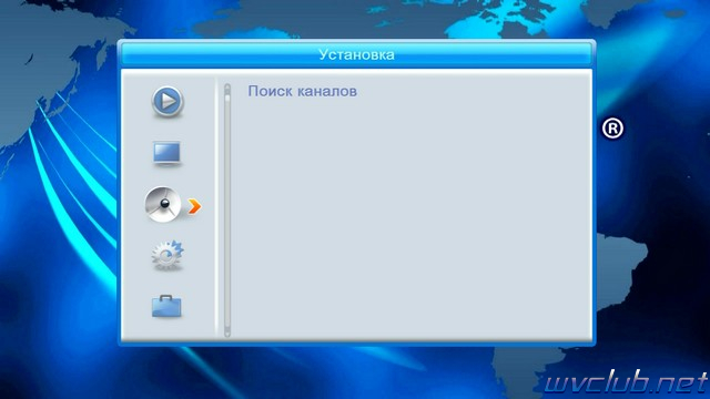

Для начала поиска цифровых эфирных каналов Вам потребуется перейти в раздел графического меню "Поиск каналов"
Доступно для выбора два метода поиска это "Авто поиск каналов" будет производится поиск всех частот которые находятся в базе программного обеспечения
Так же в меню поиск присутствует ещё один пункт настроек :
Логический номер канала - когда LCN (logical channel number) включён, то в режиме поиска ресивером, каналы размещаются в том порядке, в котором они "пронумерованы" неким логическим параметром, "зашитым" в сопроводительном сигнале канала , часовой пояс желательно установить, иначе у Вас программа телепередач (EPG) будет неверное время показывать, и в режимах Info тоже время неверное будет. А так, дату и время ресивер сам получает из принимаемого сигнала.

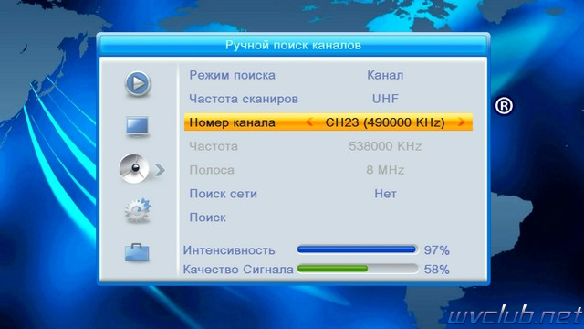

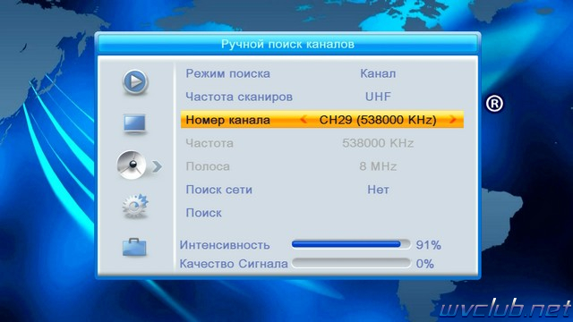

"Ручной поиск" - джойстик ОК - открывается графическое меню программного обеспечения для поиска в ручном режиме , обращаю Ваше внимание на две шкалы внизу экрана , по ним можно будет ориентироваться имеет ли та или иная частота уверенный прием сигнала .
Канал - выбор частот согласно базе частот
Частота - при выборе данного пункта  и нажатии кнопки ОК присутствует возможность задать частоту через ввод цифровыми кнопками пульта ДУ , частоты вещания в вашем регионе с сайта ртрс.рф/  для России , а так же для Украины efirt2.tv
Полоса - поддерживает частотные полосы пропускания канала: 6, 7, 8 МГц
Вводим или выставляем частоту вещания в вашем регионе , убеждаемся что качество сигнала ( должно быть не ниже чем на скриншоте ниже )

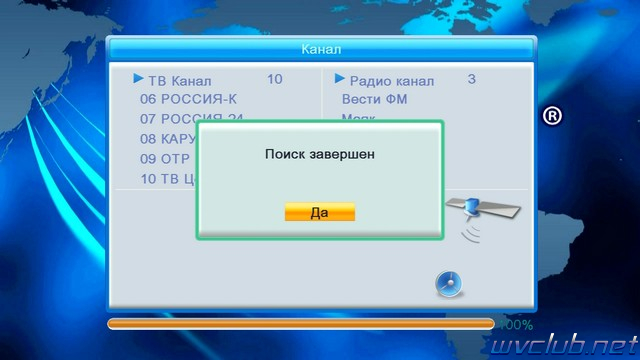

В строке "Поиск" нажимаем ОК подтверждая запуск поиска каналов по заданной частоте , ожидаем окончания захвата и сохранение в список найденных каналов .
