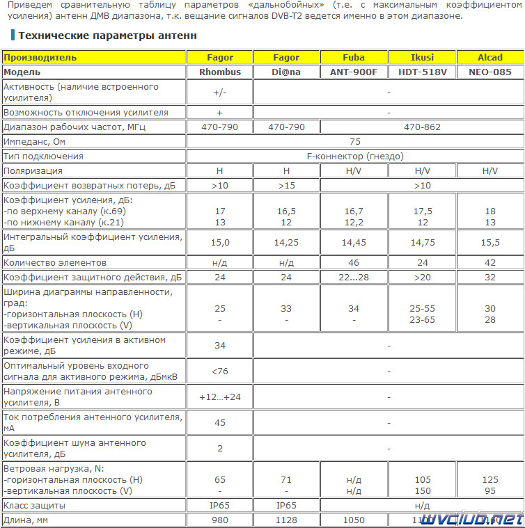

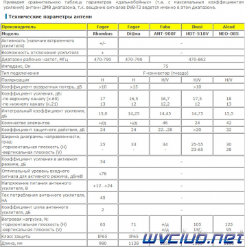

Silver0956, а что за антенна , модель ? Вообще если приобретали , то следовало бы купить антенну специально для приема цифровых каналов DVB-T2 , такие антенны есть и в большинстве своем они уже с установленным усилителем приема сигнала , например DVB-T2 MARGON (FUNKE) HOME+ 2.0 или Cadena RV-9012SLP , а так же AV-161UV02
Сам же вещатель рекомендует антенны производителя РЕМО , посмотреть можно на странице

Решается подбором усилителя ( если конструкция антенны позволяет менять усилители ),  или (и) установкой регулируемого блока питания ( регулировкой напряжения меняем усиление).Возможно еще переотражение сигнала от высоких строений .В этом случае помогает использование специальных антенн ( для т1,т2 ).Как указанно постами выше. Можно еще попробовать перенести антенну в другое место , хотя при переотраженке редко помогает .
 Кстати , применение специальной антенны (т1,т2) , способно решить все вышеописанные проблемы .
