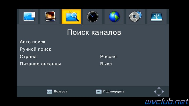

Для начала поиска цифровых эфирных каналов Вам потребуется перейти в раздел графического меню "Поиск каналов"
Доступно для выбора два метода поиска это "Авто поиск" будет производится поиск всех частот которые находятся в базе программного обеспечения
Так же в меню поиск присутствует ещё два пункта настроек :
Страна - выбор базы частот для стран в которой производится инсталляция цифровой эфирной приставки
Питание антенны - функция для включения питания по кабелю снижения для антенн DVB-T2 которым требуется питание для усилителя приема сигнала.

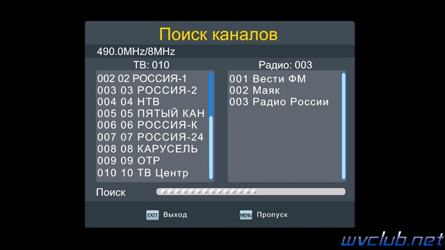

"Авто поиск" - джойстик вправо ▶ - и ожидаем завершения поиска каналов , процесс более долгий по времени чем ручной поиск , но не вызывает трудностей , активировали и ожидаете положительно результата , если антенна подключена и имеет уверенный прием сигнала , то в результате получите список стабильно работающих цифровых каналов эфирного телевидения .

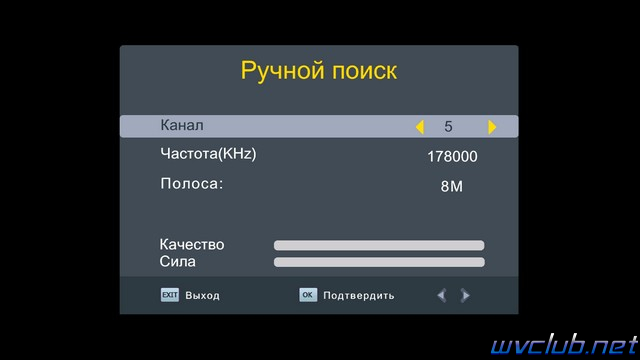

"Ручной поиск" - джойстик вправо ▶ - открывается графическое меню программного обеспечения для поиска в ручном режиме , обращаю Ваше внимание на две шкалы внизу экрана , по ним можно будет ориентироваться имеет ли та или иная частота уверенный прием сигнала .
Канал - выбор частот согласно базе частот
Частота - при выборе данного пункта  и нажатии кнопки ОК присутствует возможность задать частоту через ввод цифровыми кнопками пульта ДУ , частоты вещания в вашем регионе с сайта ртрс.рф/  для России , а так же для Украины efirt2.tv
Полоса - поддерживает частотные полосы пропускания канала: 6, 7, 8 МГц

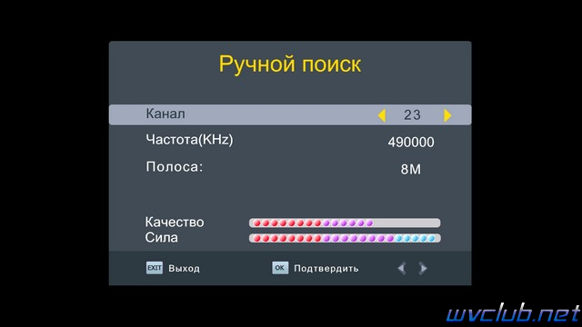

Вводим или выставляем частоту вещания в вашем регионе , убеждаемся что качество сигнала ( должно быть не ниже чем на скриншоте ниже )
Нажимаем ОК подтверждая запуск поиска каналов по заданной частоте , ожидаем окончания захвата и сохранение в список найденных каналов .

Кстате, при ручном поиске номер канала в этом аппарате можна ввсести прямо с пульта цифирками - эт очень удобно, а вот в алиевских только курсором вперёд-назад.  Мож я не прав ?
